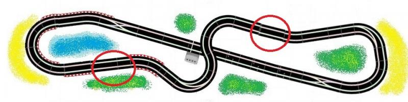

Après avoir beaucoup surfé, cherché, cogité, j'ai finalement choisi d'adapter le 8 de Bertrand (que je ne connais pas, mais qui doit certainement être un type bien -il suffit de taper "best slot car track layout" dans gougoule et on le trouve) à mes dimensions. 2 changements de voies supplémentaires sont présents (cercles rouges) par rapport au dessin ci-dessous.

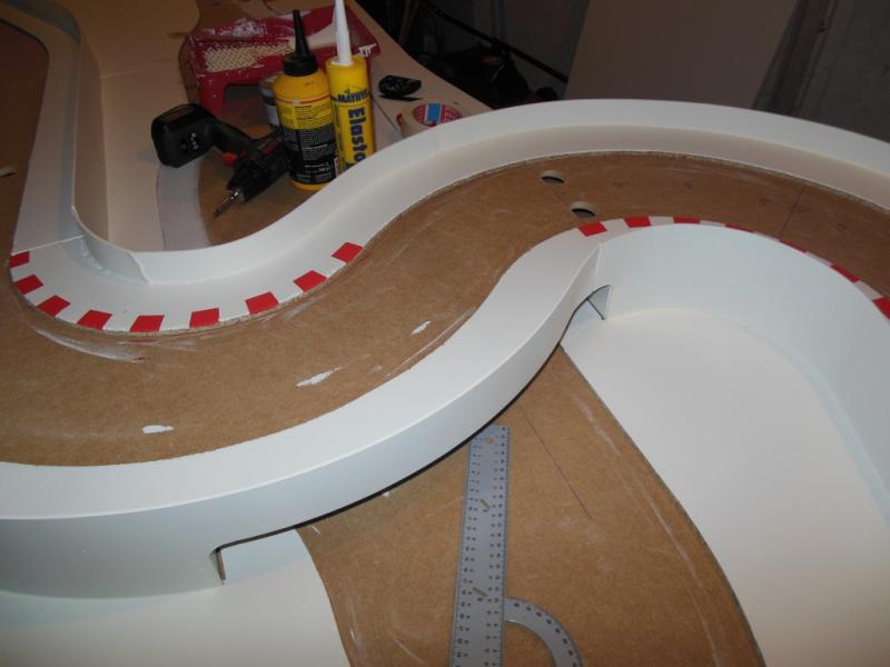

Le pont encore en cours de travaux

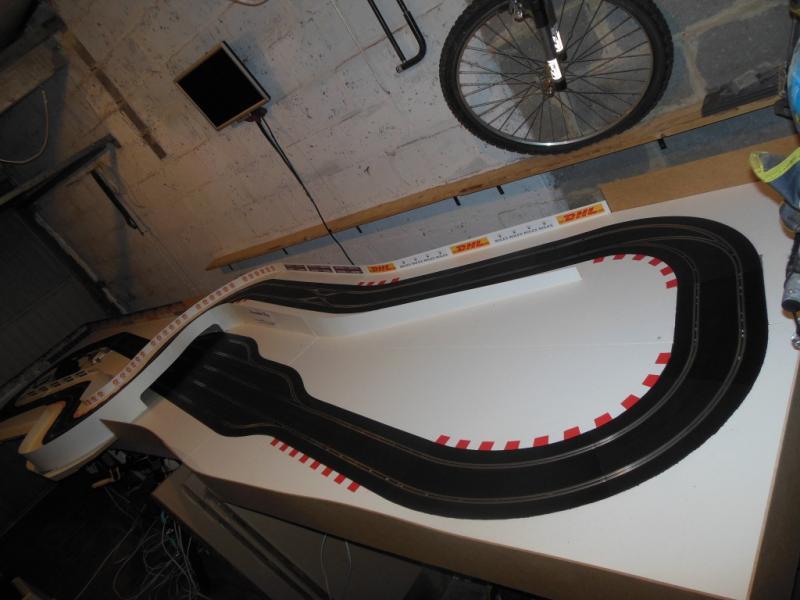

Vue d'ensemble (presque terminé)

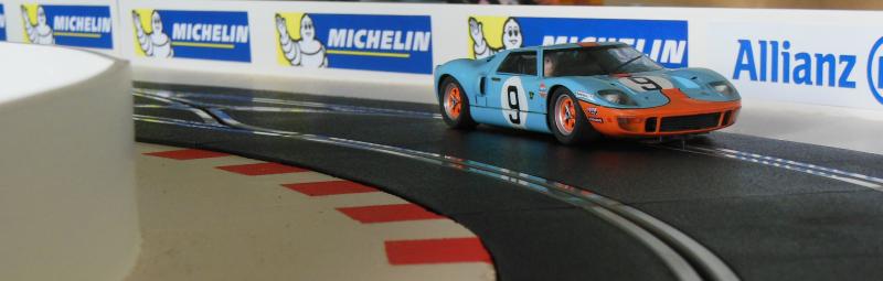

Une GT40 Gulf en phase de test...

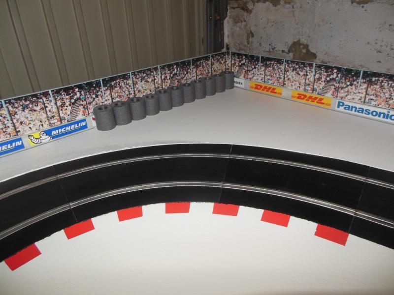

Avec un mur de pneus en bout de ligne droite (fort utile !) et un public nombreux:
