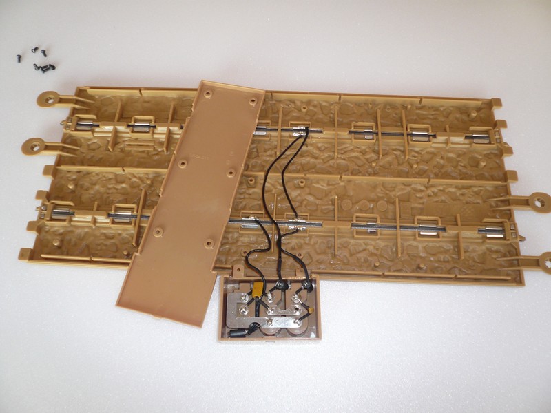

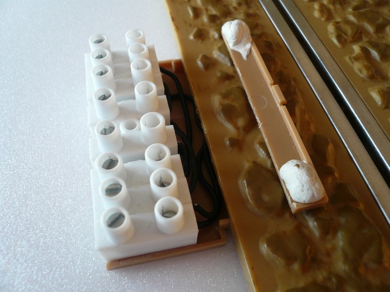

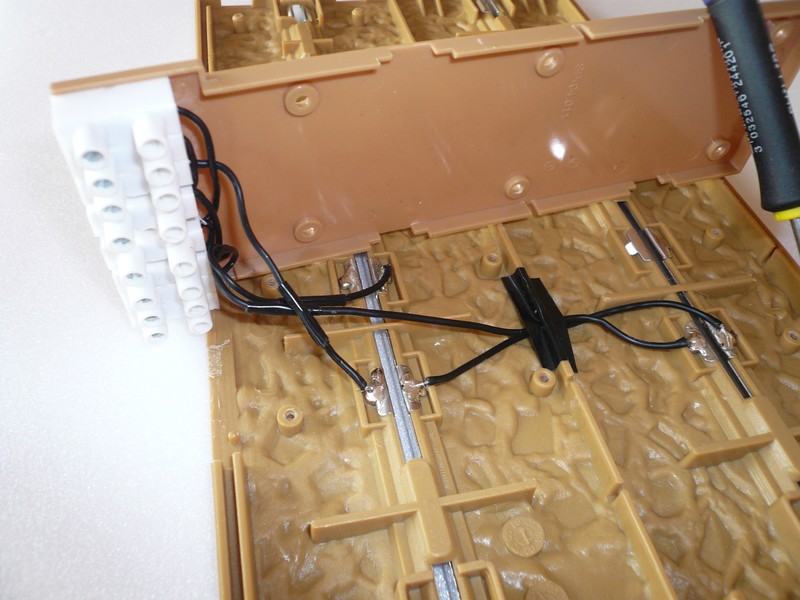

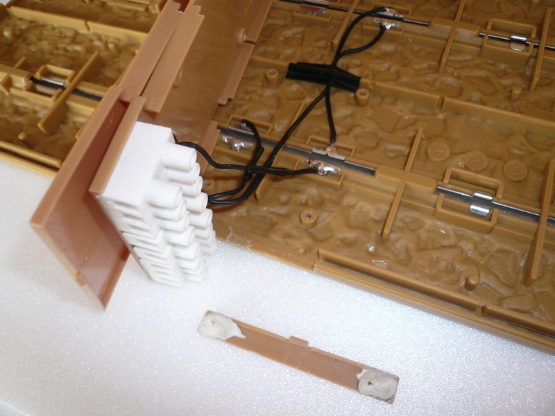

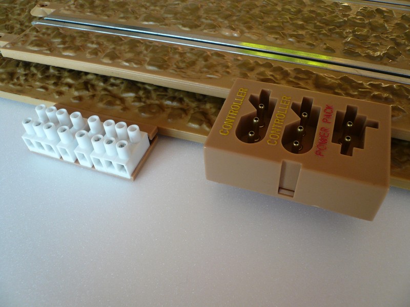

Comme promis, voilà les photos de ma modif de la plaque d'alim avec des sucres
Comme tu le vois, je me suis servi du bas du socle d'origine comme base pour les dominos (collés), et du petit bout restant comme cache pour les fils. J'ai utilisé les fils d'origines pour le recablage selon mon schéma. Attention ce schema correspond au cablage inversé en polarité tel que mon Carrera Evo, et donc pas compatible avec certaines poignées electroniques (mais ça je ne le savais pas à l'époque).
Avec le recule, je ne sais pas si je referais pareil au niveau du cablage : à cause du fait de récupérer ceux d'origine, je me suis retrouvé avec des petit un peu chiant à cabler.
Mais le résultàt est là : je peux me servir de mes Parma et plus de ces merdes de poignées qui sont fournies avec le Off Road. Et j'ai du frein !
Si t'as besoin de plus d'expliquation, n'hésite pas
Amicalement Slot,
Stéphane
Mon circuit démontable
