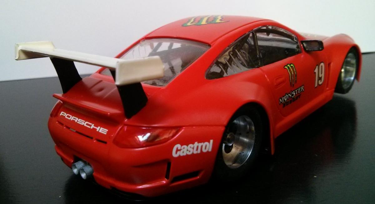

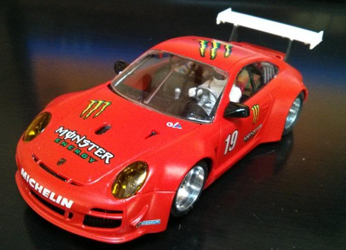

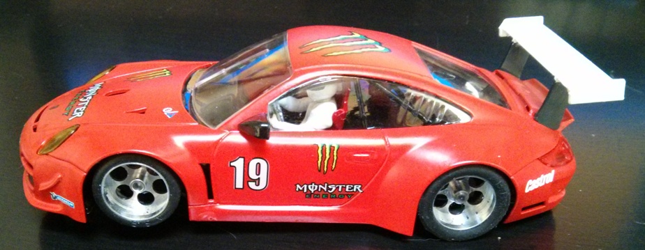

Pour me faire pardonner du retard sur la F430, je vous présente une de mes dernières peintures sur base de NSR Porsche 997 GT3 RSR, voiture qui roulera à l'ASA. La base est le kit blanc de la marque.
J'ai d'ailleurs trouvé cette carrosserie NSR bien plus simple que d'autres marques (Slot it entre autres), le nombre d'éléments additionnels est vraiment réduit au minimum pour le moulage (carrosserie, rétros, phares avant/arrières, aileron, cockpit, arceau, volant, levier de vitesse, pilote, bacquet et extincteur et...c'est tout!).
J'espère que la déco vous plaira, après les goûts et les couleurs ça ne se discute pas.
Il s'agit toujours de mon rouge RAL 3020, vernis Tamiya satiné, quelques touches de noir et de blanc, avec mon numéro "19". Le reste de la déco est imaginaire mais "plausible". Pour finir les phares sont jaunes comme en endurance. Vous remarquerez aussi que c'est le Stig (Top Gear) qui est au volant!
A noter par contre que la voiture n'a pas d'inserts de jantes pour le moment: en effet le kit NSR blanc est livré en version "rallye" avec des jantes à bâtons droits. Je préférerais des inserts types BBS comme en endurance. Et puis les jantes NSR alu avec leurs ouvertures sont vraiment belles aussi...
Question mécanique le moteur a été changé pour un slot it boxer v12/3, plus puissant, les pneus arrières sont des BRM, et les vis ont toutes été remplacées par des vis métriques.Le support moteur est la rouge de la marque. Les tresses sont des MB slot.
Enfin je dirai que c'est la 1ere peinture que je trouve satisfaisante à mon goût (il m'en aura fallu une demi-douzaine avant...)

Nota à propos de cette Porsche : la déco "imaginaire" est simplement dûe au fait que sur de nombreuses courses (car il s'agit bien d'une voiture de course, pas d'une voiture destinée à trôner dans une étagère) les peintures du fabriquant ne sont pas autorisées.

Bon pour ma pare je ne vais pas critiquer quelque chose que je ne sais pas faire , mais parce que c est toi je trouve dommage l aileron blanc et qu il manque les insert de jantes mais sinon elle est bell

Très bonne réflexion Alex53 et Brifou à propos de mon aileron blanc un peu vide, seulement je n'ai pas trouvé mon bonheur dans mes decals, j'ai donc préféré le laisser tel quel.

en tout cas je trouve ta voiture réussie. Tu pourrais passer un jus pour faire ressortir légèrement les joints de carrosserie, poignée de porte etc. Noircir l'intérieur des pots. Des détails en somme... N'y a t'il pas de joints autour des pare-brises ?

ben si on n'a rien dit c'est qu'il n'y a pas grand chose à dire.
Là tu as atteint la première marche: une couleur uniforme et unie. La prochaine fois tu feras du bicolore avec des masquages.
Qu'ajouter?
Un peu de jus marron dans les fentes serait une bonne idée pour mettre du relief.
Quelque chose autour des poignée de porte ajouterait du détail.
L'aileron blanc accueillerait une pub.
Peut-etre qqs détails sur le pilote?
Merci pour les critiques techniques. Effectivement le detaillage est encore limité. Concernant les jus noirs pour faire ressortir les joints de carrosserie, personnellement je ne suis pas fan. Et non pas de joint de pare brise sur cette NSR. La prochaine étape sera effectivement une peinture comprenant plusieurs teintes et également la fabrication de decals perso car je ne trouve pas mon bonheur dans le commerce. À moins qu'il n'y ait un Brifou du decals sur le forum?

AV19 a écrit :Il ne s'agitpas d'un jus noir, mais d'un jus de la couleur complémentaire de celle de la carrosserie. Exemple : carrosserie jaune (donc primaire) joints rouge + bleu (à interpréter bien sur !) Il faut aussi nuancer la densité.

Que dire sur cette version. Euh, magnifique.

Whaou, cela fait longtemps que je n'avais pas vu une porche comme cela,
Bravo, le sens du detail est agreable.
