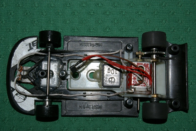

Les photos parlant mieux qu'un long discours, voici les entrailles de la mienne (1° version "Xavex") :
A l'avant, pneus d'origine vernis.
A l'arrière, pneus d'origine.
Lest 5 g sous l'axe avant + qques grammes devant le guide
Lest 10g devant le moteur
Je roule sur piste Scalex Sport.
Bonne roulade et bon week-end !
Comment fais-tu pour découper le plomb si parfaitement avec de telles courbes ?
Merci pour ton aide
Bon week-end à tout le monde
Cordialement
Denis
PINUEXPRESS
Date du message : samedi 28 mars 2009 à 09h48
Salut Zined.
Si tu veux parler du plomb se trouvant devant le guide, il 'agit de bandes de plomb adhésif qu'on fixe sur les raquettes de tennis pour les équilibrer. C'est très fin, donc ça se coupe aux ciseaux !
(C'est super pour lester SOUS le châssis)
Si tu veux parler du plomb qui entoure le puits de guide : petite lime ronde et huile de coude.
Bye

Joli parpaing 15 g !!! ; dans une mosler nsr c'est vraiment du gachi.... on perd toute la réactivité de la voiture c'est dommage... en cherchant bien sur le net vous trouverez un article sur la prepa de la mosler par le champion du monde de slot ... bon je vous le résume car c'est clair et net 0 g de lest ....
PINUEXPRESS
Date du message : lundi 30 mars 2009 à 14h24
Qu'entends-tu par "voiture de piste" ? Le lest dépend de ta façon de piloter et surtout de la configuration de la piste : Rallye ou Endurance ? En fait, tu dois adapter ta voiture à ta façon de piloter. Perso, je n'aime pas le NC6 que je trouve beaucoup trop "bourrin"; j'ai du mal à le maîtriser. Je considère le NC5 comme un des meilleurs moteurs cage longue actuellement (rapport vitesse/couple/frein...)
PINUEXPRESS
Date du message : lundi 30 mars 2009 à 14h44
"Joli parpaing 15 g !!! ; dans une mosler nsr c'est vraiment du gachi.... on perd toute la réactivité de la voiture c'est dommage... en cherchant bien sur le net vous trouverez un article sur la prepa de la mosler par le champion du monde de slot ... bon je vous le résume car c'est clair et net 0 g de lest .... :)" [/quote]Ecrivez ici
Chacun voit midi à sa porte ! J'aime les voitures lourdes (bonne tenue sur piste et courbes prises en décélération.) Par ailleurs, le potentiel du moteur King NSR supporte sans problème la surcharge. Je ne t'apprend pas que tu prépares la voiture en fonction de la piste, en compétition. La mienne, dans cette configuration, a remporté notamment les 24H de Seyssel (Haute-Savoie) cet automne...C.Q.F.D.
Voir ce lien avec de jolies photos de nuit :
http://coconuts.over-blog.net/1-album-1243924.html
Quant à l'article de Salvatore Noviello, je le connais bien pour l'avoir traduit en Français. Il faut tout de même considérer qu'on ne joue pas, toi comme moi, dans la même cour, non ?
Je suis conscient d'être moyen en tant que pilote, donc je compense par la technique. Toi tu es certainement un excellent pilote, maîtrisant parfaitement tous les paramètres d'une course...
J'essaie en ce qui me concerne d'être constructif sur ce forum. Puis-je te suggérer de t'y essayer et de bien considérer que personne ici n'a la science infuse ?
