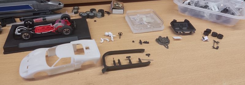

Je suis en train de monter et peindre un kit blanc NSR, une jolie GT40 MkII.
Si je n'ai pas de problème avec certaines pièces qui trouvent leur place, j'ai cependant trois pièces dont l'emplacement est un mystère et je me suis demandé si vous pouviez me venir en aide.
Cela fait des mois maintenant que je me torture le cerveau, rien à faire, je ne trouve pas...
Voilà le kit en général :

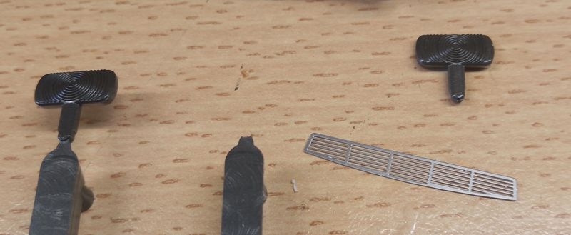

Et voilà les trois pièces qui me font mal au crâne :
Les deux pièces noires et la grille en photodécoupe.
Si l'un de vous peut me venir en aide, ce serait fort sympathique.
Merci.
Date du message : jeudi 2 juillet 2026 à 16h00

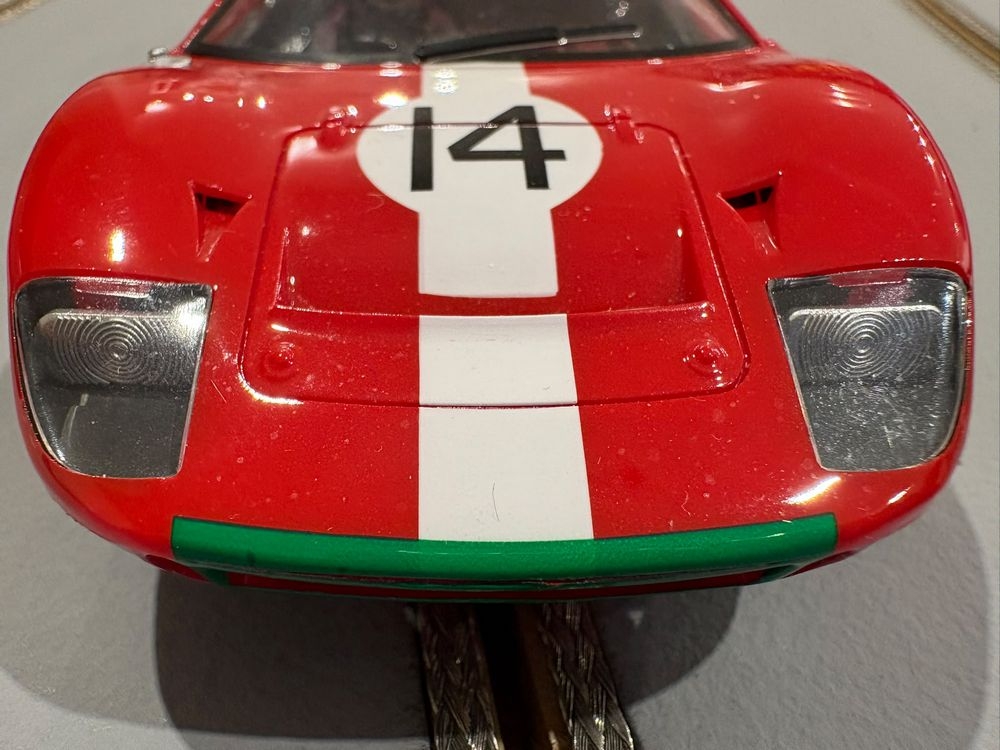

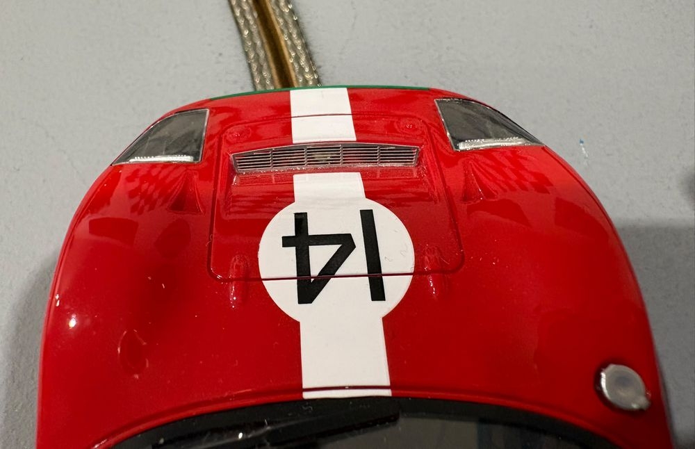

Les deux pièces noires sont les phares avant (à peindre en alu).
La grille est celle du radiateur, à fixer derrière les ouvertures du capot.
