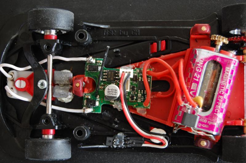

Voici une photo de l'implantation de la puce :
Citation :
je l'ai eu aujourd'hui pour mon anniv,mais sera tester que demain sur la piste du club...moi je compte bien la digitalisé pour ma futur proche piste carrera...
Attention Slot49, la puce Carrera est plus grosse, il a trois formes, avant d'acheter une puce, vois sur le Forum ou dans ton club si quelqu'un peut te dire quelle puce est la plus propice pour cette voiture ! Et puis, tu auras moins de liberté dans l'implantation du fait de la Led qui est déporté par rapport au centre de la voiture, mais tu peux aussi la dessouder, pour la ressouder avec une longueur de fil qui te permettra de la positionner plus facilement

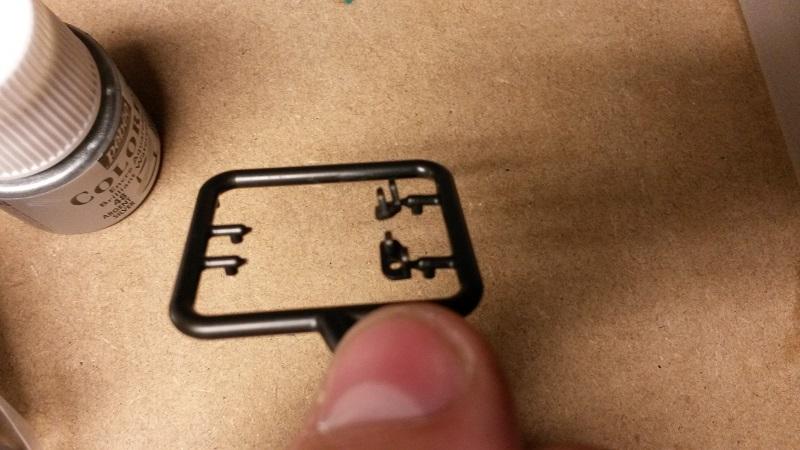

j'ai acheté le même kit blanc et je voudrais savoir comment avez-vous fait les phares?
Message modifié le mercredi 2 avril 2014 à 20h30 par spirou
Jegom
Date du message : vendredi 4 avril 2014 à 09h33
une peinture à maquette style chrome, j'ai pas la marque en tête, mais si besoin, je pourrai te donner ça plus tard, et le jaune (qu'on ne voit pas sur les photos...) à la peinture acrylique.
spirou
Date du message : vendredi 4 avril 2014 à 10h33
merci! je pense laisser le fond noir et j'avais l'impression que ton jaune faisait une "bulle"
je vais essayer de lui faire ce regard:
il y a une pièce (x2) dont je n'arrive pas à identifier la position, c'est sur la grappe avec les bouchon... je ferai une photo tout à l'heure, si tu peux m'aider!
spirou
Date du message : vendredi 4 avril 2014 à 14h38
ces pièces là, elle vont où?
dans les phares je crois ?
Ce sont justement les feux, j'ai chercher longtemps aussi...mais perso, je n'ai pas monté ces pieces.
Et au cas ou, la peinture chrome dont je parlais est : Peinture maquette Mr Color super metallic sm01 Super chrome
