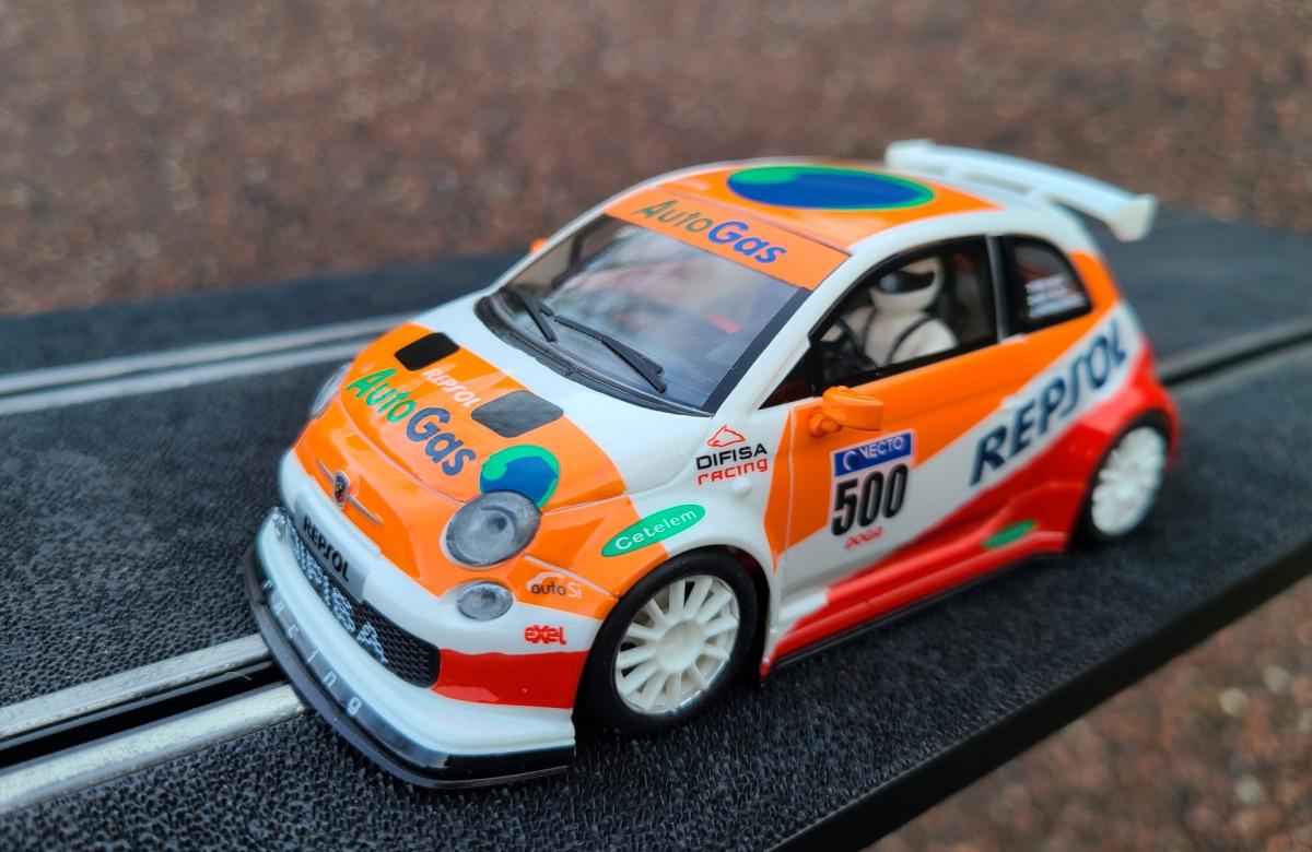

j'aime bien la Abarth 500, une sorte d'adorable GTI contemporaine. Quand j'ai vu que NSR en proposait une, j'ai sauté dessus en me disant que ce serait l'occasion pour moi de tester cette marque de slot car qui a bonne presse. Voici la petite bombinette italienne en question :
Mais en testant rapidement l'engin en sortie de boite, j'ai été assez déçu par son comportement. Rien à voir avec ma GT40 Slot.it et ma 510 Revoslot (pour parler d'autres marques qui me semblent comparables en terme de gamme) : la NSR est franchement en dessous.

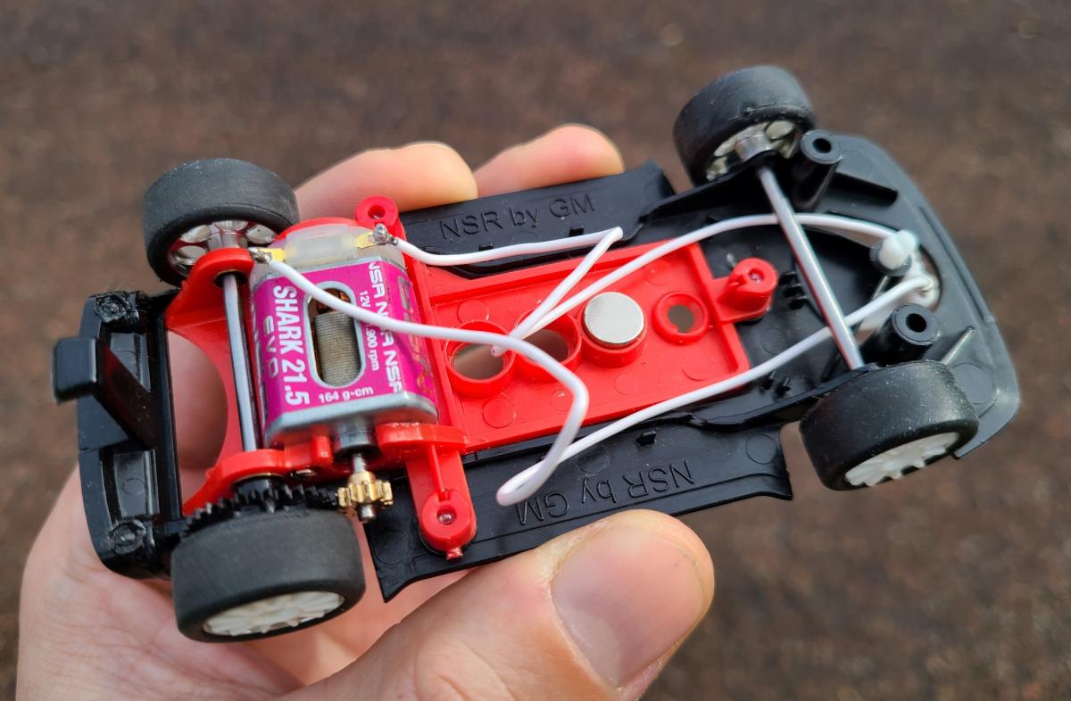

J'ai ouvert la voiture pour faire les opérations classiques : réglage du pod, huile sur les paliers, passage au banc de rodage (moteur, transmission, puis pneus arrière). J'ai également élargi le train arrière de 0,6 mm au moyen de deux rondelles nylon de 0,3 mm placées derrière les roues, car le pneu opposé à la couronne passait tellement près du chassis qu'il avait tendance à frotter.
Voici le chassis :

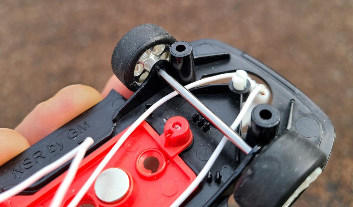

J'ai été très surpris de constater que le train avant n'avait aucun réglage en hauteur et débattement vertical, comme je pensais que c'était le cas sur les NSR. L'essieu avant passe dans des trous oblongs un peu comme sur certaines Fly et Scalextric, ce qui lui donne un débattement vertical conséquent et incontrôlable :
J'ai aussi constaté que l'aimant d'origine a une downforce énorme. Je fais le test "one G" et la voiture reste collée au rail, la tête à l'envers. J'ai essayé avec l'aimant à l'arrière (position d'origine), à l'avant, et sans aimant. La voiture a vraiment l'air de "forcer" avec l'aimant, elle se comporte beaucoup mieux quand je l'enlève. Par contre elle est vraiment trop légère et demanderait du lest vers l'avant, ce que je compte faire prochainement.
Une question subsiste : comment puis-je améliorer les choses au niveau de l'axe avant ? je cherche une solution efficace et élégante, si possible (en tous cas meilleure que ce que j'ai déjà fait auparavant sur une autre voiture )
Et une question bonus : est-ce que vous avez des idées d'améliorations à apporter à cette voiture ? sachant que je ne compte pas partir sur une grosse prépa, juste du réglage/optimisation.

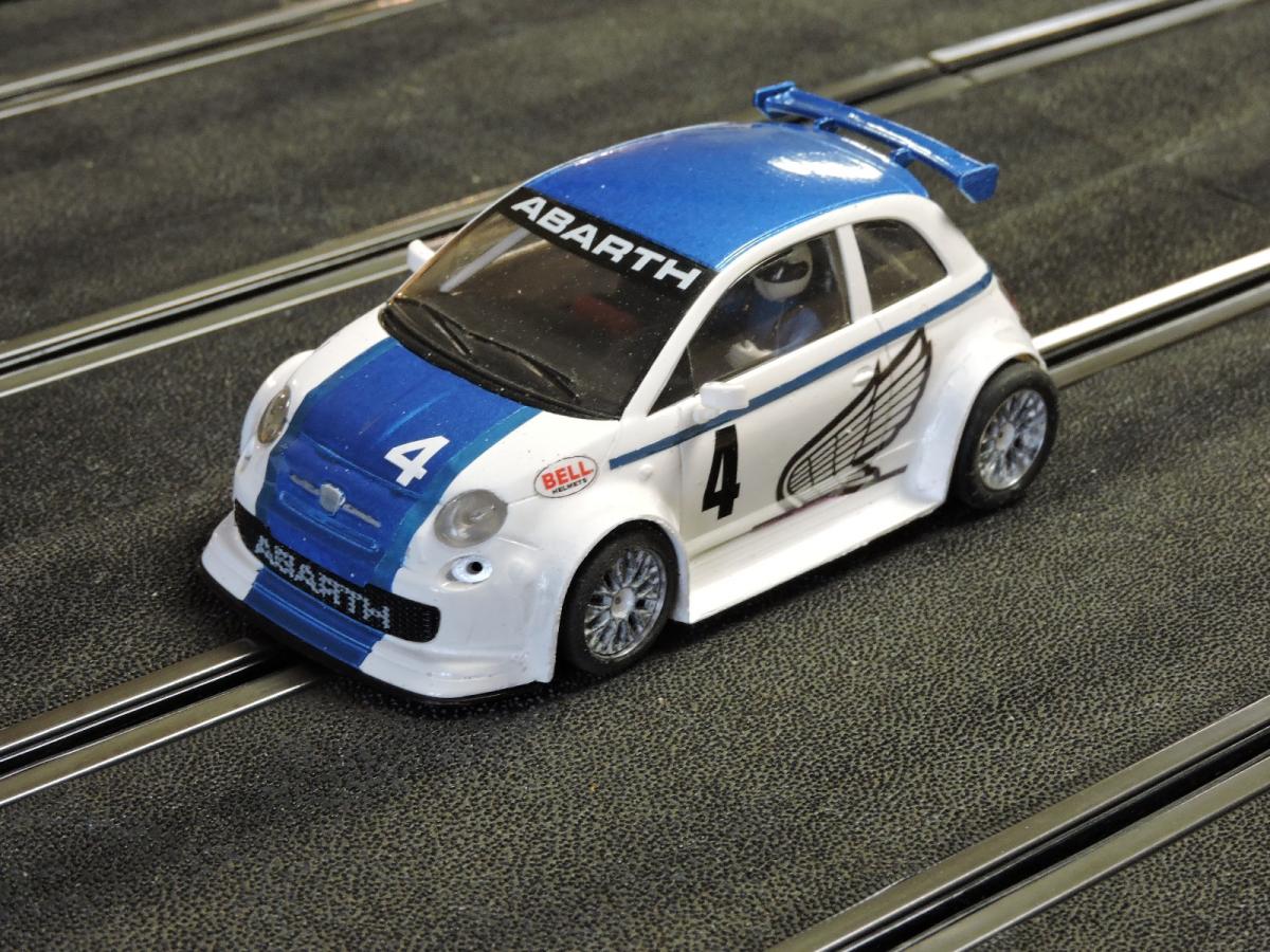

J'en ai quatre , et ça marche très bien en virant juste l'aimant , un peu de tilting , le jeu du train avant ne me pose pas de problème ! C'est différent des autres NSR mais c'est ce qui en fait une voiture plutôt sympa à piloter
Sinon , j'ai fait ça
Je l'ai élargie , j'y ai mis des roues plus large à l'arrière et un moteur BRM S 418 et c'est un avion
Message modifié le mercredi 8 janvier 2025 à 17h52 par C2R17

Elle a l'air sauvage ta No 4 !! les roues larges à l'arrière lui donnent un méchant look. C'est aussi toi qui a fait la peinture ? j'imagine que le logo Honda sur les portes n'est pas une livrée officielle
Message modifié le mercredi 8 janvier 2025 à 18h05 par terb
Date du message : mercredi 8 janvier 2025 à 18h48
Oui , il faut donner du jeu a la liaison carrosserie/ chassis !
Avec des vis métriques le filet est plus fin donc tu règle le jeu avec plus de précision , en plus ça se dévisse beaucoup moins à l'usage !
C'est au départ un kit blanc , j'ai retouché la carrosserie avec de la carte plastique , un peu de mastic , et une peinture maison à la bombe Tamiya
Et elle n'a pas que le look méchant

Pour ta #4, en plus de la prépa j'aime bien la livrée qui justement reste assez sobre, comme pour tromper son monde l'élargissement de la carrosserie est vraiment top, on croirait que c'est d'origine
Date du message : mercredi 8 janvier 2025 à 19h31
C'est presque d'origine

Pour le train avant, tu peux élargir le passage de l'axe de haut en bas pour permettre un léger débattement.
C'est drôle car avant de lire ton post je venais de lester une Abarth 500 reprotec... qui était beaucoup trop légère pour son moteur.

justement, le train avant est déjà très mobile verticalement, je pense qu'il faudrait plutôt réduire ce débattement, pour bien faire !
jowell
Date du message : jeudi 9 janvier 2025 à 15h26
Coller des petites cales sous l'axe, comme celles qu'il y a sur certaines Slot.it.
terb
Date du message : jeudi 9 janvier 2025 à 15h40
ha je n'ai jamais vu ce système. On utilise quoi comme colle, pour faire ça ?
