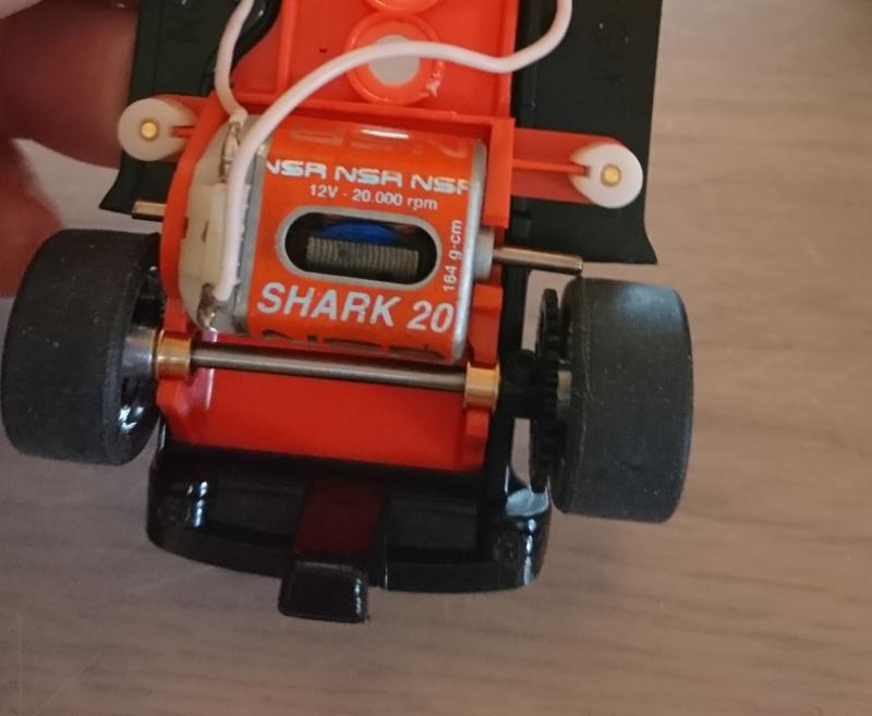

Je sais pas d'où proviennent les photo des 500 montrées, la mienne a l'axe moteur en plein sur le pneu, je dois couper au minimum 3mm pour que cela passe, mon moteur a l'axe qui a été déjà coupé (à la hache vu les traces) à l'opposé, on doit tout serrer, pour pas dépasser la carrosserie, autant dire que la mienne est hors concours. je mettrai une image.

P.S voilà, l'axe touche déjà le pneu.
Message modifié le mardi 13 mars 2018 à 11h27 par generation60
PINUEXPRESS
Date du message : mardi 13 mars 2018 à 11h41
Le règlement course t'interdit d'augmenter la voie arrière ?
Sinon, tu ajoute un spacer (entretoise) pour écarter un peu les 2 roues (2 mm devraient suffire d'après ta photo) et le tour est joué !
generation60
Date du message : mardi 13 mars 2018 à 12h03
Effectivement, j'ai oublié de préciser, interdiction de dépasser la carrosserie, pour les voies avant et arrières.
en serrant tout au max, je suis déjà limite, donc frottement maxi sur les paliers, en plus

C'est un peu le pb de ces voitures, on est prisonnier des pneus NSR 5248 : 19.5x 8 donc des 19x10 ca passe pas ...ou presque.
