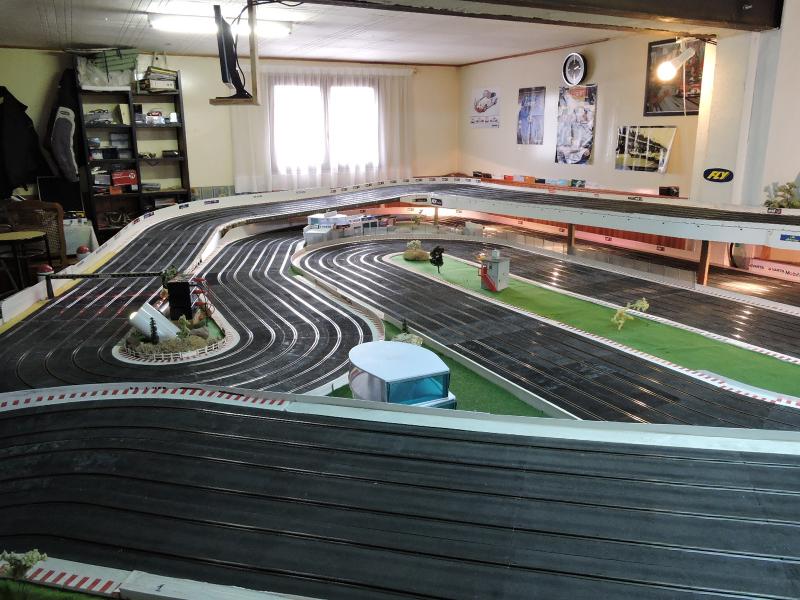

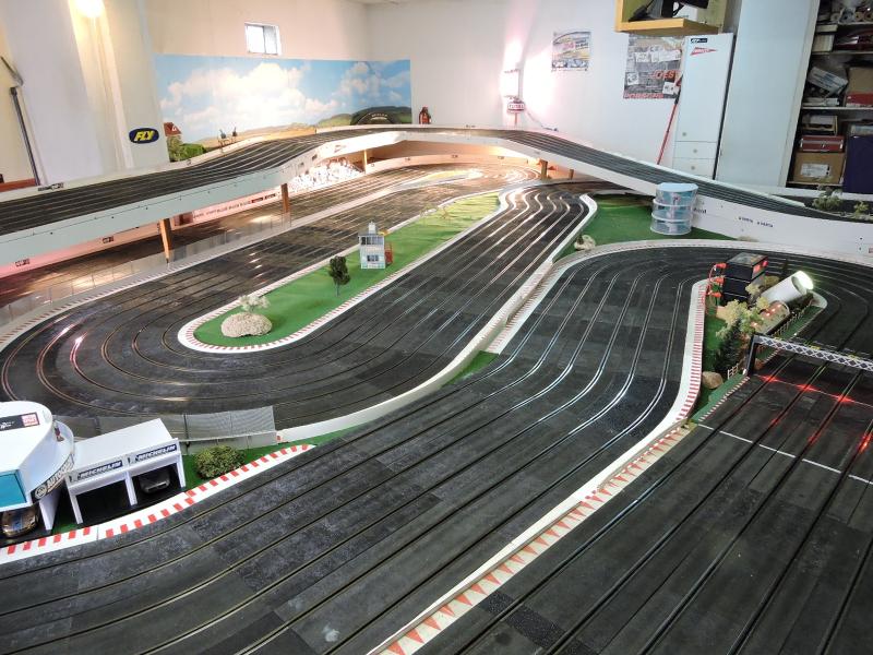

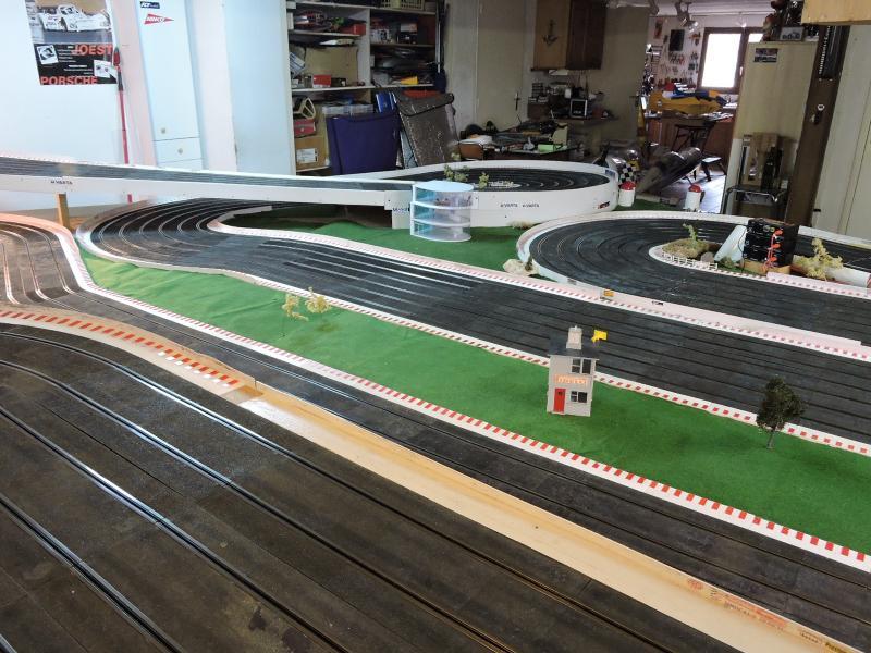

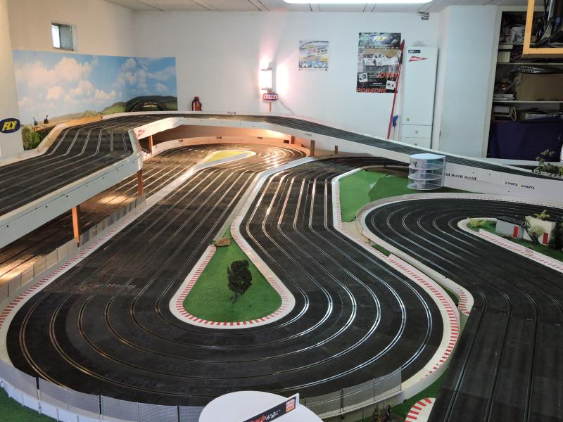

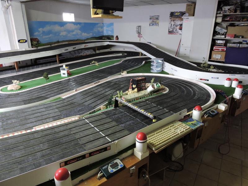

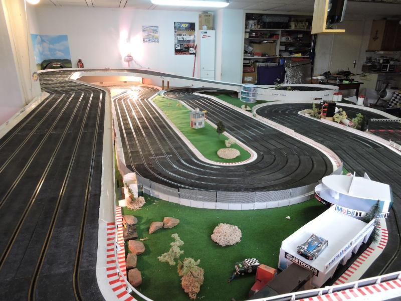

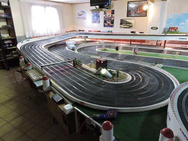

Oui j'ai un plan, mais il n'est pas juste ! En fait j'utilise le logiciel track map de Ninco mais celui ci ne prends pas en compte les virages R 5 ni les rails de 5 cm, donc ça me donne une base de départ, après j'improvise ( d'ou l'utilité des rails de 5 cm )
Maintenant c'est tout de meme bien utile car il me faut environ 350 rails pour ce circuit
et il faut que ça se raccorde
Cela dit l'emplacement du plateau nécessaire est de 6.90 m x 5.20 m
Cela rempli juste un peu mon sous-sol

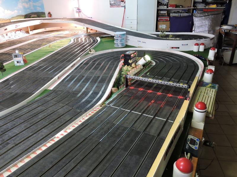

En fait je m'aperçois que j'ai juste oublié de faire un petit descriptif de l'installation, donc je complète ![]()
Bon : piste Ninco 6 voies d'environ 43 m
6 alimentations 15 v 3 A soit une par piste avec inversion de sens ( bricolage maison ! ) Réglables de 15 à 18 v ( 15 V ça suffit amplement )
6 points d'alimentations

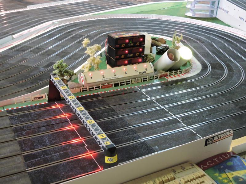

Minuterie réglable pour les courses
6 coupures d'alimentations ( 1 par pilote )
3 Compte-tours Ninco Pole Position ( 1 maitre et 2 esclaves ) sur une autre alimentation.
Tout le monde est équipé en poignées Slot It ( il reste quelques Parma dans le placard )
Je crois que j'ai tout dit

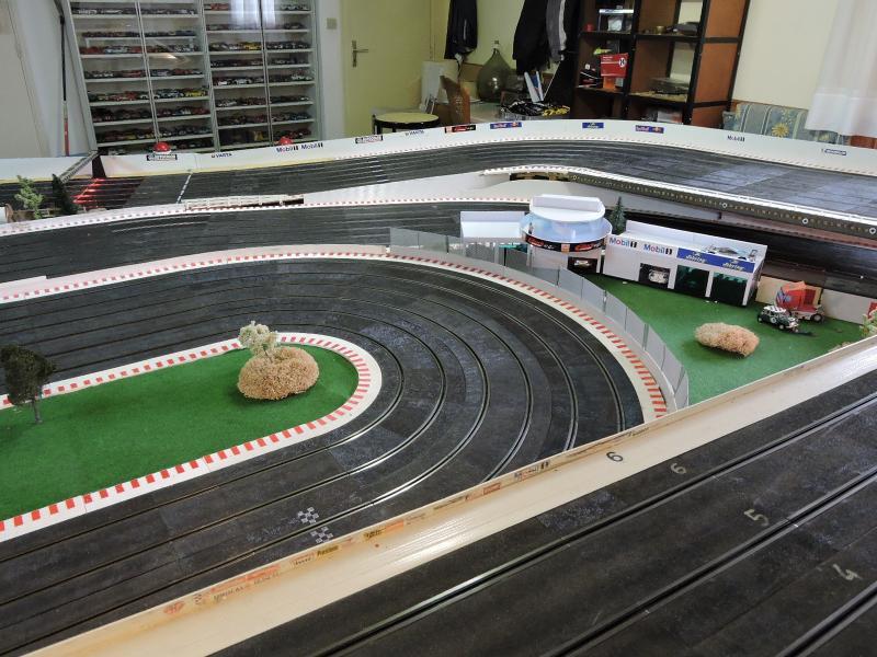

Bonjour à tous
La grande nouveauté pour 2016
ON CHANGE DE SENS
Et un nouveau tracé pour commencer l'année, et sans rien modifier

Toujours magnifique cette petite piste
Date du message : mardi 10 janvier 2017 à 15h30
Arghhh !!! ça devrait être interdit montrer des pistes comme celle-là.
Ben oui, ça démoralise tout le monde
Un sous-sol comme celui-là, c'est ce qui manque à une bonne partie d'entre nous
Blague à part, c'est une très belle piste.
