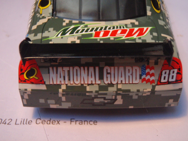

Je viens d’acheter mes premières Nascar pour participer à la course de F5JFS le 10 mai 2009.

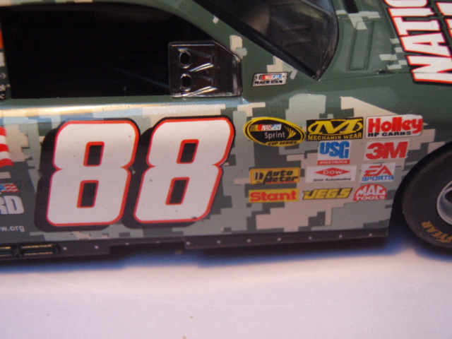

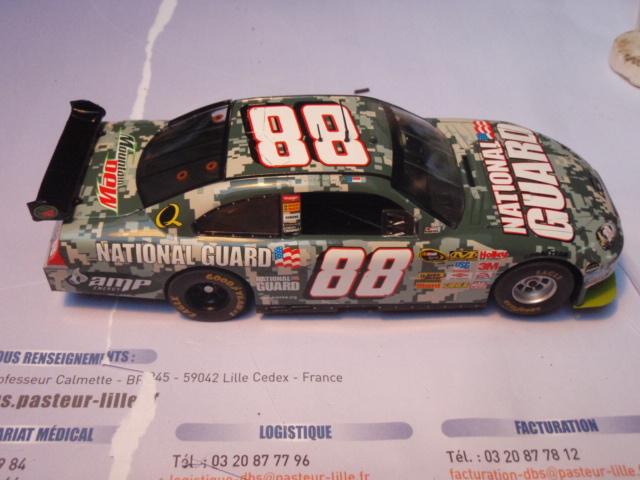

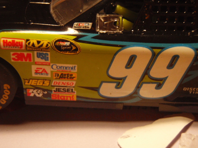

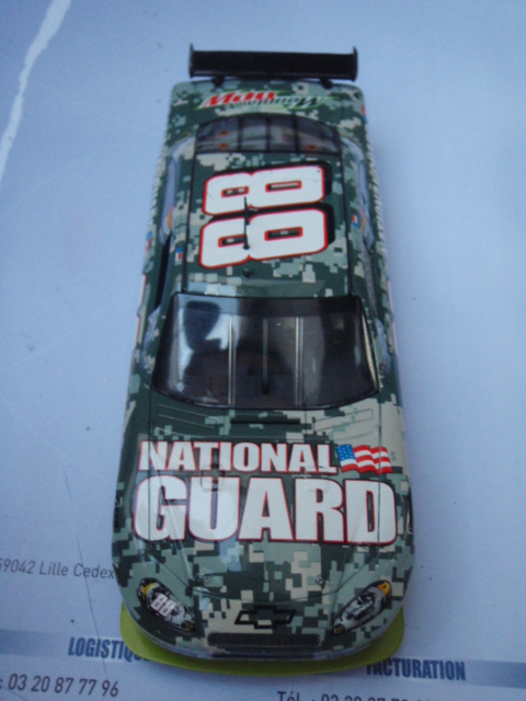

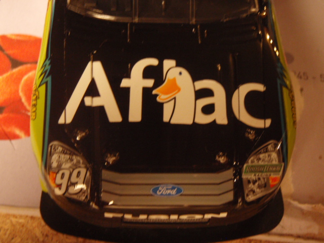

A première vue, la peinture et la tampographie sont correctement réalisées.

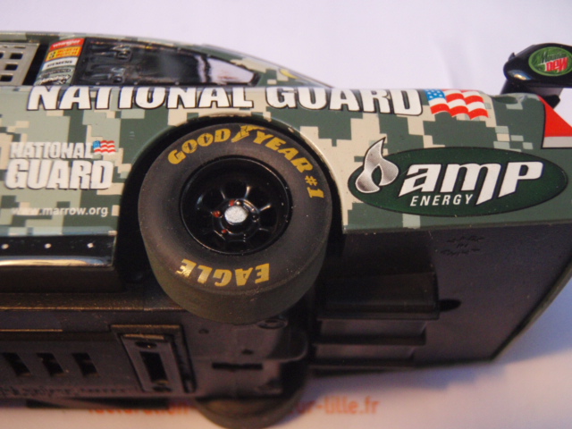

Les voitures sont par contre dépourvues d’éclairage (spécificité des Nascar ???). Le moteur est un RX-42 et non le RX-42b dommage. Les pneus ont une dimension que je ne connaissais pas. Je n’arrive pas à mettre d’autres pneus que ceux d’origine. En essayant de mettre des Z0 17*10 à l’avant les pneus ne tiennent pas à la jante, ils sont bien trop grand. La dimension des pneus sont identiques à l’avant et à l’arrière, en les mesurant je dirais du 20 mm de diamètre et 10 mm pour la bande de roulement. En regardant sur le site d’une de mes fournisseurs, ce dernier donne 20,6 * 9,8. Je ne vois donc pas quel type de pneus je pourrai mettre ![]()

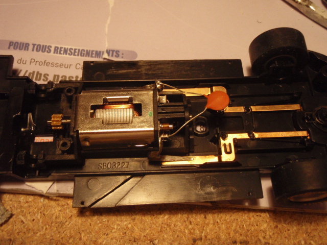

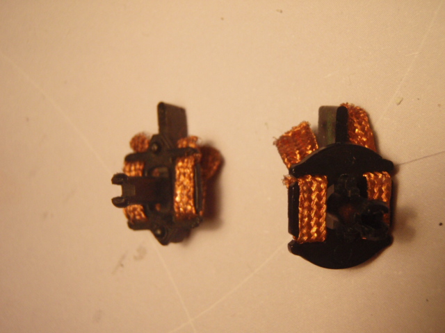

En l’ouvrant à l’intérieur, mauvaise surprise, il n’y a pas d’axe avant. Deuxième mauvaise surprise, le guide équipant ces voitures est différent de celui équipant les autres SCX (Ferrari, Corvette). Le guide parait plus long et plus fin, 2 petits ergots supplémentaires sont également présent. Résultat les anciens guides ne sont pas bloqués et font un tour complet. Je m’en suis aperçu en voulant remplacer le guide d’origine par un guide retaillé pour ma piste scalex classique bosselé. Je ne voulais pas retailler le guide, cette voiture devant ensuite rouler sur du Carrera.

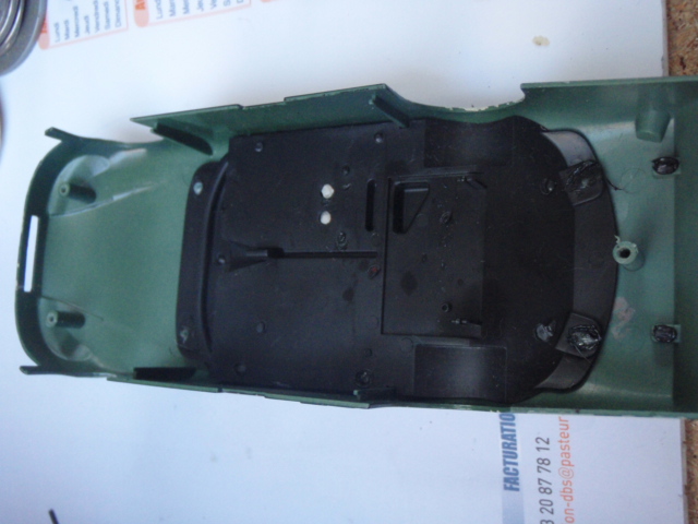

L'intérieur de la carosserie est ultra-simple avec notamment un pilote tronc

Petit rodage à 5 volts pendant 12 heures, sans l’axe arrière, puis graissage des paliers, pignons et train arrière.

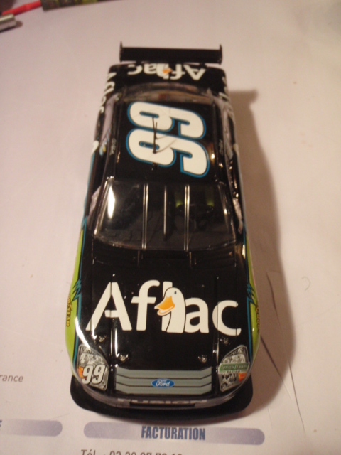

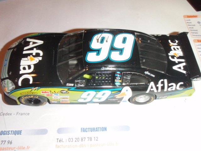

Les photos de la bête
La carosserie
L'absence de train avant
Le nouveau guide
