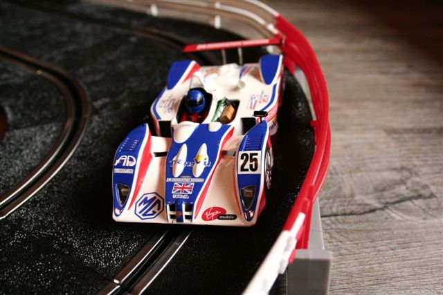

Ma petite nouvelle qui est magnifique !
(même sur je me bataille enore pour un mettre ma puce Ninco !! GRR
Vivement qu'elle tourne !!

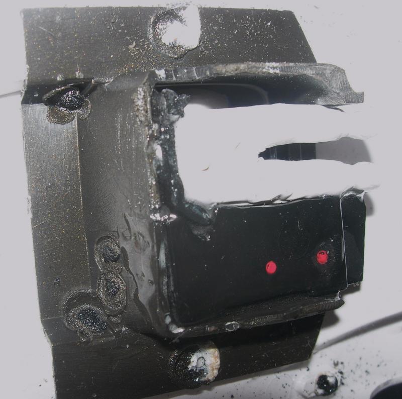

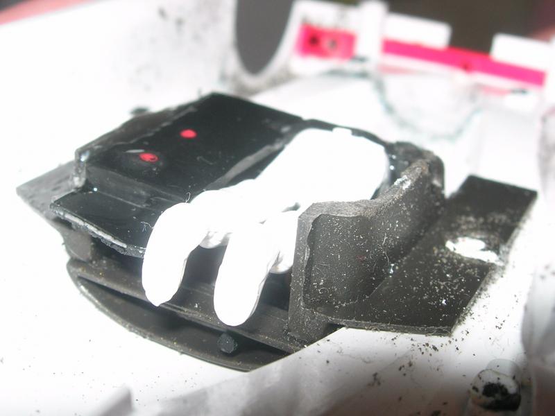

Je viens de réussir à mettre des puces carrera dans des lola Fly. La seule solution était de découper la base de l'habitacle et du pilote. J'ai ensuite remis un plancher que j'ai collé afin de caché un peu tout ça et j'ai recollé l'extincteur à sa place. Sans découpe c'était mission impossible
De l'extérieur on ne voit presque rien.

Ma puce je l'ai placé sous l'habitable et c'est pour cela que je réduis sa hauteur d'un bon centimètre. Après avoir coupé tout le bas de l'habitable, je récupère le plancher de celui-ci, je le retaille (pour pouvoir mieux l'adapter) et je le colle à côté du pilote pour boucher le trou. Le pilote est collé avec le reste du siège sur la partie arrière de l'habitacle.
C'est ce que tu vois sur la photo. Vu de dessus, on ne voit preque rien.
La place ainsi gagnée me permet de placer ma puce, en dessous.
Au début cela fait un peu peur mais j'ai trois Lola pour lesquelles j'ai procédé de la même manière. Seule la première a été un peu laborieuse, les deux autres c'était de la rigolade.

Vu du dessus
Vu plus explicite de la découpe

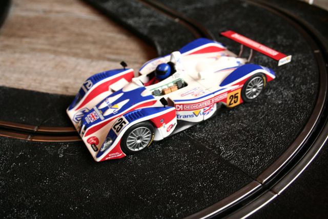

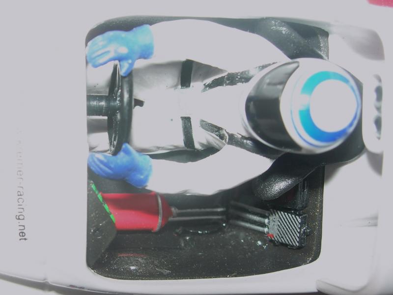

J'ai pas été aussi bon que toi finalement...
Je me suis résolu à mettre la puce en apparente ![]()
Mais bon le principal est là : ELLE ROULE ENFIN
Merci encore de tes conseils !
J'essaierai de mieux les suivre pour la prochaine fois, je compte bien avoir une seconde Lola pour les faire tourner ensembles

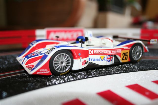

Allez, encore une petite photo pour la route , car je la trouve vraiment superbe !!
