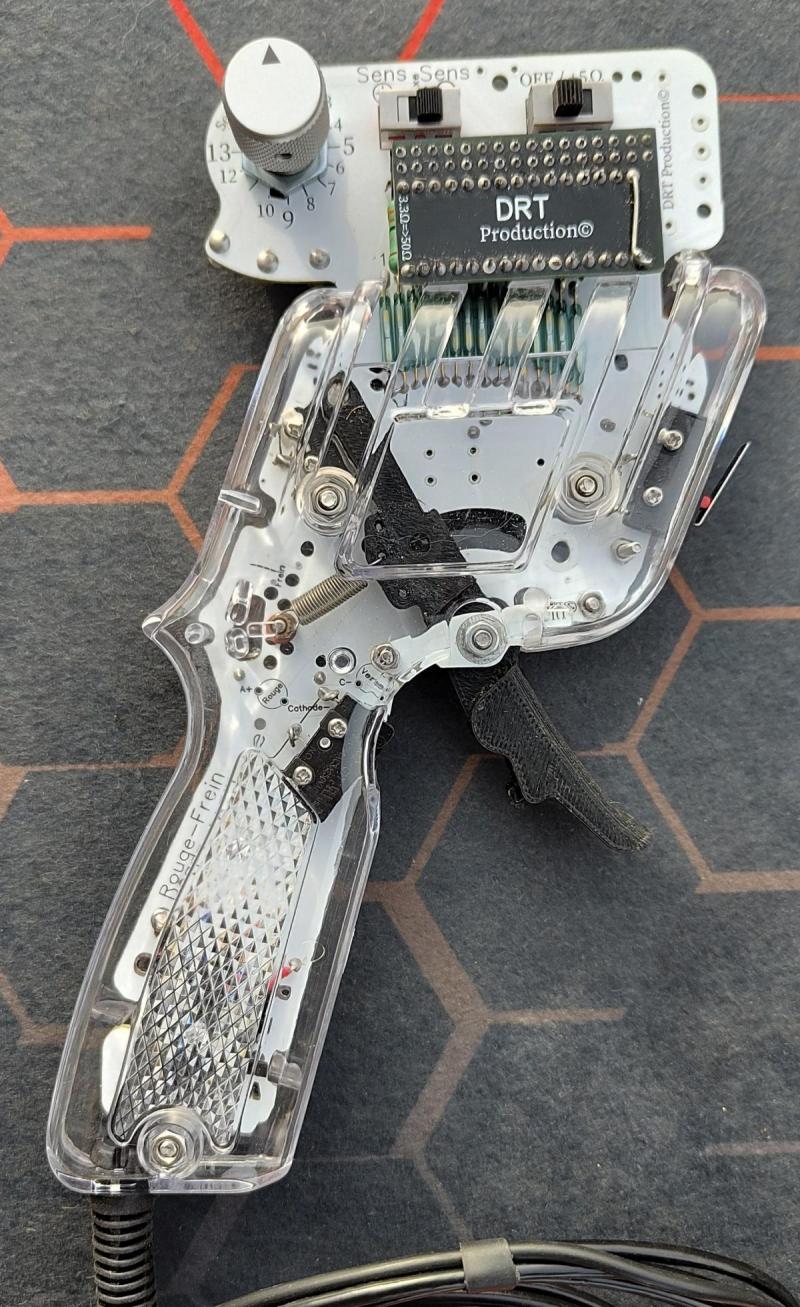

Apres plusieurs mois de conception, de montage , d'essai et de mise au point , j'ai le plaisir de vous présenter la dernière poignée qui sort de mon atelier.
Cela fait plusieurs années pour pas dire dizaines d'années que je réalisais mes propres poignées avec des éléments du marchés adaptés à ma propre utilisation et je me suis décidé il y a quelques temps à faire quelque chose d'un peu plus ‘'professionnel'' pour le plaisir de conduite et aussi pour le plaisir des yeux.
La poignée, qui est sans contact est pour le digital Davic.
Elle permet d'avoir une large plage de variation des ohms avec 15 pas.
Trois modes de reglages sont disponibles:
-Mode fixe de la valeur de la plaque de résistance comme une Parma.
-Mode reglage sensibilité moins à l'aide du potentiomètre .
-A cela s'ajoute un autre mode variable avec une sensibilité plus importante par le biais d'un interrupteur.
Suivant la voiture ou les conditions de piste parfois brutales, une autre fonction permet d'ajouter 5 ohms à la plage afin d'avoir un pilotage en adéquation avec les conditions de piste.
Deux points me tenaient à cœur dans le cahier des charges initial :
Avoir une poignée polyvalente et facilement évolutive . Il y a donc la possibilité de changer la barrette de résistances suivant les besoins de chacun, elle est donc amovible et disponible en trois valeurs différentes (une barrette livrée par poignée)
Le second point est la faiblesse de la plupart des poignées, à savoir le porte à faux de la gâchette en fonctionnement. L'axe de la gâchette qui est monté sur roulement est calé entre le châssis de la poignée et une autre plaque spécialement dessinée et fixée ensembles..
Deux boutons de changement de voies digital sont disponibles : un sur la face avant par le biais d'un bouton poussoir, un autre sur la face arrière via un bouton avec bras de levier
La partie composant est assemblé avec un potentiomètre bobiné.
La connexion est avec prises bananes et suivant l'entraxe ‘'universel'' de chez DS Racing
Trois valeurs de barrettes sont disponibles :
-15x2.2=33ohms
-15x2.7=40.5ohms
-15x3.3=49.5ohms
Quelques photos expliquants le panel des réglages en fonction de la position des interrupteurs:
Interrupteur 1 avec le réglage ''Sens moins''/ Fixe/ ''Sens Plus'' en fonction du choix de la plaque de résistances et du réglage du potentiomètre
Interrupteur 2 qui permet de déplacer la courbe en ajoutant 6.9ohms
Les deux interrupteurs Davic
Le prix de vente fixé est de 130euros + FDP. Barette supplémentaire en options au prix de 15euros
Il y a la possibilité de choisir la gâchette en version courte ou en version longue.
Suivant mon stock, il est possible de choisir la couleur de sa gâchette pour la personnaliser.
Voilà, je reste a disposition

Quelques photos expliquants le panel des réglages en fonction de la position des interrupteurs suite à demande de précision:

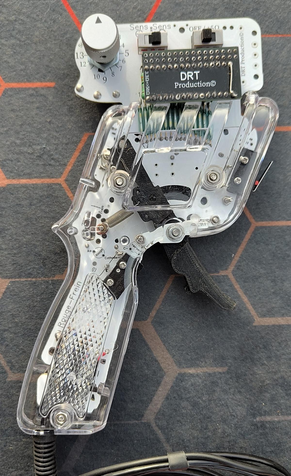

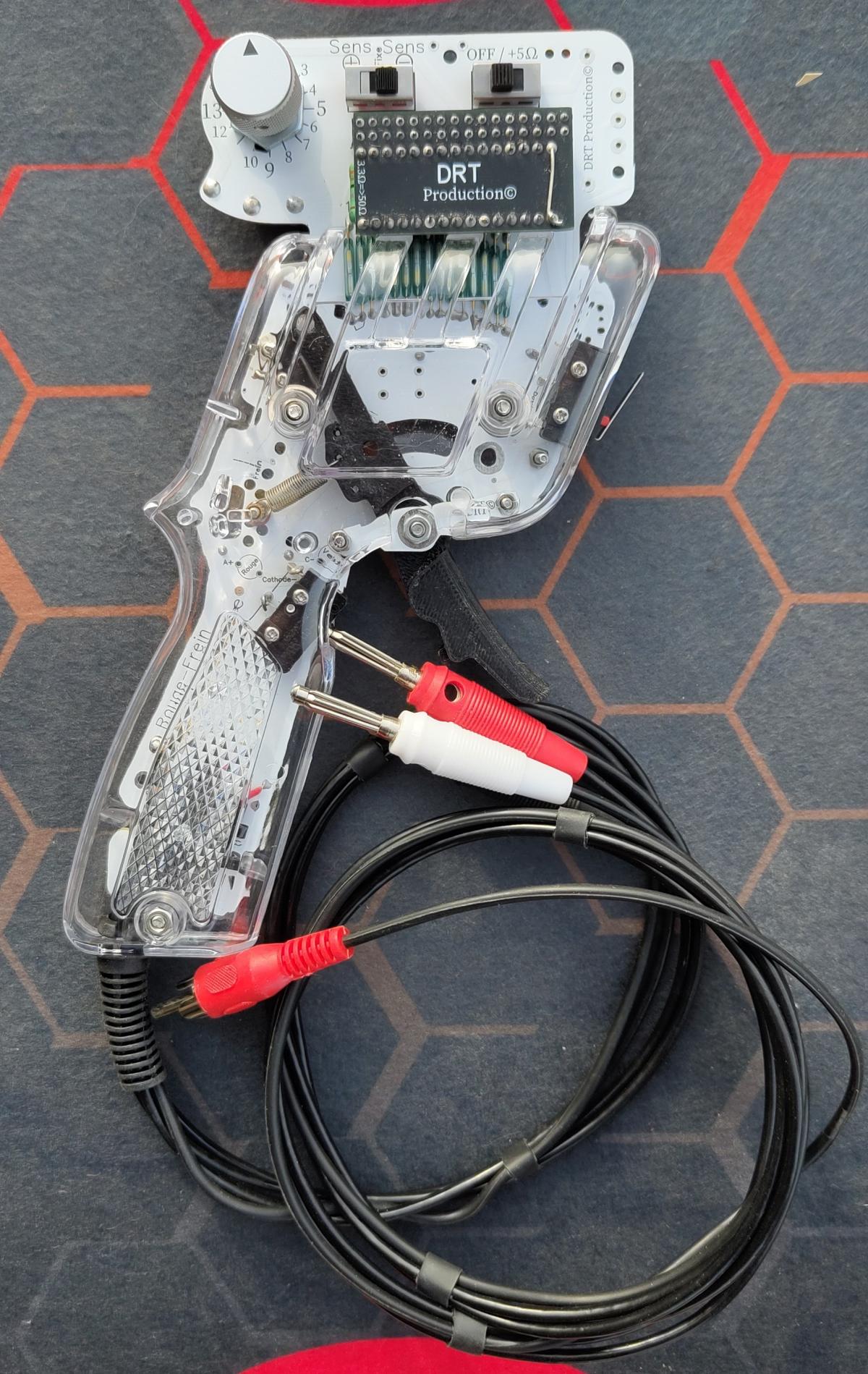

Date du message : samedi 7 mars 2026 à 16h44
Quelques nouvelles de la poignée avec la version "Black and white".
A noter des modifications sur des points qui ne donnaient pas entière satisfaction:
-augmentation de certaines sections de la gâchette.
-modification de l'axe de la gâchette pour fiabiliser l'ensemble .
--Passage à du fil individuel et des prises bananes plus robustes.

Date du message : lundi 9 mars 2026 à 12h54
Question
Pourquoi autant de distance entre le contact de frein et le 1er ILS?
Je suis pinailleur mais cette distance est une perte de temps dans le déplacement de la gachette non?
Tu as retiré un des 2 boutons poussoir de chgt de voie ?
