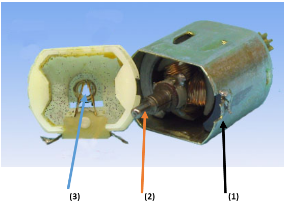

je voulais les ouvrir, mais j' avais peur de faire une connerie, du coup j' ai laissé tomber, ton lien va peut etre me motiver!
