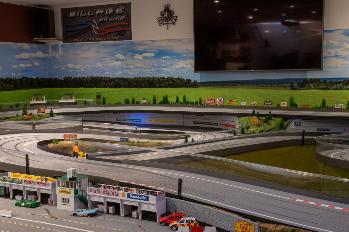

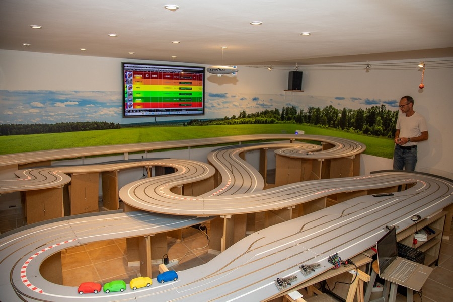

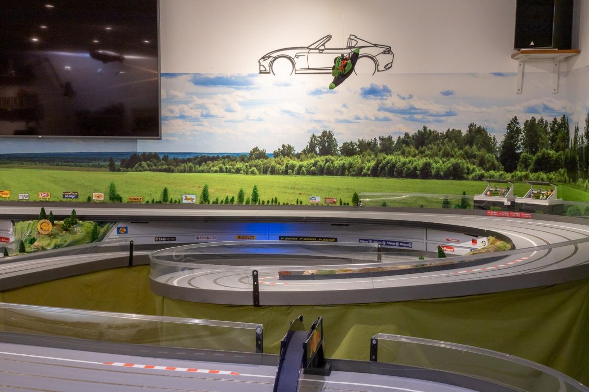

otolikos a écrit :Wow, quelle piste! Bravo! Enfin bravo à David surtout
Où as-tu trouvé le poster en fond?
Là : https://myloview.fr/papiers-peints-paysage-d-ete-un-panorama-avec-un-champ-de-l-agriculture-no-3220172
Il y a à peu près tous les paysages avec choix du cadrage et du format.

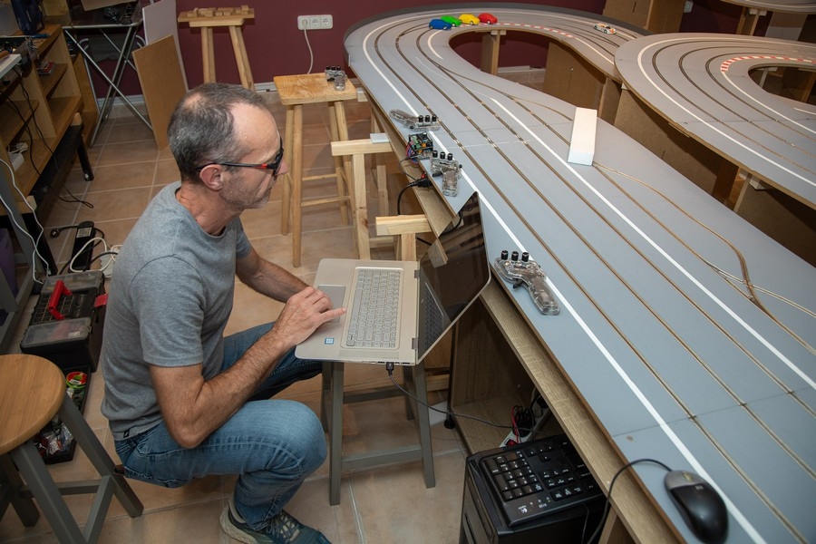

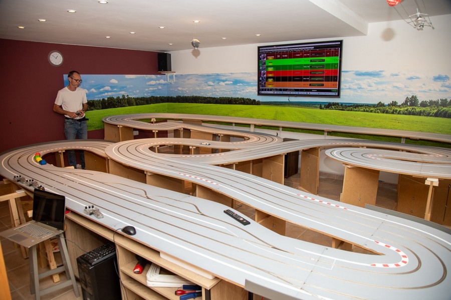

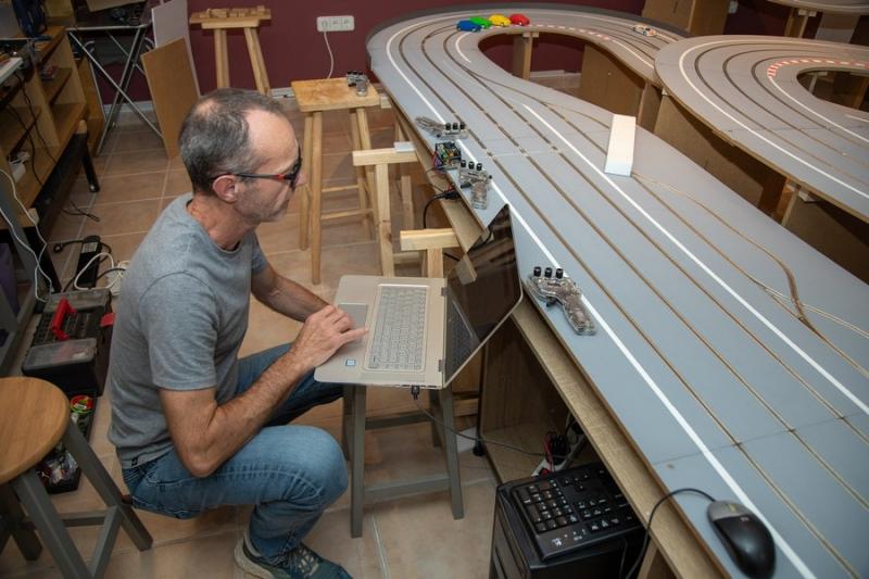

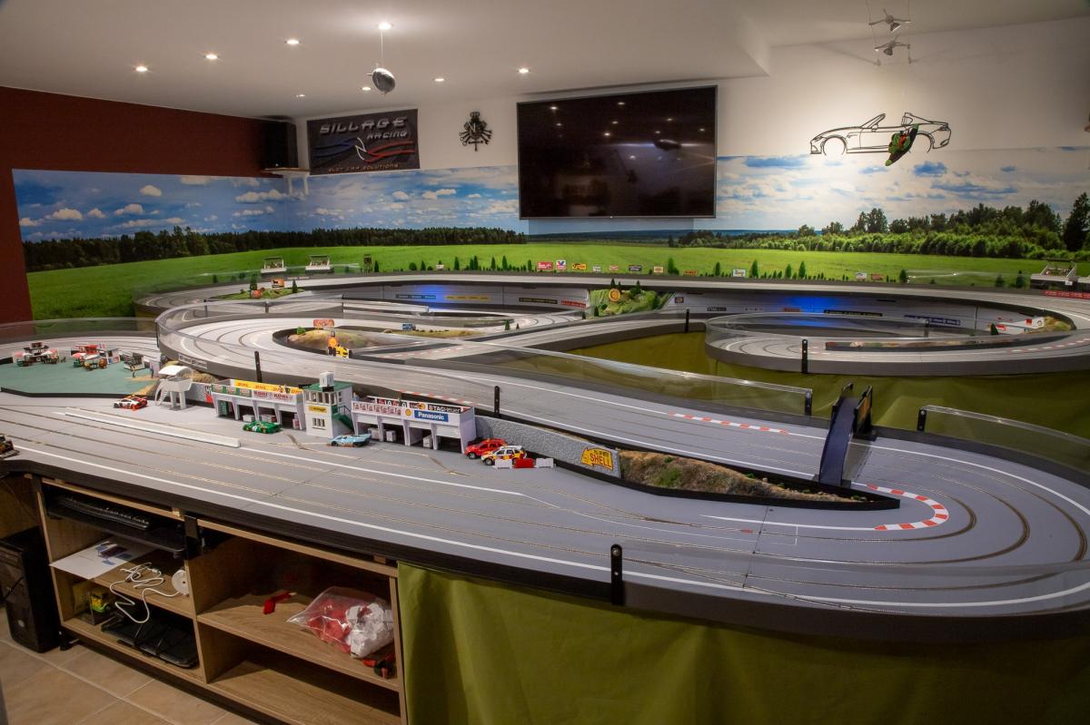

Et voilà, David est reparti après avoir peaufiné tous les réglages de son système Analogique / Digital et s'être assuré que tout fonctionne et franchement il a mis au point un truc qui va vachement bien.
J'éssaierai de vous faire une présentation plus précise du fonctionnement avec les poignées sans fil un peu plus tard, là je vais m'attaquer à la déco.

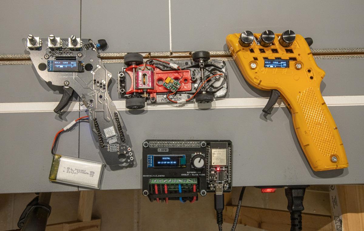

Petite question à laquelle je n'ai pas réussi à trouver de réponse : le nouveau système digital de David nécessite t il d'équiper les voitures de puces ?
Merci pour ton éclairage...

Ben oui, en digital il faut forcément une puce dans chaque voiture, les voitures pouvant rouler sur toutes les voies il faut que la poignée sache à qui elle envoie ses ordres. Après je sais pas quelle type de puce il faut dans ce nouveau système, avant David se basait sur des puces Davic.

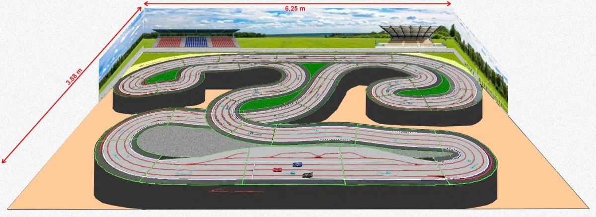

Quelles sont ses dimensions/encombrement dans la pièce et longueur des pistes stp ?

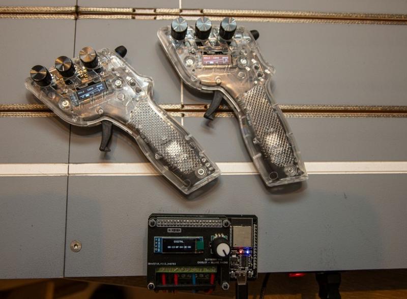

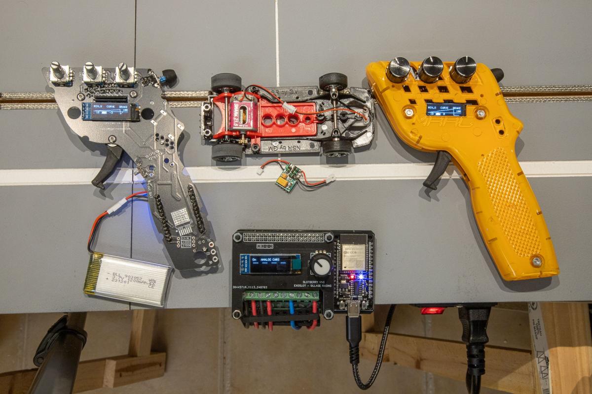

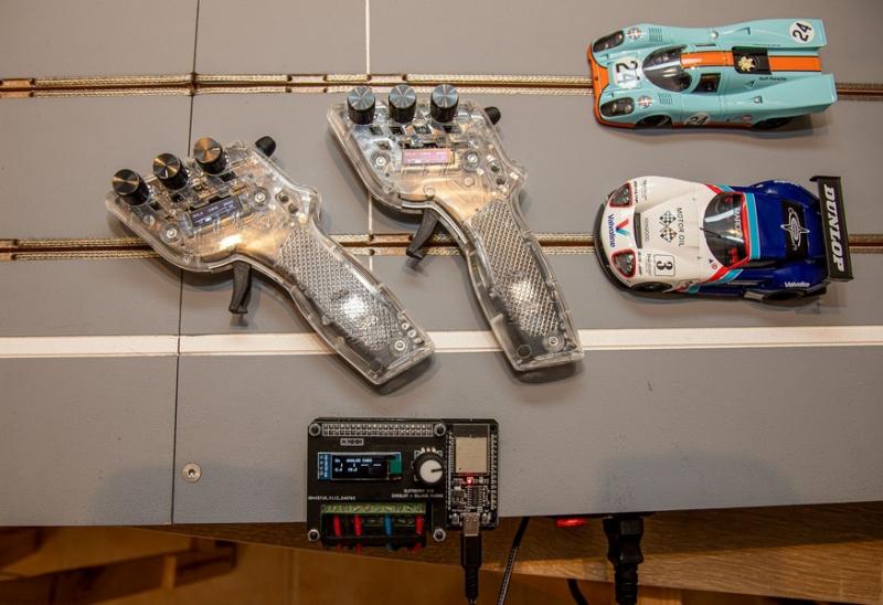

Et oui comme le dit jc il faut des puces qui ont été développées en collaboration avec DaVic,
qu'il faut bien sûr retirer pour repasser en analogique,

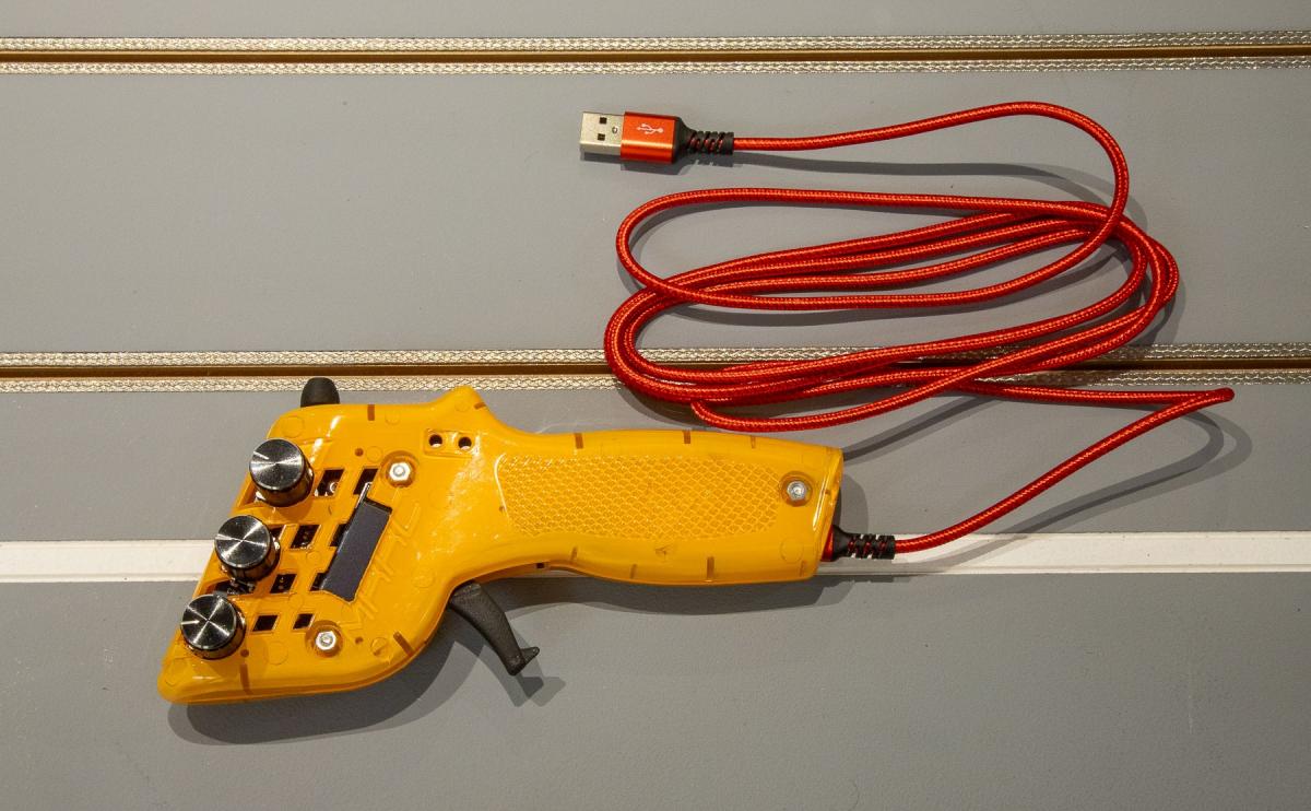

Les poignées sans fil ( wireless ) équipées de batteries Lipo se rechargent via un cable USB/C.
Le petit boitier noir en bord de piste permet entre autre d'encoder les voitures en les affectant à une poignée et de passer du digital à l'analogique.

Oui on peut dire que c'est basé sur le système DaVic mais les puces sont spécifiques et toute la gestion a été développée par David ( Sillage ). Cela s'appelle '' SlotBerry.
On a par exemple la gestion du carburant avec effets sur la consommation et le poids de l'essence.
La vitesse réduite dans les stands.
L'impact des sorties de route sur le comportement de l'auto avant retour aux stands etc....
Il y a un petit article dans Slot Cars Passion : https://www.slotcarspassion.com/slotberry-la-revolution-hybride-pour-le-slot-racing/#more-58800
Mon explication est très succinte mais je n'ai eu que 2 jours de cours, désolé.
En tout cas c'est d'une souplesse remarquable.

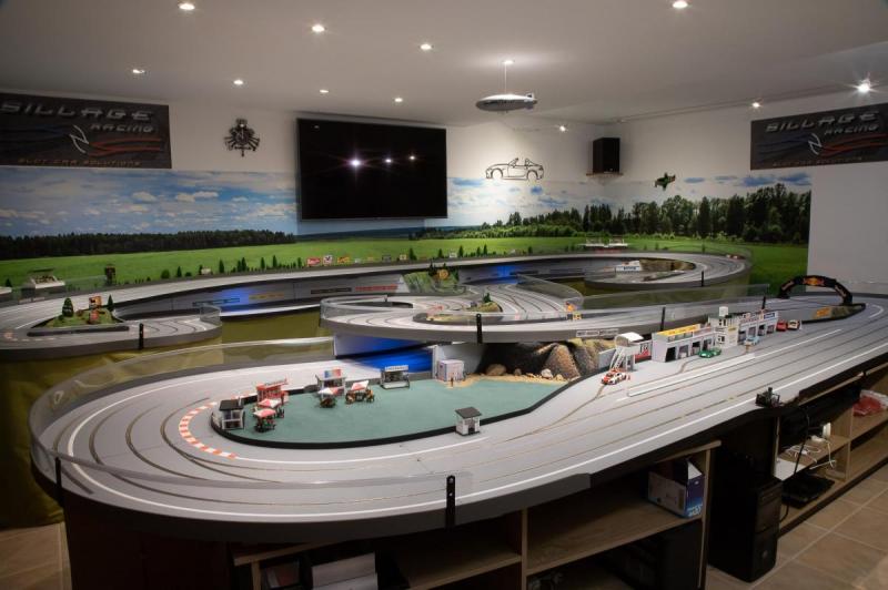

Jolie slot room !
