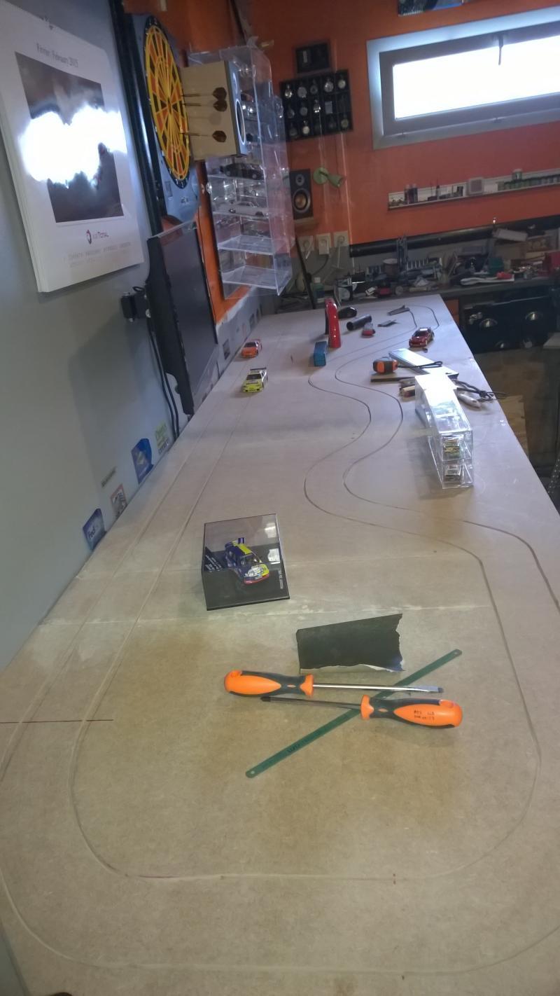

La vitrine en plexi, c'est toi qui la faite, découpe, collage, conception, etc, ???

Tu utilise quoi pour le défonçage ?

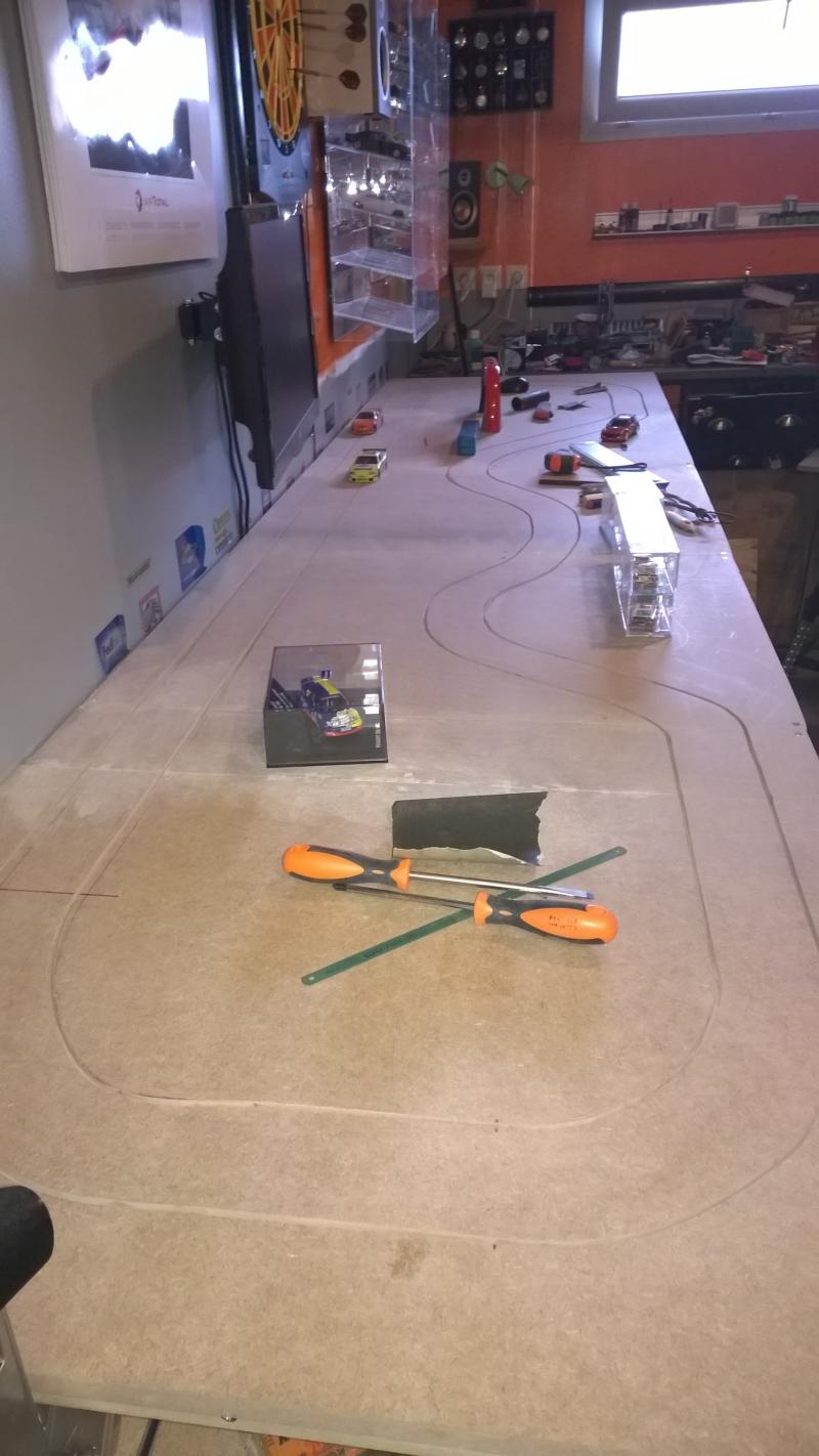

bonjour, désolé je n'ai mis que les photos après j'ai eu un bug info.
Pour la piste elle fait 3,15m de long sur 0.80m de large.
J'utilise une défonceuse lambda et pour les vitrines elles ont étaient achetées sur internet.
Je mettrais les différentes photos au cours de l'avancé des travaux.

Bon je me lance,
A mon avis tu devrais stopper les frais.
Retourne ta planche et refait ton défonçage en utilisant une règle et un compas.
parcours le site, demande des conseils, etc...

Si tu recommences, profites en pour fluidifier ton tracé, tu es sur du bois. Tout est possible. Par exemple favorise une large courbe à un virage serré, une droite et un virage serré (comme au premier plan) fais toi plaisir au niveau des rayons de virages...

bonjour, je confirme cette piste n'est pas parfaite mais pour une première je la trouve pas mal. Donc non je ne retournerais pas mon plateau.

Tu fais ce que tu veux, c'est ta piste, mais c'est quand même un peu dommage, quitte à se lancer dans le bois, de faire un tracé typé plastique, tout en perdant énormément de place au milieu...
De plus, attention, tu es très proche du bord du plateau... Et si ton défonçage n'est pas nickel, ce ne sera pas agréable de voir rouler des voitures qui zigzaguent pour un rien... Sans parler des risques de casse de guide...
Mais bon, c'est toi qui vois...
