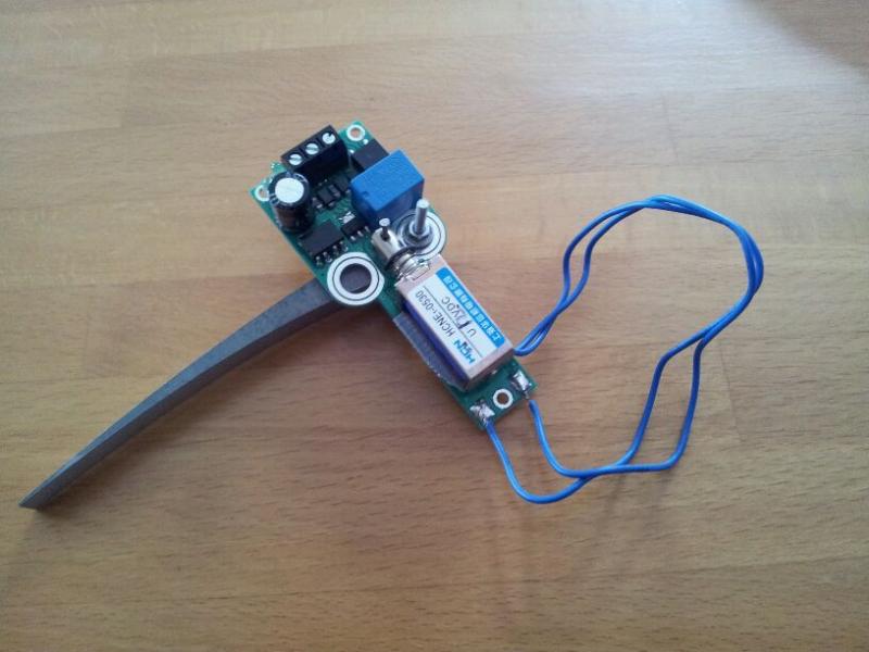

Je viens de recevoir la nouvelle plaque électronique destinée à remplacer la précédente.
Spécifications :
- aiguille mise en mouvement par un électro-aimant à noyau plongeur et ressort de rappel,
- axe sur roulement à bille,
- électrification de l'aiguille en fonction de sa position par relais,
- mécanique symétrique pour aiguille droite et gauche,
et toujours
- compatibilité avec tous les systèmes digitaux,
- câblage simplifié 3 fils

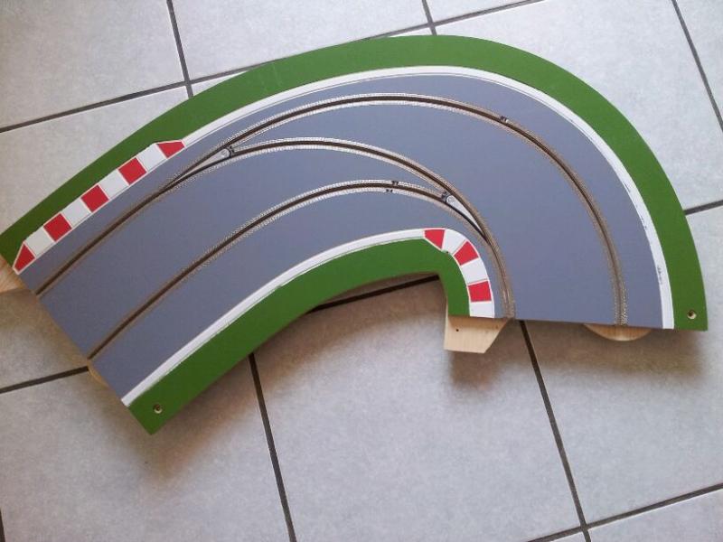

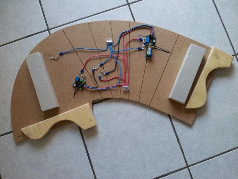

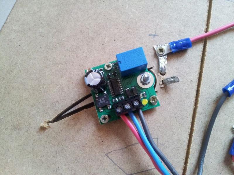

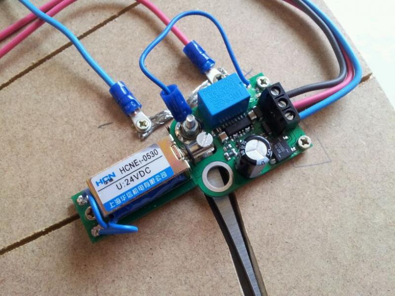

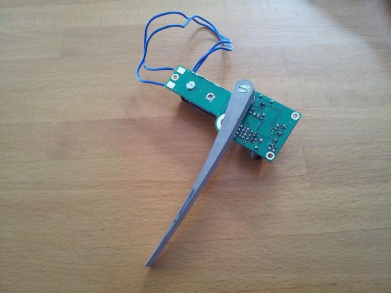

les photos de la pré-série :
Les avantages :
- Plus grande fiabilité au niveau de l'axe grâce au roulement à bille,
- Electrification de l'aiguille sans réglage grâce au relais.
