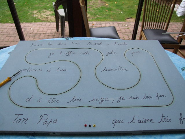

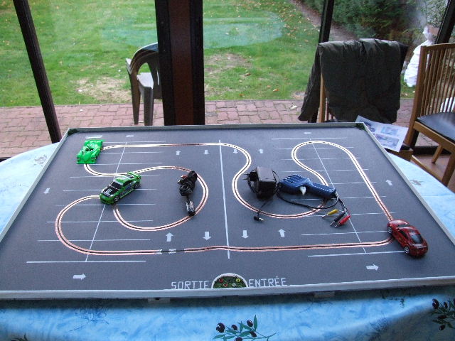

En fait j'ai refait la déco de la piste de ma fille
Comme j'ai refait un dérouleur (Parfait celui là ), du coup ca me démangeait et j'ai fait ça hier en même temps que le dérouleur.

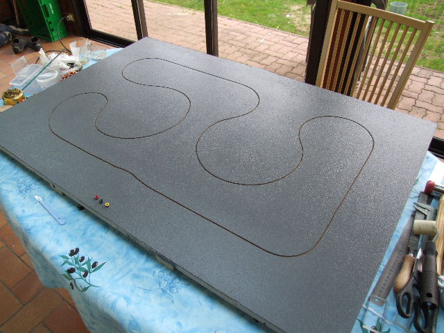

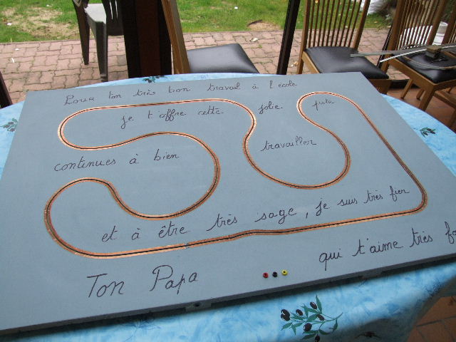

Bon alors pour rappel voici comment était la piste de ma petite Léanne

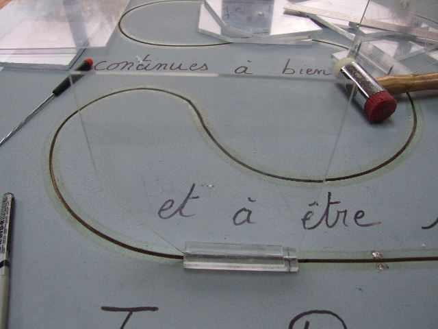

J'enlève le cuivre

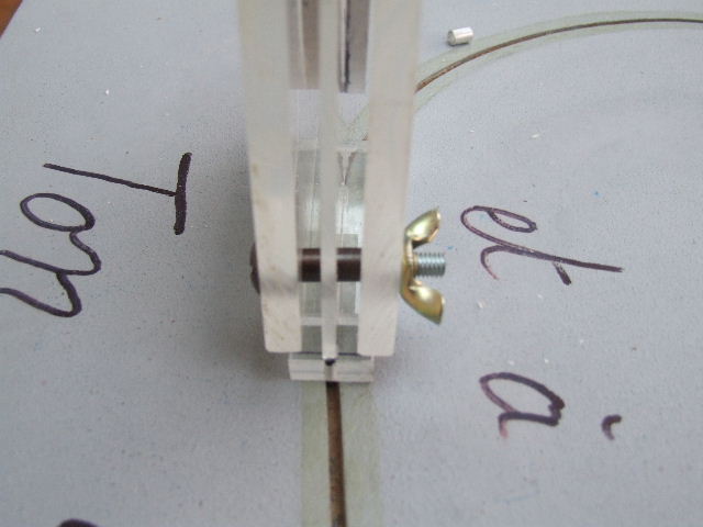

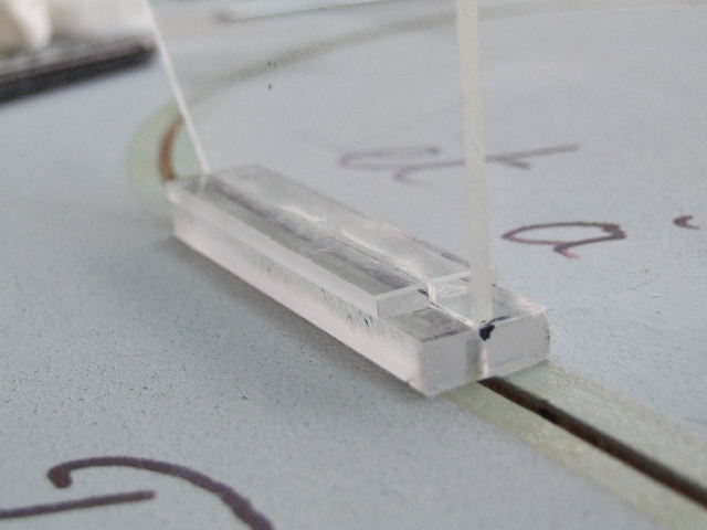

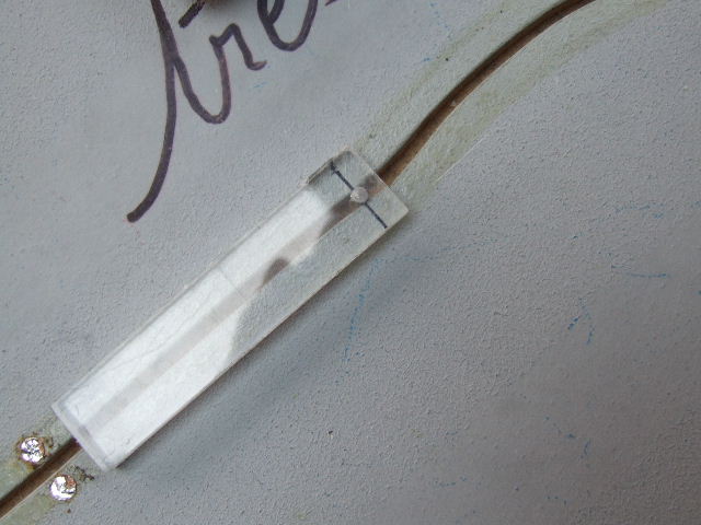

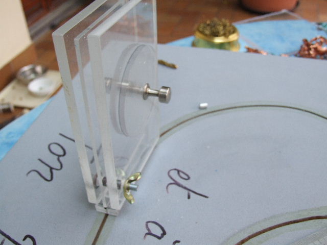

J'attaque le nouveau dérouleur

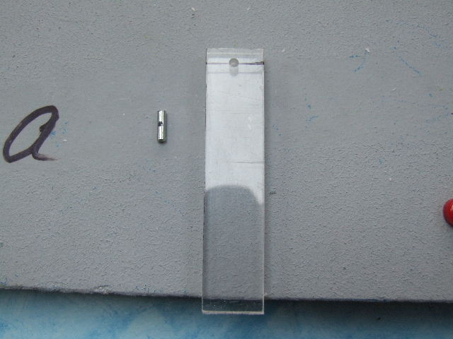

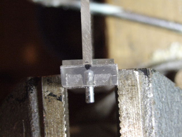

Rétrécissement du socle a son stric minimum (cela permet une pose beaucoup plus facile, c'est tout juste si le dérouleur avance pas tout seul ), preparation d'un téton pour le guide.
pose du guide
On se rend mieux compte de la taille du socle une fois sur le slot

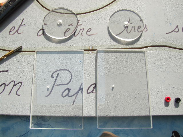

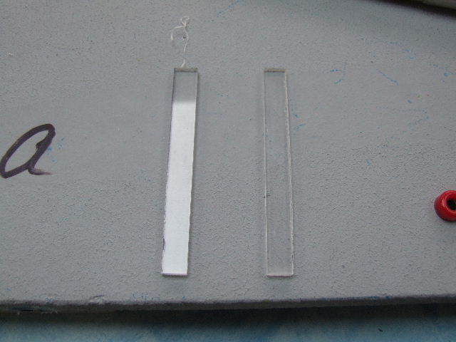

Prépa de 2 champs qui supporterons la plaque centrale du dérouleur
Pose de la plaque centrale (pour info la plaque centrale fait un peu plus que 3mm d'épaisseur)

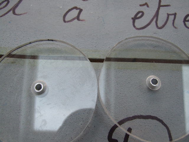

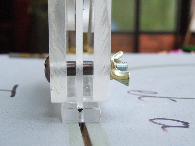

Préparation des supports de rouleaux et des plaques extérieures
Préparation de petits tubes qui permettrons au support de rouleaux de tourner facilement (ces petits tubes sont un petit peu plus large que le support )
Assemblage des pièces diverses, avec en bonus la pose de petites poignées bien pratique
pose d'un guide de cuivre qui permet également d'ajuster au mieux la largeur des plaques exterieures qui font également sur ce dérouleur office de guide pour le copper (c'est a dire que je peux modifier la largeur des plaques selon la largeur des bandes de cuivre )
Et enfin la dernière opération, une des plus importantes faconnage des guide de cuivre du socle
Et voila, prêt pour le test
le test
C'est parfait, la pose est plus rapide et plus simple grace la faible largeur du socle, et les petites modifs comme les petits tubes, le réglage de la largeur de guide, les petites poignées sont des petits plus qui améliorent la facilité de pose, et en plus il est tout transparent
Med
Med
Date du message : dimanche 11 novembre 2007 à 10h15

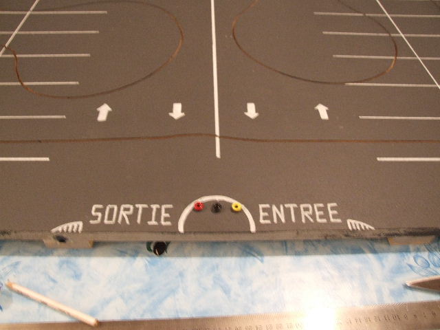

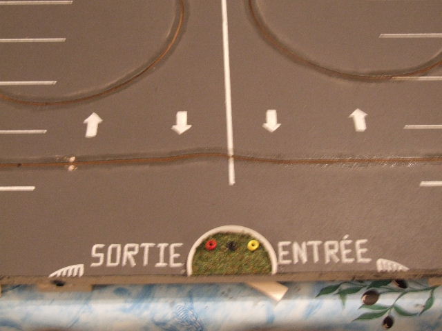

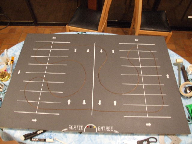

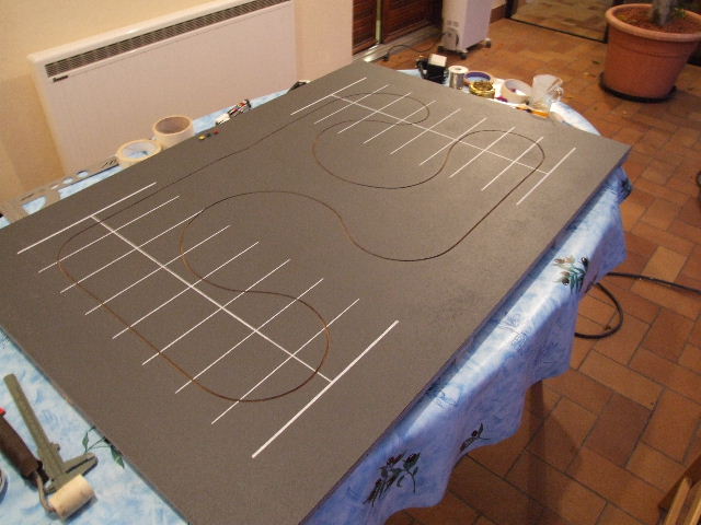

Bon maintenant, la nouvelle déco de piste.
un bon coup de peinture
Puis (le séchage a été rapide, vive les sèches cheuveux ) tracage des lignes de parking à l'aide d'un crayon de peinture blanc
quelques flêche de sens de circulation (toujours au crayon a peinture )
Décoration de l'entrée/sortie du parking
La suite aujourd'hui, avec pose des bords de piste, pose du cuivre, un coupure piste que je brancherais sur mon pc portable, et quelques petites déco supplémentaires.

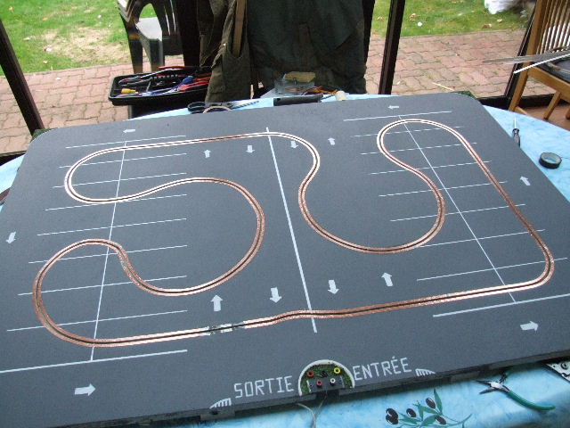

Date du message : dimanche 11 novembre 2007 à 18h10
Oui Bruno, fini les travaux
Bon ça a pris un peu de temps, je me suis amusé

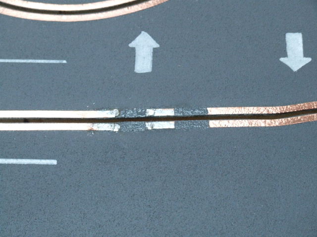

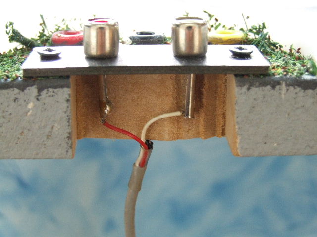

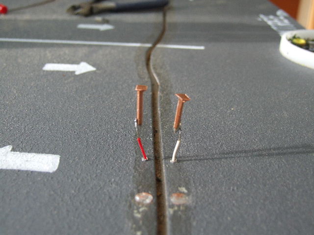

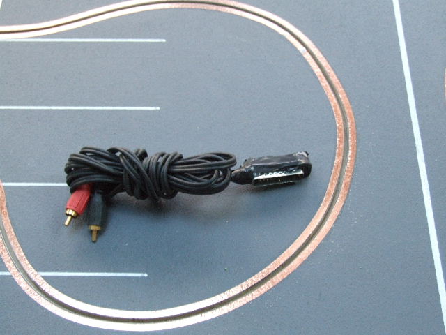

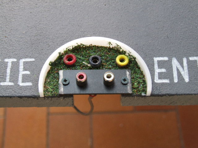

Alors, préparation de la coupure de piste
pose du cuivre et coupure de piste
prépa du cable de liaison au pc
Et roule ma poule Vraiment sympa cette petite piste, surtout avec la nissan 360°

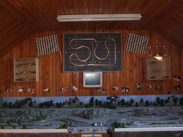

Date du message : samedi 17 novembre 2007 à 14h36
Voila la piste piste a trouvé sa place entre 2 arsouilles
