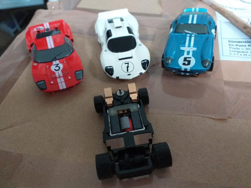

salut,
ma nouvelle catégorie de course : des chassis tomy turbo "lents" (je vais expliquer aprés), pneus silicone, patins larges, et lest bulldog à la place des aimants de traction.
Bien sur il reste de la traction par les aimants moteur, ça reste une catégorie de course trés rapide et efficace, mais plus fine au pilotage, plus souple.
Pourquoi des chassis "lents" ? ce sont des chassis récuperés sur des tomy turbo LMP avec éclairage. Pour une raison que j'ignore, elles sont plus lentes qu'une tomy turbo classique (mais plus rapide qu'une xtraction ou une tjet évidemment).

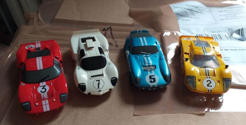

J'ai utilisé des carrosseries AFX, en reprenant les codes standard couleur d'une piste 4 voies HO.
