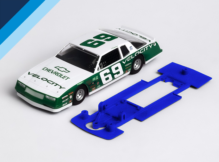

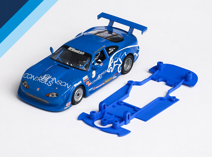

Nouveautés Olifer!
Les châssis Olifer pour Jaguar XKR Trans-Am et Chevrolet Monte Carlo NASCAR '86 de Scalextric, compatibles avec support moteur Slot.it sont maintenant disponibles!
Châssis Olifer pour support moteur Slot.it anglewinder EVO6 pour Jaguar XKR Trans-Am de Scalextric
