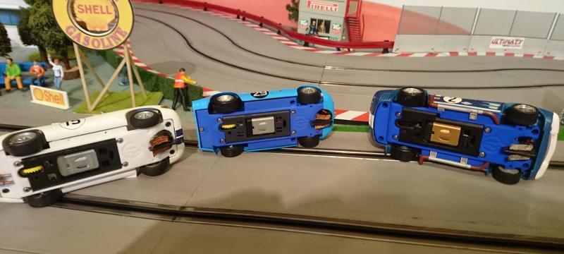

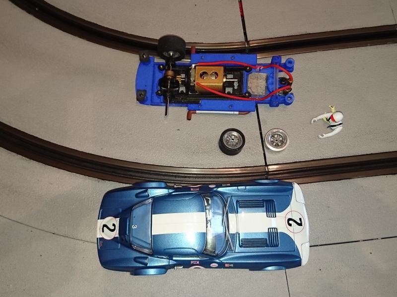

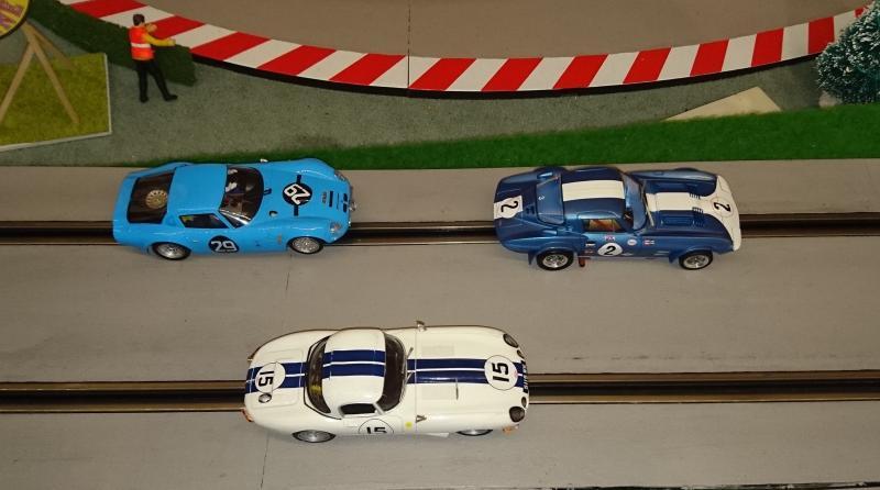

Trois anciennes refaites sur des châssis Olifer:
Quel plaisir de les voir rouler correctement sur ma petite piste Carrera :-)
Pas mal de boulot au niveau des habitacles pour les faire rentrer mais sinon c'est top !

ah je te comprends.
Les trois sont très belles mais sont des veaux sur la piste.
J'ai trop de trucs commencés pour me lancer dans les changements de chassis, mais ca s'envisage. Faire tourner la TZ, ca doit etre chouette!

gilou-971 a écrit :ah je te comprends.
oui la TZ2 roule vraiment très bien (carro légère et basse). pour les Revell c'est un poil moins bien, elles sont plus lourdes et la Jaguar est vraiment très étroite.

jc j ai les trois belles en attente , avec les chassis dans mon stock , tu n aurais pas fait de photos pour les modifs ,
tu as mis des jantes alu sur les autos
Message modifié le mardi 15 août 2017 à 14h44 par domibartho
jc
Messages : 634
Piste : jc_le_chat@hotmail.fr
Date du message : mercredi 16 août 2017 à 09h56

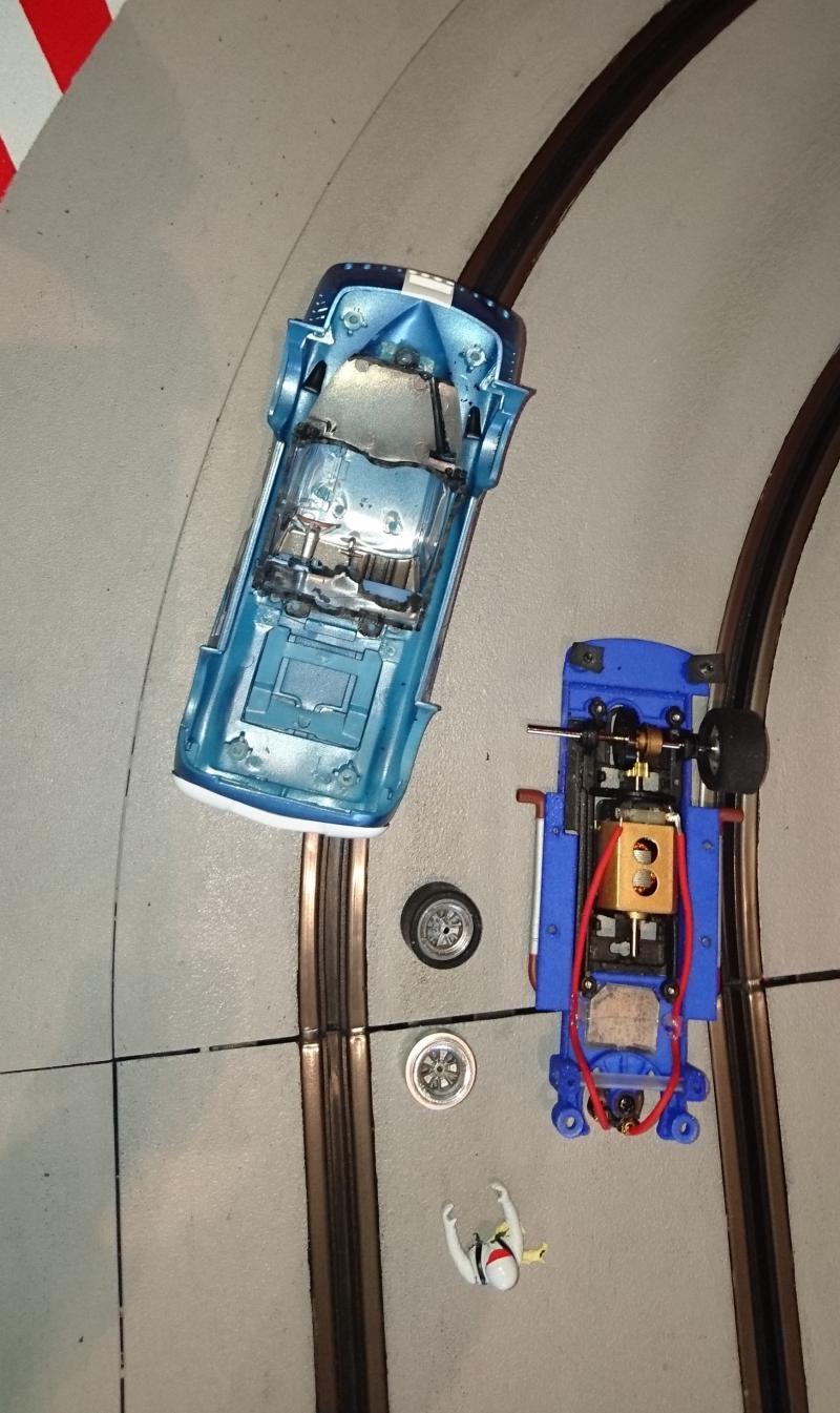

domibartho a écrit :jc j ai les trois belles en attente , avec les chassis dans mon stock , tu n aurais pas fait de photos pour les modifs ,
Voilà déjà des photos pour la Corvette.
Oui je mets systématiquement des jantes alu à l'arrière, je fabrique des inserts de roues avec les roues plastique d'origine.
Pour l'avant, ça dépend, j'utilise parfois les roues d'origine quand elles sont pas trop grandes sinon roues alu ou plastique + inserts.
Pour l'habitable, je ne suis pas fan du lexan (moche) alors en général je re-taille l'habitacle d'origine pour que ça rentre. Il faut en enlever beaucoup
mais je suis un sadique de la Dremel :-)
Sur la Corvette par exemple, le pilote (enfin ce qu'il en reste ...) est collé sur le moteur au final.

Superbes ces 3 autos en chassis Olfier
Pour ma part J'en ai une bonne dizaine d'autos a préparer de ce type, et notamment Shelby Daytona et Mustang Revell.
@ JC quel est le tube plastique que tu utilises a l'avant de la Corvette ? intéressant, tu préfères cela plutôt que les vis M2 ?

Stargazers65 a écrit :Superbes ces 3 autos en chassis Olfier
Oui, j'utilise souvent des tubes plastique (bâtons de sucettes par ex.) pour caler l'axe avant. Les vis M2 c'est bien quand il faut modifier les réglages mais sinon ça fait du bruit quand l'axe avant tape dessus et j'aime pas le bruit :-)

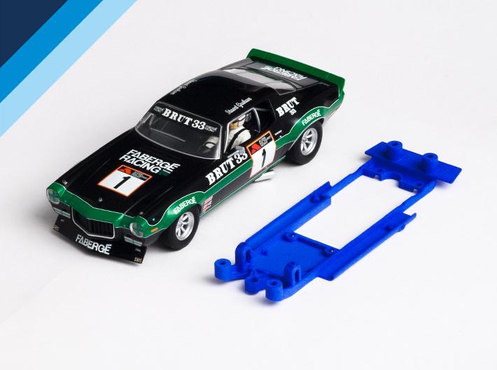

Nouveautés Olifer!

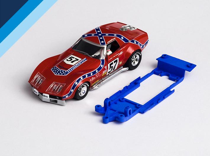

Les châssis Olifer pour Chevrolet Camaro '70 et Chevrolet Corvette L88 de Scalextric, compatibles avec support moteur Slot.it inline ou sidewinder sont maintenant disponibles!
Châssis Olifer pour support moteur Slot.it inline ou sidewinder pour Chevrolet Corvette L88

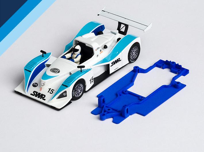

Le châssis Olifer pour Lola B2K/10 de Spirit, compatible avec support moteur Slot.it anglewinder est maintenant disponible!
Châssis Olifer pour support moteur Slot.it anglewinder pour Lola B2K/10 de Spirit

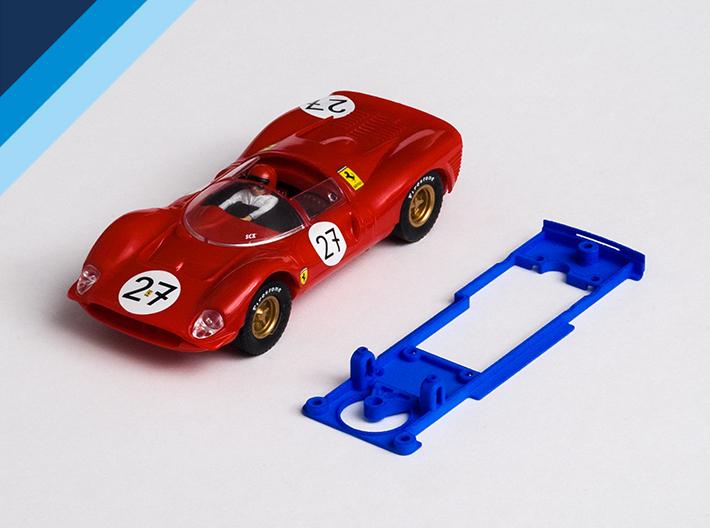

Les châssis Olifer pour Ferrari 365 P2 de Carrera, Ferrari GT330 et Plymouth 'Cuda de SCX et Ford Falcon XB / XC de Scalextric sont maintenant disponibles!
Châssis Olifer pour support moteur Slot.it inline pour Ferrari 365 P2

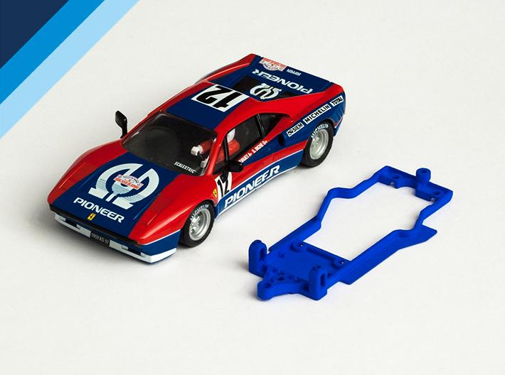

Nouveautés Olifer!
Les châssis Olifer pour Reynard 2KQ de Spirit et pour Ferrari 288 GTO de SCX (Scalextric), compatibles avec support moteur Slot.it anglewinder sont maintenant disponibles!
Châssis Olifer pour support moteur Slot.it anglewinder pour Reynard 2KQ de Spirit
Châssis Olifer pour support moteur Slot.it anglewinder pour Ferrari 288 GTO de SCX
Message modifié le samedi 14 octobre 2017 à 10h49 par olifer_pt
