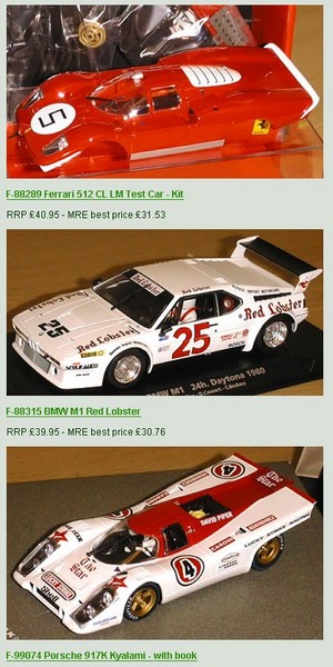

La 917 est superbe, mais qu'il nous fasse une version RACING au lieu d'une version collector!!!

La 917 est tres belle mais ???? si elle roule aussi mal que les autres et pour rester en vitrine un peu dommage
Manou
porche385
Date du message : lundi 4 février 2008 à 18h18
Pas d'accord avec toi la 917 une fois les modifications faite c'est une bombe et que du bonheur
Voici comment régler une 917 Fly
1.changer le guide avec un slot-it gris article sich26
2.changer les tresse et mettre du Ninco
3.changer les pneus avant avec du slot-it 17-10 sipt15 0 gripe
4.changer les pneus arrière avec du NSR super grip 21-12
Attention il faut raccourcir l'axe arrière afin d'y pouvoir glisser les nsr qui sont large comme cela il n'y a pas besoin de couper la carrosserie ce qui serais un crime une fois l'axe scier coller l'axe avec les jantes il faut un minimum de jeux et ca passe
Une autre solutions et de mettre les jantes sipa-als 15.8x8.2 en alu on raccourci ainsi l'embase et de mettre la dessus le kit slot-it 09 sans les jantes de celle-ci ainsi la voiture et plus silencieuse que d'origine et plus de problèmes
La voiture et parfaitement équilibrée donc il n'y a pas besoin de plombs ni devant ni derrière vooooooila
Chez moi cette voiture et juste derrière les slot-it des fois meme devant 4 ème temps record sur 18 voiture hé hé donc que du bonheur hé c'est une 917 tonnerre avec un record mondial toujours imbattu à ce jour soit un 225 km heures de moyenne sur 24 h meme les voitures actuelle ne font pas mieux.
ouf j'ai fini.
Salutations à toutes et à tous yvan

A l'inverse des autres Fly et excepté les versions "racing", les Fly classique roulent plutôt bien d'origine, à condition toutefois de s'y attarder un minimum.
Il est conseillé, pour le train arrière, de rôder les pneus (éventuellement traiter les pneus au Corraly ou WD40 pour augmenter le grip ; il peut alors être nécessaire de les coller aux jantes ), limiter le jeu latéral en intercallant des rondelles entre jantes et palliers, coller les jantes à l'axe.
Pour l'avant, remplacer les demi-axes plastique par un axe métallique, réduire le diamètre des pneus et les vernir. Du lest à l'avant, éventuellement un guide racing plus profond, et ça le fait très très bien...

J'ai mieux : Une carrosserie de Porsche 917 avec un chassis HRS , le Top !!!

Enfin une déco de la M1 qui me plait....il était temps

mais il me semblais que l'on pouvait monter le chassis une porsche racing avec
ce type de caisse???
parce que la racing, elle ne fait de bruit et elle tourne plutot pas mal.
