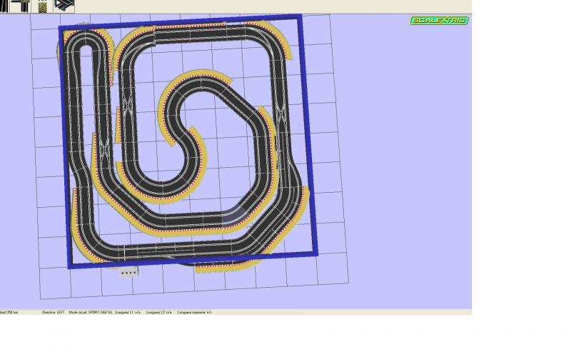

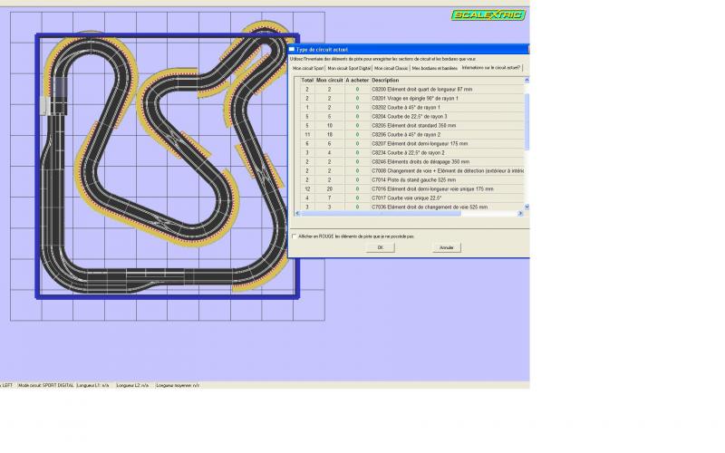

Bonjour j'ai enfin réussi à mettre mon circuit sur une planche celle ci fait 2.44 de long 2.5m de large ca fait déjà pas mal.
Pour le moment j'ai fait cela mais les stand sont trop petit a mon gout et mal placé

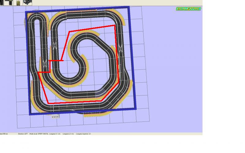

je pensais faire cela
Avez vous d'autre idée? en élément de piste il me reste: un pont, 5 voies unique droit et 3 en virage
Je peux racheter quelque elements
Impératif il faut que la base soit placé en bas avec un peu d'espace 40x40 pour mettre l'ordinateur.
Je vous remercie d'avance

des idées non , mais une petite remarque sur ton deuxieme choix, en bas a droite ton virage a 3 voies.
pour l avoir fait, a moins de rouler avec des pacers ca ne sert pas a grand chose . le temps que tu changes de voie, en general celui que tu veux doubler, qui est donc devant toi le reste a la fin (a moins d avoir de gros écart de puissance)

Varie un peu plus les courbes ( trop de R2 ) , et mets un pont pour aéré ton plateau .

j'aimerai modifier la partie encadrée pouvez vous m''aider, en mettant un peu de R3 voire R4

Essaie aussi de supprimer la chicane en R4 (ou R3 je me rend pas bien compte), c'est typique d'un circuit fermé " a l'arrache ", ou alors tu l'a placé volontairement ? En tout cas c'est vraiment pas terrible Et pour le reste je laisse les possesseurs de logiciel de tracé faire lol !

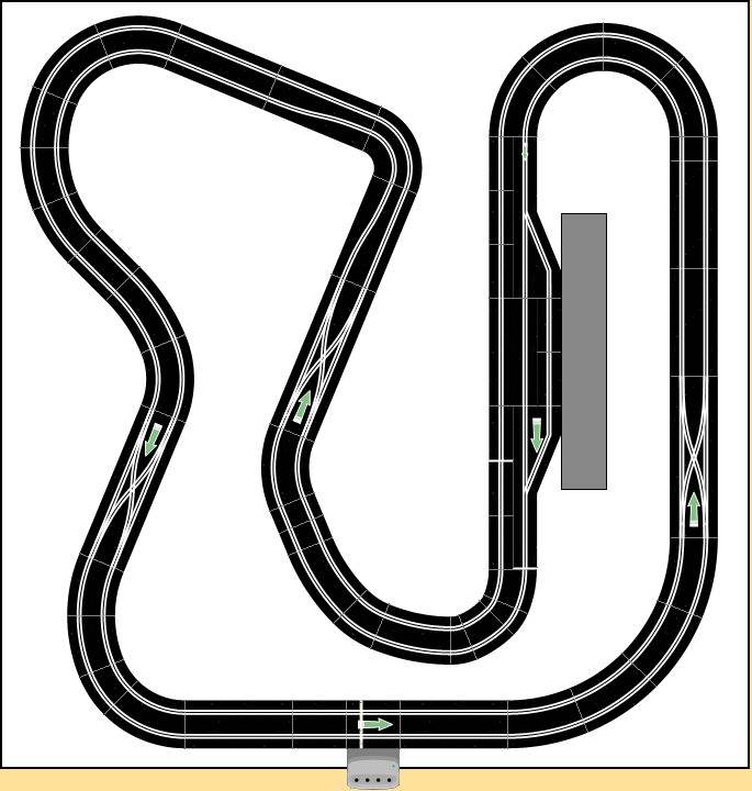

Tu le prends comme tu veux mais surtout pas mal...
Il faudrait aérer ton tracé et varier les virages. Certainement que tu as fait en fonction de ton stock mais tu vas vite te lasser et selon tes autos tu risques de t'ennuyer rapidement. Alors plutôt que refaire rapidement, comme certains ont fait, autant suivre les conseils même si je sais et comprends bien qu'on veut toujours en faire à sa tête (je connais ça... )
Pourquoi ne pas déplacer la pitlane au centre ? En plus ça donnerait un effet déco sympa.

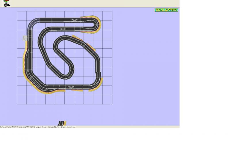

Mais j'ai des obligations ou préférences, pb après les stands ou moins 2 droites (grille) entre entrés et sortie de stand et un changement de voie le plus pret de l'entrée des stand.
Sinon actuellement sur mon circuit j'aime bien tout sauf ce qui est encadré en haut, car l’épingle c'est drôle

je pensais faire ca, j'attend vos critiques ou idées

Alors déjà tout les virages entourés en vert, je les classerai de virage " isolé ", je pense qu'il casseront le rythme, mieux vaut soit les enlever pour les remplacés par des lignes droites, soit les laisser mais dans ce cas les entourés d'autres courbes, pour qu'elle ne soit justement plus isolé
Ensuite ton R1 entouré en rouge, c'est une mauvaise idée de le placé en début de courbe, mets le plutôt entre tes 2 R2, pour que ta courbe donne R2-R1-R2-R3, tu verras ce sera beaucoup plus plaisant a passer
Et aussi, profites de ton plateau pour intégrer des R4, tu as la place profites-en .
Es-tu contre l'intégration d'un pont ?

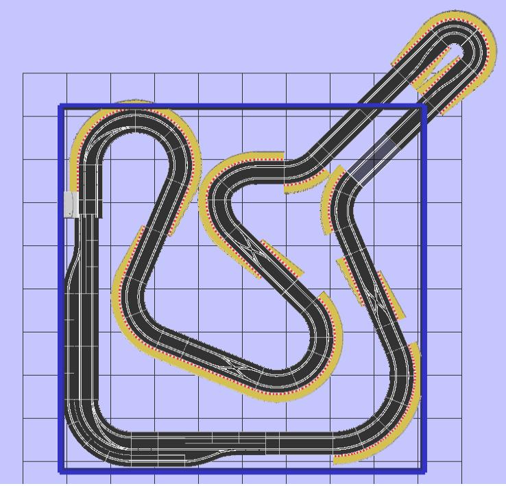

merci les critiques aide a améliorer, entre temps j'ai fait ce tracé un peu mieux je trouve
en virage isolé j'ai les 2 de stand que je suis un peu obligé de garder, je préfère pas utiliser de pont, pour les R4 ca m’embête un peu vu que je viens d’acheter des R3 et 1/2 R et R1

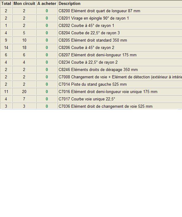

Ok pas de problème, tu peux nous donner ton inventaire complet ?
aur80
Date du message : lundi 19 septembre 2011 à 13h27
je te remercie du temps passé, voici mon inventaire
j'ai juste comme obligation d'avoir 2 éléments droit entre les voie de stand et comme je suis en digital d'avoir 1/2 longueur devant chaque changement de voie
aur80
Date du message : lundi 19 septembre 2011 à 22h47
j'aime bien ton premier tracé scalexgrip, par contre il doit y avoir des virages que je n'ai pas
mon obligation de 2 X ligne entre les stands c'est ma grille de départ faite pour 6 voitures
sur ton premier tracé ca doit pouvoir passer en poussant un peu de 1/2 droit la sortie des stands

sinon j'ai fait ca en partant de ton tracé par contre ca a l'air juste en dimension et presque impossible de mettre les stands, par contre le gros avantage j'utilise pas mal d’élément ainsi qu'une bonne partie du plateau et je peux dans le futur allonger l’épingle çà me plait bien.
Apres il faut voir si ca rentre

mais dans ta version en supprimant le changement R2 afin d'avoir ma grille de depart

j'ai réalisé le tracé de scalexgrip, en supprimant le changement de voie en courbe afin de pouvoir mettre 2 droites entre stand car celui que j'avais pensé par la suite ne passé pas sur mon plateau.
photo ici
https://www.franceslotforum.com/forum/messages.php?uid=78493&sid=37815&idsujet=1463916&pgi=0&page=1#bottom
tracé trés agréable a rouler j'ai pas effectuer énormément de tour, mais il est super pour tout type de voitures trés technique.
