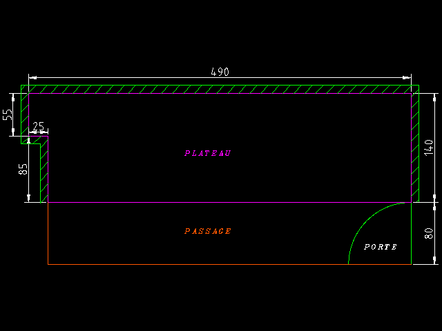

Bonjour à tous,
Aprés un déménagement à Bordeaux, je cogite dur pour installer ma nouvelle piste bois.
A l'issue d'âpres négociations, j'ai obtenu l'usage quasi exclusif du garage pour le slot ;).
Mon plateau fait 490 x 140, il est bordé sur les 3 cotés par les murs.
Dans la zone passage, je peux déborder s'il le faut.
Je compte essayer le 1:28 en mini Z, donc je souhaite un tracé type GT avec pit lane, stands etc...
J'ai pas trop d'idées pour l'instant.
Merci de votre aide...

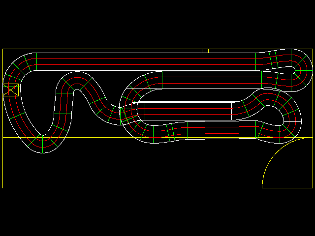

jmslp
Date du message : jeudi 9 décembre 2010 à 00h05
Bon bah, y a pas foule...
Mais je travaille de mon coté. Piste de 28 cm de large, écartement de 10 cm pour course de mini Z.
Que pensez vous de ceci ??
Tous les commentaires sont les bienvenus.
ça passe, ça passe, ça paaasse, non ça passe pas...
San_Antonio
Date du message : jeudi 9 décembre 2010 à 11h00
Sympa mais je trouve qu'il ya trop de virages serrés, certes la largeur de la table l'impose mais peut être faudrait il réduire la longueur de la piste pour avoir quelque chose de plus fluide ou du moins plus varié.
combiandco
Date du message : jeudi 9 décembre 2010 à 11h54
Comme san Antonio je pense que tes virages sont trop serre
si tu souhaite garder ce type de tracer tu devrais regarder vers du BLST,car avec la best line les épingle seront beaucoup plus facile a franchir
jmslp
Date du message : jeudi 9 décembre 2010 à 12h20
Merci de vos conseils,
Pour l'instant, je cherche un tracé en fonction de mon plateau.
Par la suite, je vais adapté les slots pour qu'ils se rapprochent du point de corde dans les virages et tracé la trajectoire idéale.
J'ai oublié de préciser que je roule en Davic, et donc c'est une piste bois digitale .
