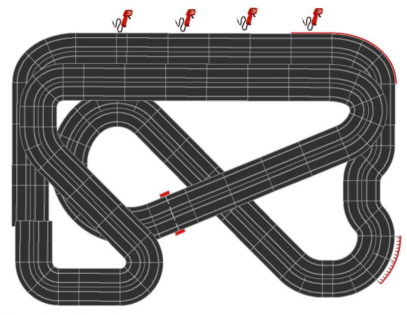

Date du message : dimanche 9 mars 2008 à 17h44
Bon le projet initial a quelque peu évolué.
En fait le dimensionnement du plateau qui va accueillir le circuit a été modifié (moi long mais plus large).
Alors j'en ai profité pour refaire le tracé du circuit.
J'attends vos commentaires.
Développement: 21,69 m. (toutes les voies sont identiques d'après Trackmap mais j'en doute).

Date du message : dimanche 9 mars 2008 à 19h15
tu es sur 3 niveaux de pont...ca va etre difficile de voir sa voiture...remarque idem pour les 2ers essais...
Pourquoi le rouge ferrari est si connu?
A force d'en voir que les feux arrieres^^
[img]http://img210.imageshack.us/img210/4290/ferrari312ry5.jpg[/img]
GTIMAN
Date du message : dimanche 9 mars 2008 à 21h04
C'est que sur 2 niveaux pas sur 3.
GTIMAN
Date du message : mardi 11 mars 2008 à 20h33
Pas d'autres avis?
combiandco
Date du message : mercredi 19 mars 2008 à 19h14
je pense que la visibilité vas etres reduite
perso je ne ferrais pas trop de superposition
je prefere la precedente version
mais ce n'est qu'un avis perso
