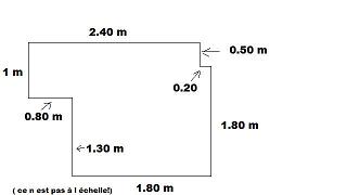

c est après quelques mois à digérer cet épouvantable épisode de la slot room que je pense à refaire un circuit, moins ambitieux vu qu'il va se trouver sur la mezzanine de mon 'chez-moi' (le plus dur finalement à été de parlementer avec madame ^^)
Les travaux ont bien débuté, la table est faite et définitive, mais j aurais aimer avoir un avis différent du tracé que l on a testé la semaine dernière avec mon ami drix.
Pour ne pas influencer les imaginations bien différentes de chacun je ne dévoilerais pas dans l'immédiat le tracé actuel qui est déjà bien sympa
voici les cotes de la table finalisée
j'aimerais donc avoir vos idées sur différents tracés scalex' sport (digital,ou pas), pas de stock de rail dispo ... laissez parler vos envies !
Je préférerais un circuit assez rapide ,sans pont (svp), différents rayons de courbes (une épingle rétrécie entière), et pourquoi pas une petite place pour une pit lane.
encore merci à vous de me proposer vos créations

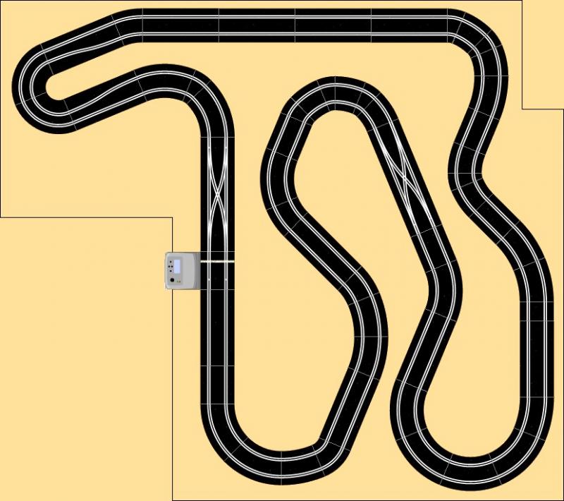

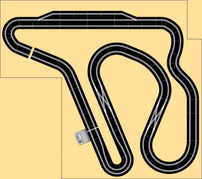

Date du message : lundi 15 août 2011 à 13h43
Vite fait (pour le décrochement, pas pu le faire alors j'espère que ça passe...)
Nico
Date du message : lundi 15 août 2011 à 15h10
Nico a écrit :Vite fait (pour le décrochement, pas pu le faire alors j'espère que ça passe...)
merci pour ces idées neuves Nico.
J aime assez bien ce tracé qui m'a l'air bien plus rapide que l actuel, quoique belle épingle renversé !
Il me laisse plus d espace pour une pit-lane et une jolie déco, j'aurais aimé glissé une épingle scalex avec rétrécissement comme dit dans l énoncé.
Pour le décrochement ça passe j ai refais ça sur ur30, il y a quelques rails courbes spéciaux à prévoir quand même.
bon slot!
Message modifié le lundi 15 août 2011 à 15h19 par Luda

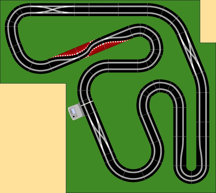

GranDingo
Date du message : lundi 15 août 2011 à 15h34
GranDingo a écrit :Salut,
Une idée
Sympa l idée!
les stands au fond ça le fais bien, il y a l épingle comme j aime.
Un peut moins rapide je pense et encore plus de rails spéciaux que nico (bobo la carte bleu) mais le rendu est pas mal, bonne utilisation de l espace et je pense agréable a rouler
bon slot!

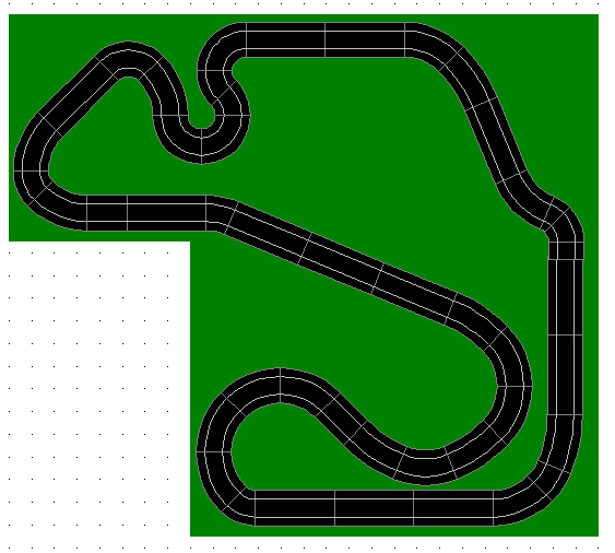

Date du message : lundi 15 août 2011 à 17h14
de la chicane et du r1 scalex j ai en rab (certains sont peints mais ca part) au cas ou
GranDingo
Date du message : lundi 15 août 2011 à 18h11
GranDingo a écrit :
je préférerais le premier tracé, il me laissais plus de place pour glisser une tite' tribune le long du mur devant la pit-lane.
sinon j aime assez le style qui ressemble au tracé précédant
je vous remet les cotes de la table mais avec les murs cette fois ci ça peut changer les perspectives
merci a toi Dash je retient ta proposition, ça peut être utile
bon slot!
Message modifié le lundi 15 août 2011 à 18h31 par Luda

Date du message : lundi 15 août 2011 à 21h20
Oui Drix.
1) 10,48 m + 10,88 m
2) 11,50 m + 11,60 m
Et lui 11,35 m + 11,75 m

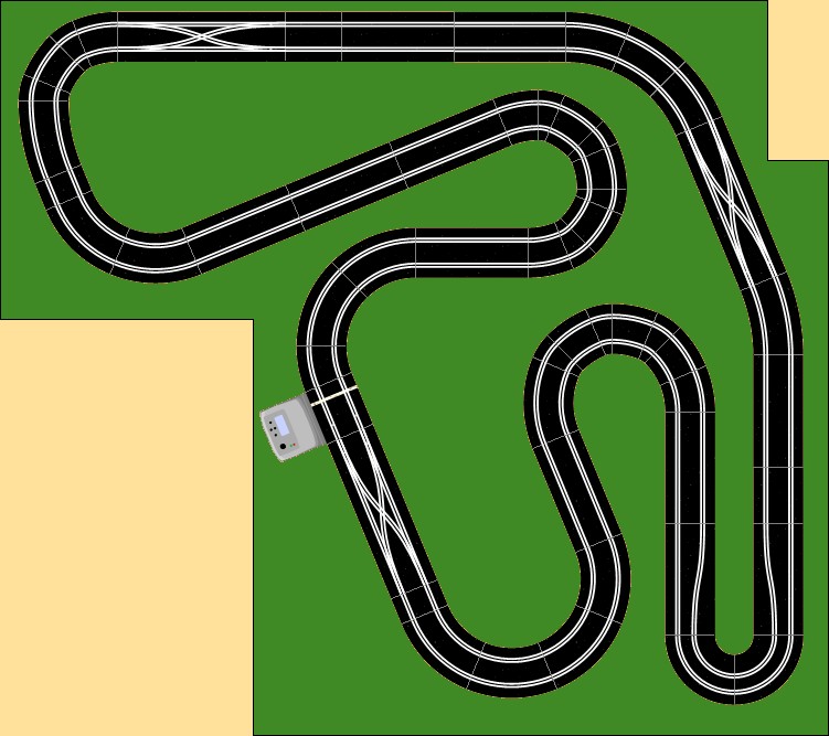

Date du message : lundi 15 août 2011 à 21h29
Personnellement je préfère ton dernier tracé GD
Date du message : lundi 15 août 2011 à 21h30
Moi, je préfère le second!! ....enfin, je dis ça...............!!
....et pis le second, tu peux placer une chicane SCX avant l'épingle, et tu risques pas le contact dans cette même épingle, vu que les autos ne seront pas de front avec la CHICANE SCX!!
...enfin, moi je dis ça........!!

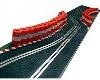

Drix a écrit :tu peux placer une chicane SCX avant l'épingle
C'est bien celle-ci dont tu parles ??
Elle est pas un peu casse-gueule ??
GranDingo
Date du message : lundi 15 août 2011 à 21h53
Je ne sais pas si tu parles de celle-ci, mais ça serait pas mal aussi sur ce tracé. De plus les longueurs sont plus équilibrées : 11,40 m + 11,45 m.
GranDingo
Date du message : lundi 15 août 2011 à 21h54
Touchobut a écrit :Elle est pas un peu casse-gueule ??
Il est fou oui !!!
drix, oubli la chicane ()
je suis comme toi Touchobut, j aime bien le 3eme tracé aussi juste dur pour la pit lane
bon slot!
Date du message : lundi 15 août 2011 à 21h59
Touchobut a écrit :Drix a écrit : tu peux placer une chicane SCX avant l'épingle
C'est bien celle-ci!!
Non, c'est pas casse-gueule : c'est du bonheur, ce truc!! Jouer à pousse-pousse là-dedans, c'est super marrant!

Date du message : lundi 15 août 2011 à 22h05
Drix a écrit :C'est bien celle-ci!!
je trouve le tracé un peut petit pour mettre ça, ont c est effectivement bien amusé sur le circuit de 33 mètres avec cette chicane, mais ça m'embete de perdre 3 droites dans ce cas là
bon slot!
Date du message : lundi 15 août 2011 à 22h13
Touchobut a écrit :Drix a écrit :Non, c'est pas casse-gueule : c'est du bonheur, ce truc!! Jouer à pousse-pousse là-dedans, c'est super marrant!
Si tu le dis je te fais confiance(bobo pour les voitures quand meme !)
..même pas : les pneus sont en mousse, donc pas de soucis et les touchettes sont sans risque vu que les deux autos ont de la vitesse. Et puis, quand les deux pilotes sont habitués à la chicane et savent céder à l'entrée, c'est sans risque!
