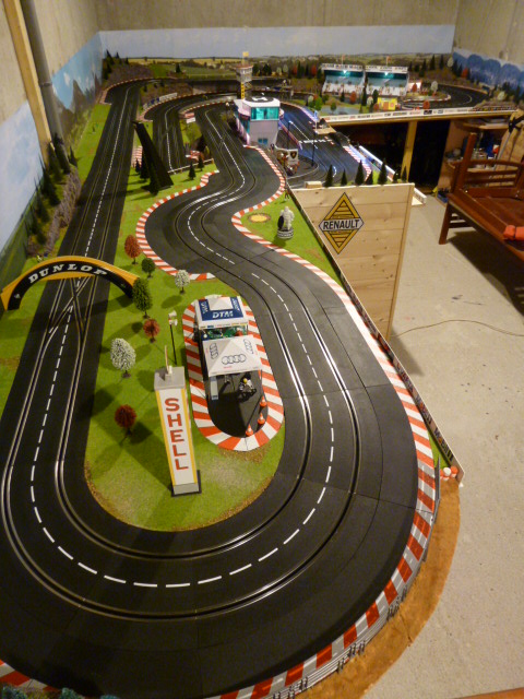

superbe ! tres belle réalisation quarky !
profite en bien pendant les fetes de noel !

lolo-1971- a écrit :superbe ! tres belle réalisation quarky !
Merci Lolo
Je pense que tu as reconnu certaines de tes réalisations (distributeurs et tonnelles)
Encore merci
Message modifié le jeudi 15 décembre 2011 à 15h18 par quarky74

Salut quarky74.
Ca fait une belle ligne droite en effet
et l'ensemble sur 2 niveaux rend super bien
Bravo il donne envie

STF a écrit :Salut quarky74.
Salut STF
Je suis vraiment content et ça beaucoup grace à toi et à GD.
Encore une fois merci pour tes interventions et tes commentaires.
Pour revenir au tracé, c'est vrai que les deux niveaux, ça rend super bien ; ça donne un effet de relief naturel

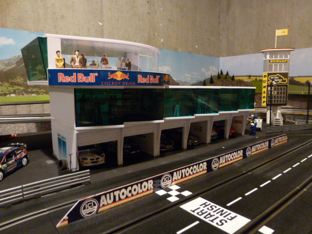

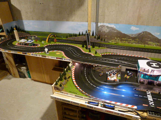

Date du message : jeudi 29 décembre 2011 à 16h33
Dernières photos de ma piste car le Père Noël est venu rajouter un étage à mes stands.
Il est vraiment gentil
La piste finie dans son intégralité
et en 3 parties
lolo-1971-
Genre : Masculin Masculin Inscription : 11/09/2011
Messages : 415
Piste : carrera
Nombres de voitures : 4 mois
Date du message : jeudi 29 décembre 2011 à 17h10
salut quarky magnifique les stands !
manque plus qu un ptit helico sur la piste de decollage !
non je rigole !
c est quand meme bien foutu ces stands carrera !

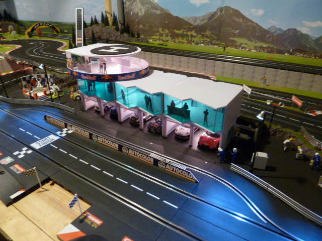

PAT28
Messages : 1.297
Nombres de voitures : ~170
Date du message : jeudi 29 décembre 2011 à 17h28
J'aime bien ton éclairage de batiments ,c'est un plus de finition.
Je viens de m'offrir les stands carrera,et il est vrai qu'il y a possibilité d'améliorer les finitions en décos
Ta tour schell et Dunlop sont de ta fabrication d'apres le site carrera4fun?
quarky74
Date du message : jeudi 29 décembre 2011 à 17h35
lolo-1971- a écrit :salut quarky magnifique les stands !
manque plus qu un ptit helico sur la piste de decollage !non je rigole !
Salut Lolo
L'hélico c'est prévu mais je pense accroché au plafond par un fil de nylon transparent, je pense que ça fera plus "vivant" et surtout comme c'est assez difficile d'en trouver en 1/32 , au moins en hauteur si c'est du 1/43 ça se verra moins
Message modifié le jeudi 29 décembre 2011 à 17h36 par quarky74
quarky74
Date du message : jeudi 29 décembre 2011 à 17h42
PAT28 a écrit :J'aime bien ton éclairage de batiments ,c'est un plus de finition.
Salut Pat
Oui l'éclairage apporte un vrai plus, j'achète des ampoules de 1.2 w en 12v au rayon automobile de grande surface en blister de 2 petites ampoules (compte 2.2 Euro le blister), 2 petites soudures et hop c'est parti
Quant aux tours Schell et Dunlop, c'est Bauer qui les commercialise. Tu peux les trouver entre autres chez Mondialtec
combiandco
Genre : Masculin Masculin Inscription : 18/01/2008
Messages : 1.100
Piste : slot it
Nombres de voitures : 2008
Date du message : jeudi 29 décembre 2011 à 17h47
belle piste
les stands ne cache pas trop la visibilité des virages derrière?
