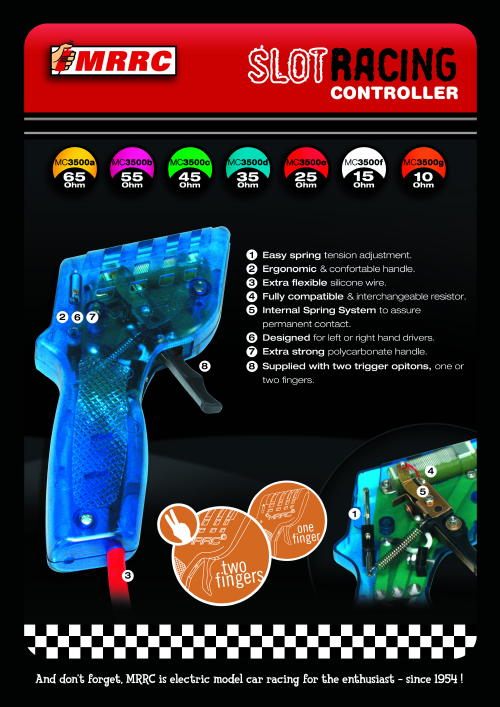

Il faudra les essayer , mais le prix est très attractif pour une 45 Ohms !!! ![]()

Elles sont de plus fournies avec deux gachettes, une main gauche et une main droite.....enfin de vraies poignées pour gauchers !!
(je dis ça mais je m'en fous, je suis droitier....)

Très bonne poignée qui est équivalente au niveau des contact a une parma HO avec en plus la dureté de ressort réglable et des butée de gachette. Top classe pour pas chère! Elle va faire fureur et parma va la modir!!!

j'en profite si vous me le permettez pour demander simplement la difference avec les poignés d'origine ca apporte quoi de plus .

Citation :j'en profite si vous me le permettez pour demander simplement la difference avec les poignés d'origine ca apporte quoi de plus .
Le jour et la nuit !
Tu peus jeter tes poignets d'origine (c'est une métaphore
Et si en plus tu te prend des poignées réglabes en ohms...
Le nombre de ohms correspond aux nombres d'étapes qu'il te faut pour atteindre la vitesse maximale de ta voiture. La vitesse de ta voiture ne peu pas changer mais ta poignée peu lui dire d'atteindre sa vitesse maximun plus ou moins rapidement. Une poignée 45 ohm donnera ainsi l'ordre au moteur d'atteindre son maximun en 45 étapes. Une 60 ohms en 60 étapes.
Cela peut être utile si ton circuit est plutôt rapide type GT ou nerveux type Rallye.
L'extrême est la poignée pour dragster. Gachette relaché = 0 vitesse; Gachette même légèrement enfoncé = vitesse maximun... car elles ne font qu' 1 ohm (1 étape)
Message modifié le jeudi 13 novembre 2008 à 23h07 par Attila
F5JFS
Date du message : jeudi 13 novembre 2008 à 23h03
Oui pas mal, il faudra essayer et comparer par rapport à une poignée PARMA ECO mais comme c'est au même prix que je touche une poignée PARMA HO Plus achetée aux U.S.A. ... ![]()
dreamsloter a écrit :Et bien Dreamsloter dans les poignées PARMA tu peux passer plus d'intensité ou courant ce qui nécessaire pour certains moteurs (principalement sur les autos au 1/24éme), Le fil résistif bobiné constituant la résistance interne de la poignée est de beaucoup plus gros diamètre, le contacteur frottant et en appui sur cette résistance a un bien meilleur contact (car plus de surface), les fils de la poignée sont de plus gros diamètre et d'origine avec ses 3 fils la poignée est équipée pour pouvoir apporter un frein électrique à la voiture circulant sur ta piste. En bref quand tu as goûté à ce genre de poignée c'est bien difficile à revenir à celles d'originej'en profite si vous me le permettez pour demander simplement la difference avec les poignés d'origine ça apporte quoi de plus .

Le 1er qui a une poignée MRRC dans les prochains jours et dans les mains , peut venir nous donner ses impressions par rapport aux Parma non éléctroniques ;)
PS : Vous avez vu ? On peut mettre 2 doigts !!!

j l'ai eu en mains ce jour a la bourse CR (pas sur une piste seulement en main) coté mécanique une vis de réglage permet de décaler le ressort et donc de rendre la gachette plus dure la prise en main est similaire a celle d'une PARMA le frotement du linguet et de la résistance est souple le cablage est assez long et de bon diametre
et le prix me direz vous (ATTENTION JE LE REECRIRAIS PAS 2 FOIS) 29.90 euro
prix commerce (mondialtec)

Bonjour, j'aimerai savoir ce que vaut cette poignée je pense en acheter une en 35 Ohms qu'en penser vous
en tout cas elle n'est pas chère

Tout très bien... par contre la section de la poignée est un peu plus grosse qu'une parma... donc vaut mieux ne pas avoir de trop petite main.... ![]()

Allez j'ai fait l'essais de cette poignée ce vendredi , j'ai opté pour une 65 ohms car elle me sers pour mes carrera Go et ancienne jouef .
L'axe est monté sur palier bronze , le réglage de dureté du ressort de rappel est trés simple , le fil est en silicone et surtout suffisament long pour poser directement la connectique , bref que du bonheur .
L'essais complet est sur le site du 1/43 eme de gentlemendrivers :
http://gentlemendrivers.xooit.fr/t147-Essais-poignee-MRRC.htm
