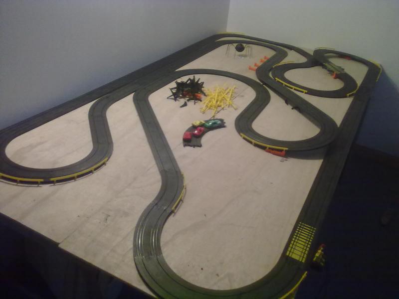

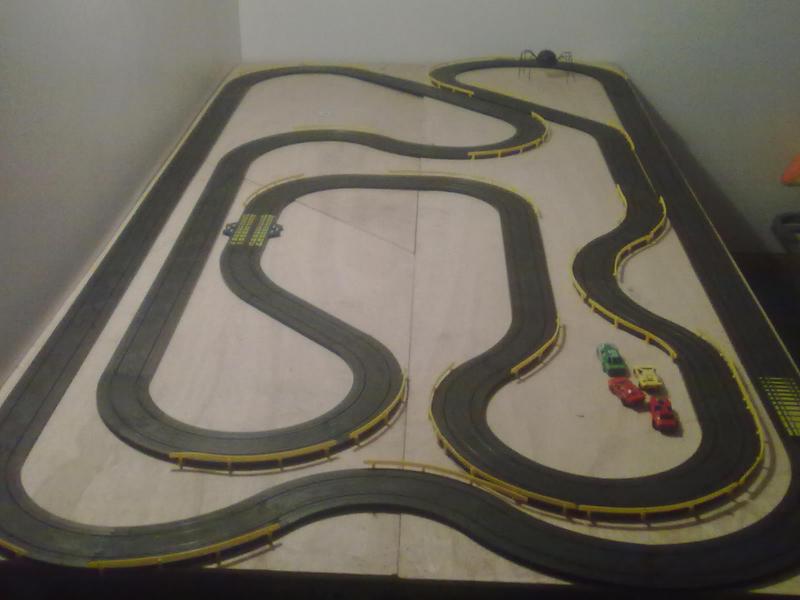

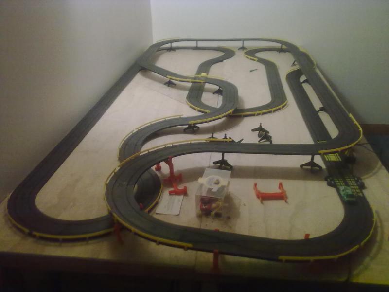

Bonjour a tous, voiolà 3 photos de ma piste tyco, la premiere circuit un peu aérien, la seconde laissant la part belle aux lignes droites et la dernière avec une partie stadium.
En attendant de nouveaux rails pour un 4 pistes.

tu devrais installer un transfo par voie avec un autre rail de depart...

Merci pour la réponse, oui ça recommence a rouler et je pense biensur mettre un 2eme transfo.
Juste pour eviter les folles accélerations de celui qui reste sur la piste quand l'autre quitte la piste.

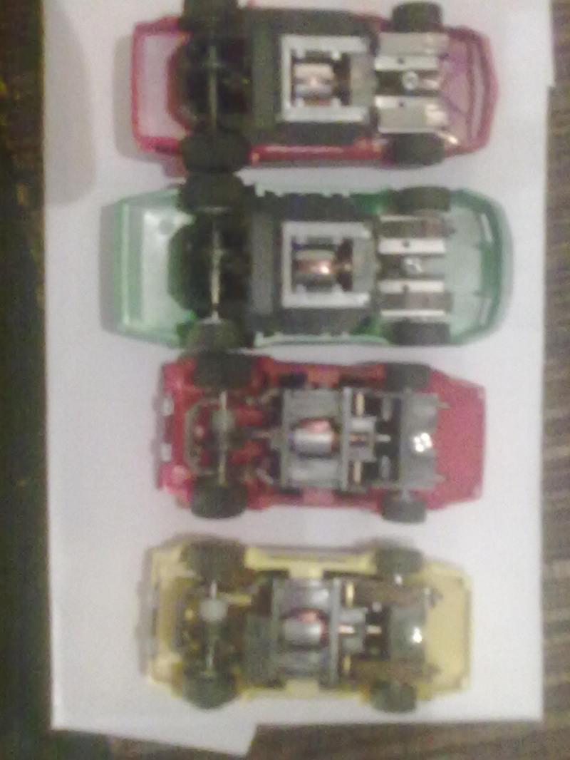

Pas de soucis, apres avoir rechuté il y a 2 ans avec un micro scalex 2 voies 21 metres et vendu depuis ( on connait tous ses defauts, manque de variété dans les coubes et impossibilité de 4 voies), je m'y remets toujours en ho dans le but de faire un vrai tracé 4 voies.
Je viens d'acheter 1 corvette et 2 porsche sur ebay uk pour 13€ car je n'ai qu'une voiture sur les 4 que je possede qui toune vraiment bien.
Ah oui ma piste a un encombrement de 250 cms sur 125 cms, soit un panneau standard de bois.

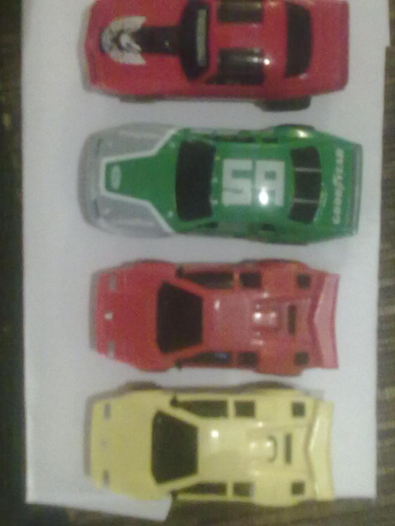

c'est quoi le probleme avec les voitures qui tournent pas bien ?
c'est quoi la voiture verte sur la photo ?

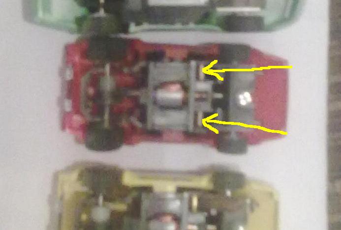

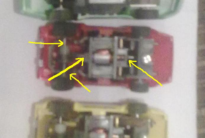

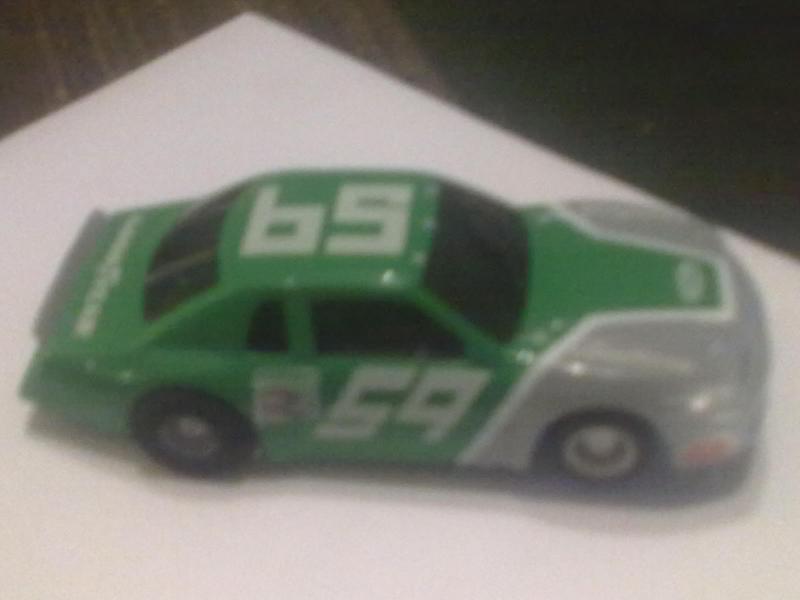

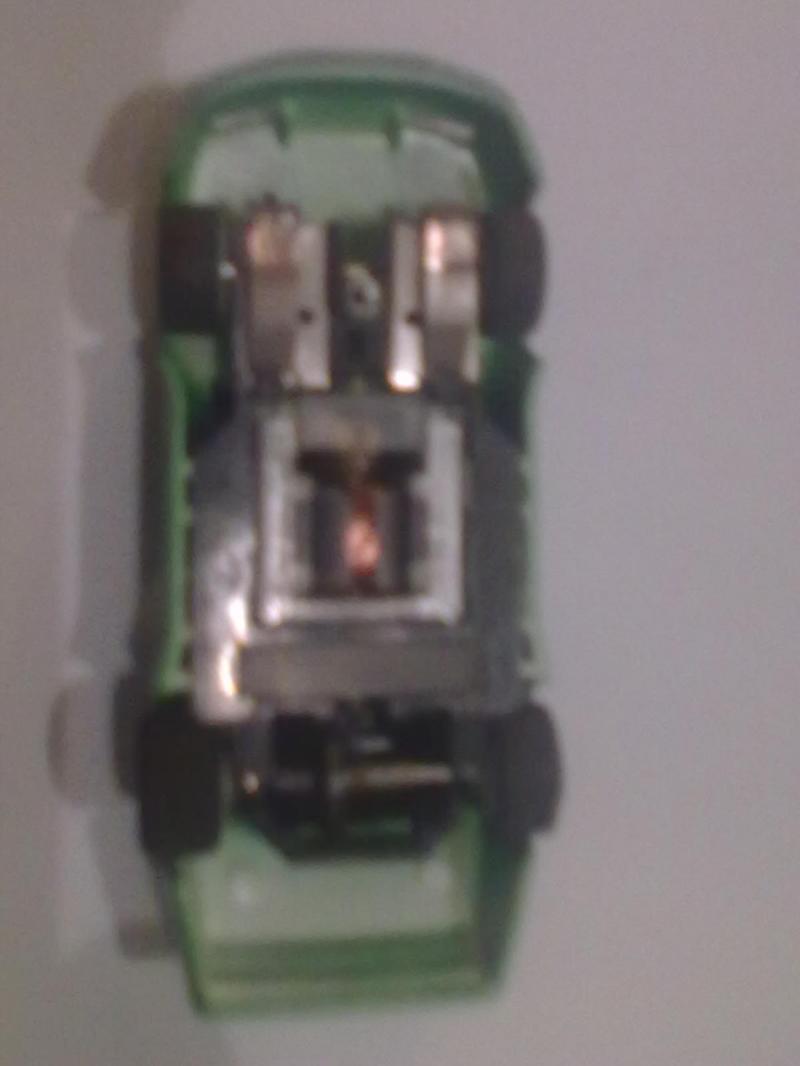

Il y a deux lamborghini une qui va trés bien et l'autre à laquelle il manque les 2 frotteurs et les deux ressorts.Les deux autres voitures dont la verte semblent être des chassis "wide" et seule la verte roule mais pas aussi vite que la lambo, la camaro s'allume (elle est eclairée) mais ne roule pas (charbons surement).
Je n'ai pas regardé les post sur les chassis mais il semble que les chassis courts vont plus vite tout en ayant de la glisse, je me trompe ou pas ?.

Les lamborghinis ont un chassis 440x2 (il leurs manque les aimants )
La Ford T'bird verte (hors echelle , trop grande) et la Firebird rouge ont un chassis HP7 ( c'est normal qu'il soit plus lent qu'un 440x )
Tu peux enlever le moteur qui tourne pas sur la firebird et l'essayer avec un transfo et 2 bouts de fil .

Pas mal, tes pistes !
tu vas en garder une seule, et faire un décor ?

Je pense me diriger plutot sur un 4 pistes car plus de fun, je peux déjà le faire mais j'aimerais un peu plus de rails pour plus de develloppé, pour la déco quand le traçé sera établi, je ferais un truc sympa à l'echelle biensur !!! J'ai déjà une petite experience en réseau ferroviaire ho mais je suis hyper motivé pour le circuit voiture.

Je me disais que les 440 allaient mieux que les hp7 merci pour la précision.
Il semble que les 440 dérapent un peu, ce qui laisse la place au pilotage.
Et quand est il des chassis 440x2 ?

Je voudrais juste remonter la 2eme lambo, il me manque les deux petits ressorts et deux frotteurs (les charbons et les ressorts de charbons je ne sais pas si je les ai ) sinon je peux filer des pieces voir les deux hp7.

440x c'est un terme generique pour cette famille de chassis Tyco (il y a plusieurs variantes)
Pour voir s'il ne manque rien sur le moteur de la lambo rouge , 2 fils alimentés par un transfo et toucher les 2 porte charbons .
Les HP7 gardes les , pas faciles à denicher et tu pourras les faire courrir contre des Aurora Magnatraction ou des Autoworld Xtraction , ce sera equivalent en performance .
Envoies moi ton adresse je t'envoie une paire de ressort de patins et 1 paire de patins .

Je demonte le circuit cet aprem pour faire un tracé moins large et avec une belle ligne droite.
Peut être des photos en fin de journée.
