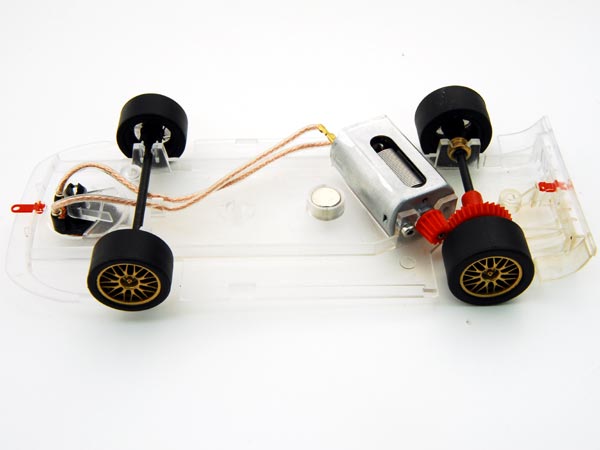

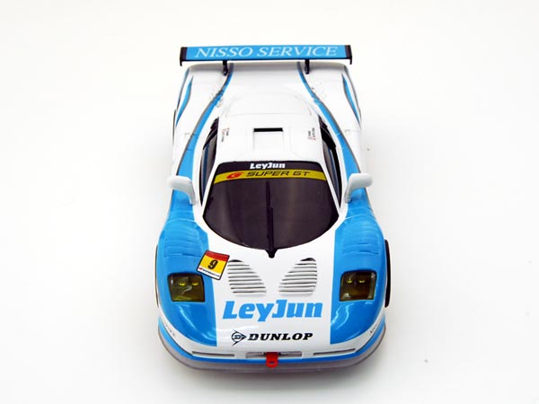

Pour ceux qui ne reçoivent pas les news Ninco, voiçi ce que la marque annonce très prochainement, tout une série de voiture "pour la course en sortie de boîte!"

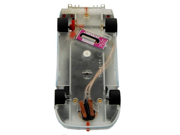

intérieur lexan d'origine, châssis lexan injecté transparent, nouveau moteur, nouveau guide ect......
La première annoncée est bien sûr la mosler.

Dommage que le concept soit pas allé jusqu'au bout et que la transmission soit pas en prorace par exemple...

D'après mes infos, Ninco annonce aussi bientôt des carrosseries "light" non peintes, donc à peindre , pour pratiquement toutes ses carrosseries.
Cela semble intéressant, mais avec un prix de vente de 30,00 Euros la carrosserie ( sans châssis, sans moteur ). Lorsque l'on sait que Slot It vendais sa carrosserie Auri R8 seule, à 15,00 Euros, je trouve que Ninco exagère un peu dans son tarif.

Certains chassis prorace évo sont déjà en vente : citroen C4 et lexus
ici par exemple
Quant aux carrosseries non peintres et intérieur en lexan elles sont à moins de 24 euros.
Ce qui va certainement être intéressant, ce sont les nouvelles transmissions allégées prorace evo en anglewinder. En plus je trouve que les couronnes sont belles !!!

Je trouve que le châssis transparent est un peu bizzare malgré tout.
Tout à fait d'accord !

Précision: les chassis Lexan sont un peu plus lourds (+2 grammes).
Si ça peut apparaitre comme un un désavantage de prime abord cela pourra sans doute se réveler comme un avantage car cela abaisse le centre de gravité. Surtout si l'on ajoute l'intérieur Lexan. A vérifier dans les essais.
