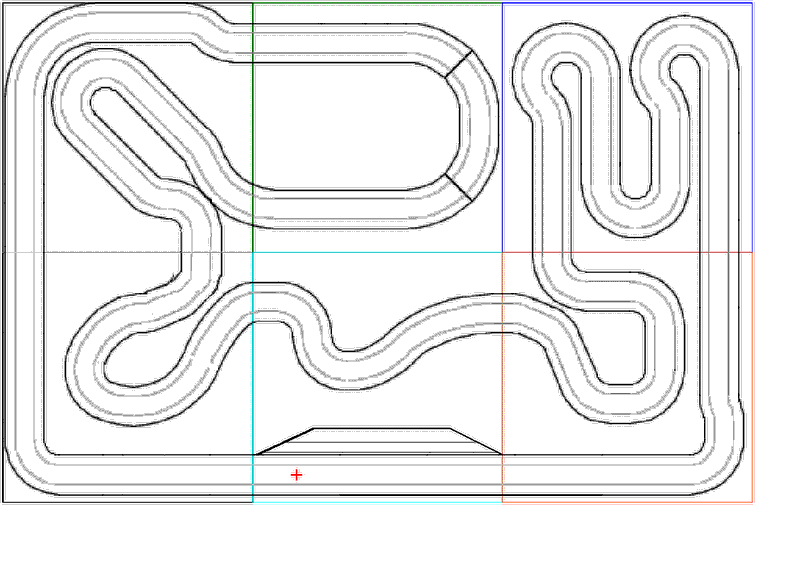

Le premier projet de tracé fait avec tracker 2000 pour avoir une "idée" de ce que cela pouvait donner...
Trop spaghetti il a été abandonné

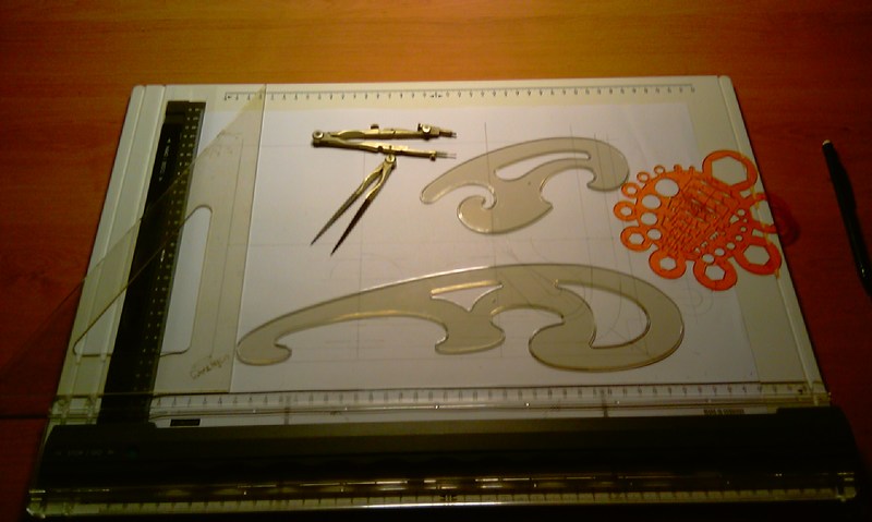

Après on a ressorti le vieux matériel

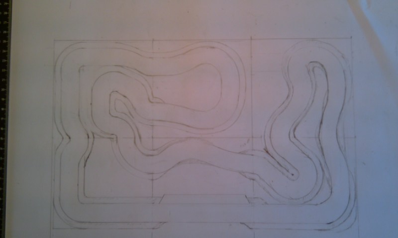

pour au final obtenir ceci :
Mais nous nous sommes aperçus que le fait d'avoir deux angles freinait beaucoup les voitures...

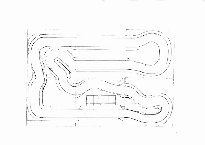

Nous en arrivons temporairement à ceci :
Tous conseils bienvenus !!

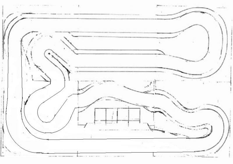

Voici ma participation
Une ligne droite avec une grande courbe pour passer vite
A toi de voir si sa te va, je pense que d'autre personne vont t'aider a avancer

Nous calculons actuellement le nouveau virage "au plus large" avec l'idée de Christophe-Zen...
