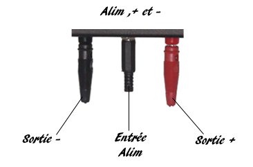

- Une prise jack.
- Deux prises bananes
1°) Souder un fils rouge au centre(+ sur schéma) et un fils noir sur le coté(- sur le schéma).

Attention ou il y a les fiches bananes se sont des sorties et non des entrées(voir photo). Elles vous permettent de faire des rodages dans du produit, congèle ou autre...
