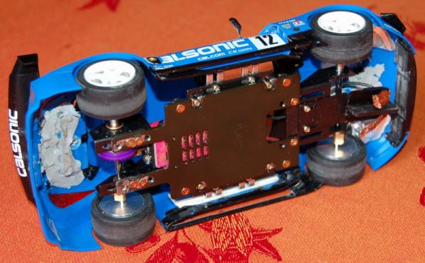

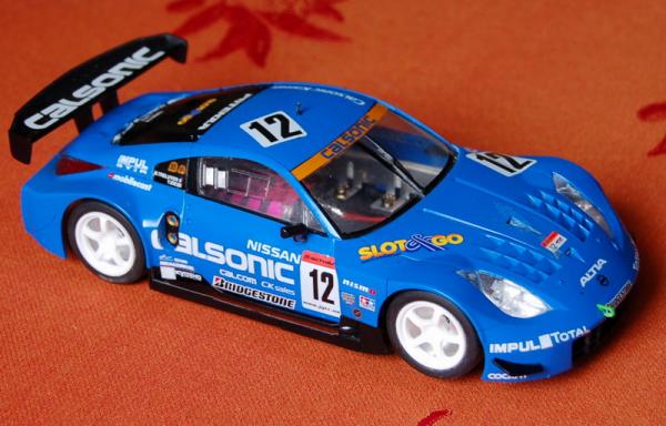

après avoir acheté la 350z ninco dimanche au chesnay j'ai craqué pour elle et j'ai donc décidé de la réaliser au 1/24 dont je possedais la maquette de chez tamiya sur une étagère
une visite chez slot-vallée et l'achat d'un chassis plafit de chez MRRC et le tour est joué

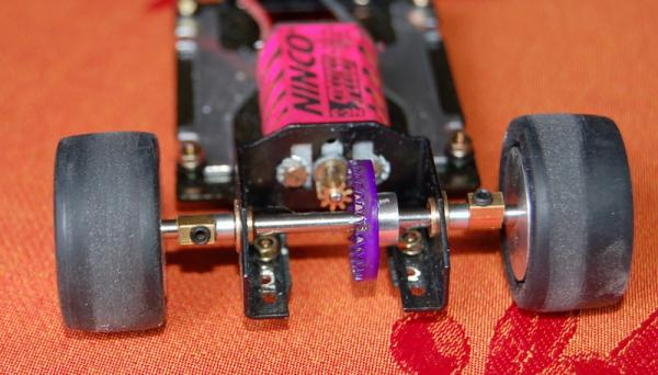

le moteur est un nc 5 ninco car il possede les trous de fixation mais il est possible d'adapter un support moteur d'adaptation type ninco ou sot-it(moteur clipssable)
afin de center les axes j'ai decoupé des domino electrique quifont 3mm et voila le travail

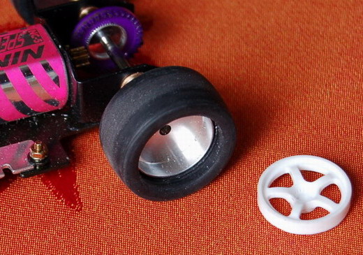

pour les jantes j'ai découpé les jantes de la maquette afin de les insérer au jantes afin de donner du réalisme a la bete
les pneux sont ceux de la maquette et leur tenue est correct(après traitement wd40)

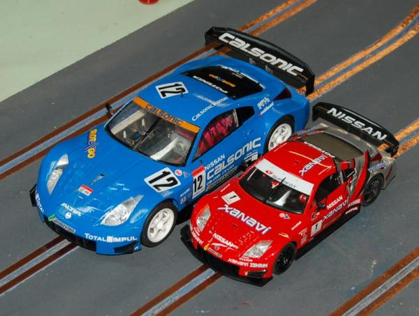

on voit bien la difference

Félicitations bartwasa, réalisation sympa et certainement assez plaisante à piloter !
