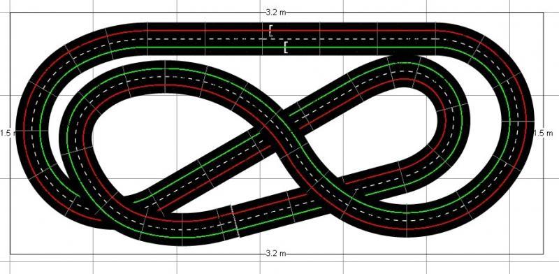

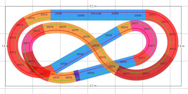

Détenteur depuis quelques années d'un petit circuit ( 10,5 m ) Ninco ,je suis tenté par les rails Carrera qui paraissent plus agréables.
De plus ma voie 1 est légèrement plus rapide que ma voie 2.
mon plateau actuel ne fait que 3,2m sur 1,40m.Il pourrait être allongé au maximum de 15 cm .Vous parait-il possible d'y caser un circuit Carrera proche des 10m qui soit intéressant ?
Merci de votre aide

Alors, ce n'est pas parce-que les voies sont de même longueurs que la difficulté des pistes est identique.
Si tu veux que la difficulté soit identique en fonction des pistes, il faut que tu ais le même nombre de virage à droite et à gauche de ton pont (effet miroir), mais alors bonjour la monotonie.
En analogique ce n'est pas très gênant car quand tu fais une course tu cours sur les 2 voies. En digital, 2 à 3 /10 ce n'est pas très gênant car il y aura toujours un endroit où il sera possible de doubler?

merci de vos réponses.

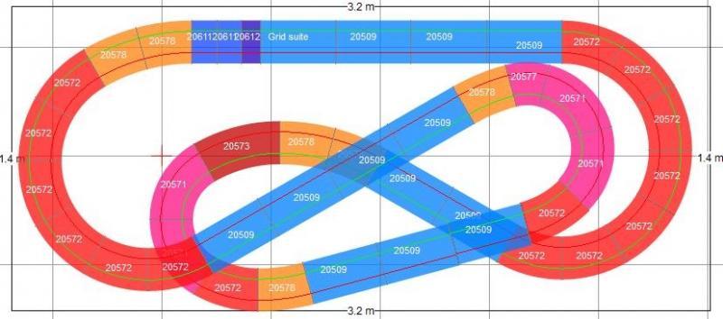

Jonathan me propose un tracé très détaillé.12m sur un petit plateau, c'est un exploit mais c'est vrai que cela suppose beaucoup de hauteurs.
A priori je me contenterai de 10 m avec moins de hauteurs.

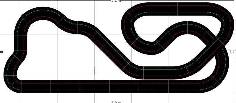

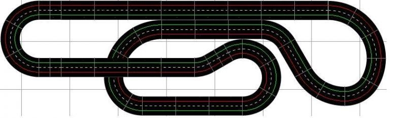

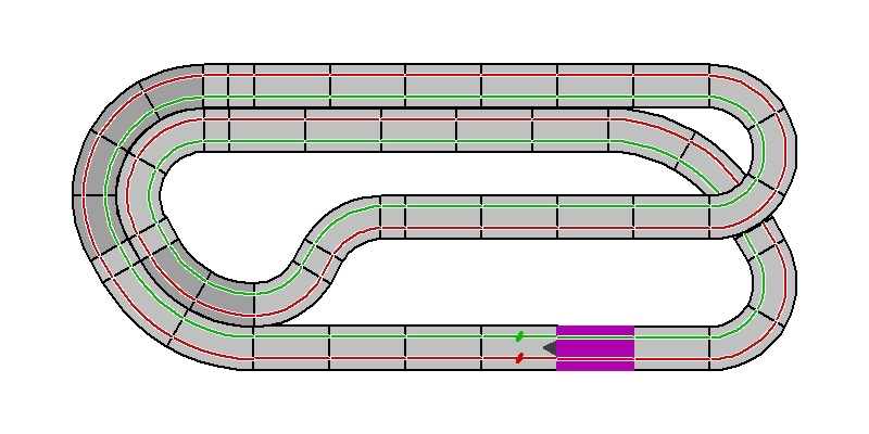

J'ai trouvé ces 2 tracés sur le forum:
J'ai du mal à voir quels rails sont nécessaires et si ça passe.
pour le deuxième ,j'ai peur que ce tracé soit trop monotone.
Enfin question subsidiaire, me conseilleriez - vous le passage en Carrera au vu de mon plateau et de mon circuit actuel.

Même si je voulais initialement éviter trop de dénivelés, je reconnais que vos traces sont séduisants.
Tout cela mérite réflexion

Pour les bordures, je vais reprendre mon dessin et les ajouter comme ça tu verras directement l'encombrement.

J'ai décidé de me lancer dans le projet Carrera version Jonathan et pépé plus.

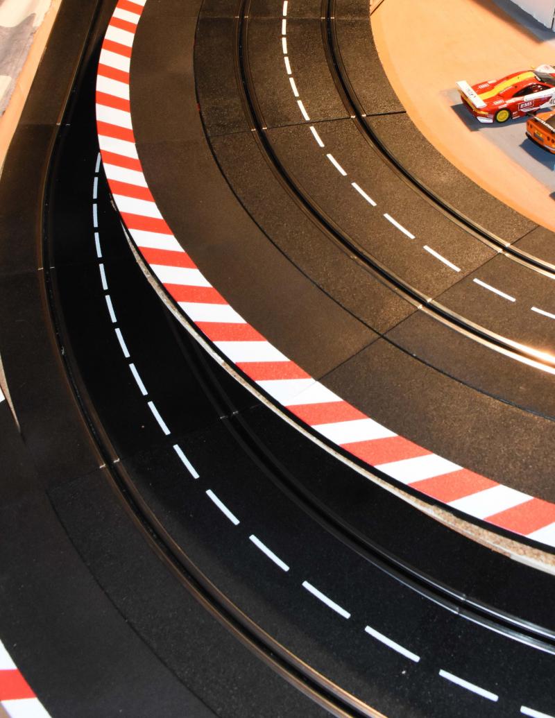

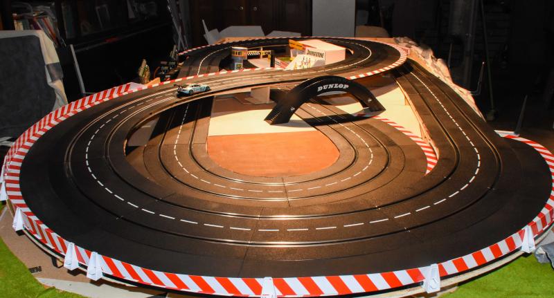

J'ai donc réalisé le circuit sur la base du plan proposé par Jonathan et pepe plus.Le circuit est roulant et agréable et nécessite un vrai pilotage.
Seuls petits bémols : Le circuit se referme parfaitement sur le papier, mais peut-être à cause des niveaux il y a toujours deux ou trois attaches de fixation rouge des rails qui ne sont pas totalement enclenchées.Ce n'est pas gênant. C'est juste pour l'esthétique .
De plus avec les bordures installées la vision est aveugle sur le début de la ligne droite.
J'hésite à enlever les bordures à cet endroit,méme si il ne semble pas y avoir de déslotages à cet endroit
Je joins les photos ( pas encore de vrai "déco" pour l'instant.
Merci encore à tous ceux qui ont répondu à mon appel
