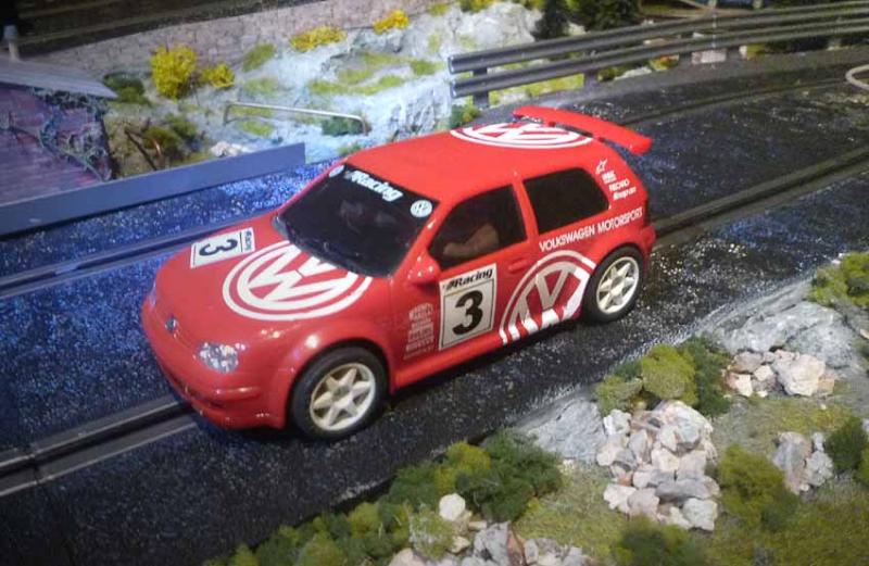

logan03 a écrit :will666 a écrit : Pareil les gars, les ninco, je leur trouve deux défaux......jamais d'éclairage et un bruit du diable
le pire dans mon paddock sont les golf 4.......![]()
J'ai bien essayé du travail en profondeur sur mes megane, qui ma foie, sont relativement silencieuses toutes comparaisons faite.
mes supre et 350 z, là, j'ai carrément abandonné.
c'est pourquoi je suis fan des slot it, outre les perf, c'est d un silencecomm eje les aime![]()
La seule qui m'a agréablement surpris, c'est la lambo, mais en pro race!!!!si tu te débarasses d'une Golf fait moi signe: je cours apres une
pardon pour l intrusion dans ce post.........suite a mon message et a la reponse de logan03, j'arrive pas à t'envoyer un mp ![]()
si c'est celle la que tu veux,photo si dessous, envoie moi un mp ou un mail si ca t'interresse....on discutera des modalité en mp
