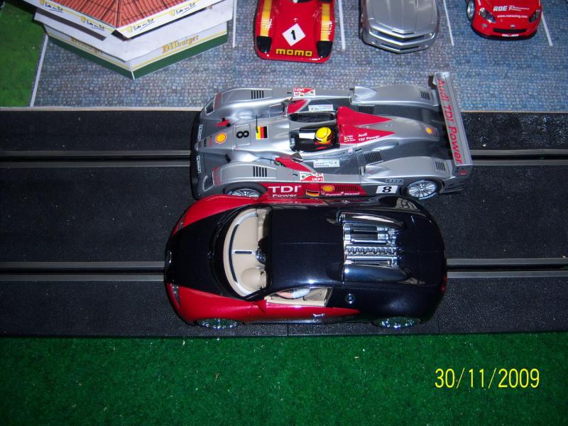

Plutot qu'un long discours, v'là quelques photos.

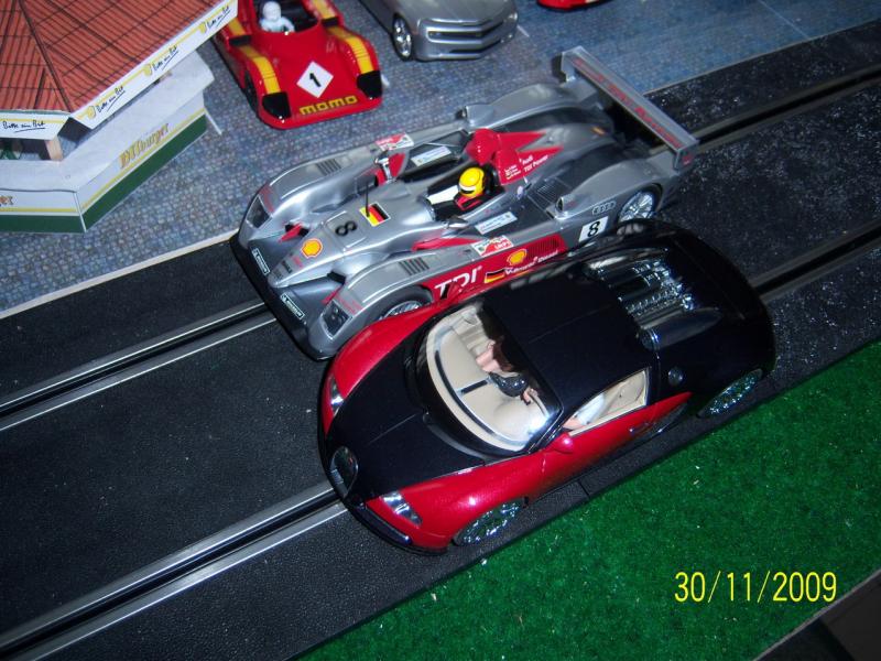

Il va sans dire que je n'ai pas triché, je n'ai fait qu'arrêter la voiture au bon endroit pour faire la photo :
Et oui, en ligne droite, l'espace entre deux voitures est pas énorme.

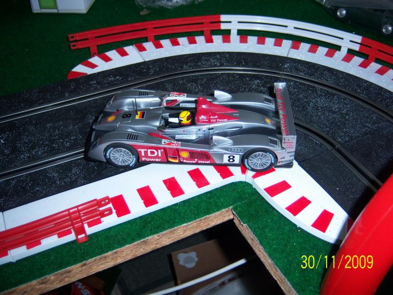

Et ca ne va qu'avec les bordures qui vont bien, et ce, à peut près partout :

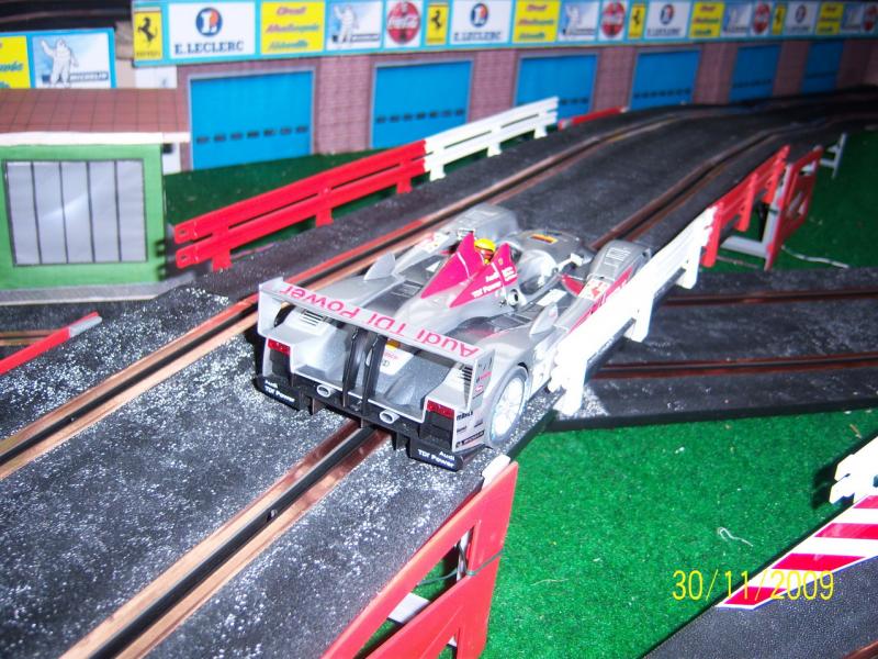

Besoin d'une explication au passage du pont ? Ça passe, mais c'est seize (treize et trois).

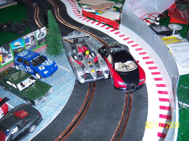

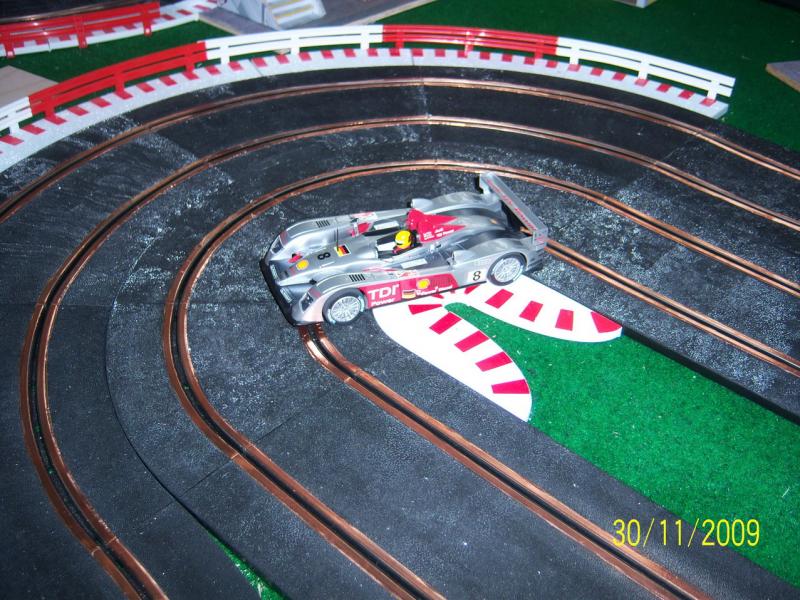

Et pour doubler dans un virage classique (un R2 pour la photo...)
Celle-là, c'est pour dire qu'en effet il faut des bordures, mais surtout pour rappeler que sortie de boite, ma Carrera ne passait pas ce virage, son "rayon de braquage" était bridé par construction, raccourcir et rétrécir en largeur ne suffisait pas.
Alors, oui, le 1/24, ca passe sur du Ninco. Mais pas vite, et avec pas mal de boulot...

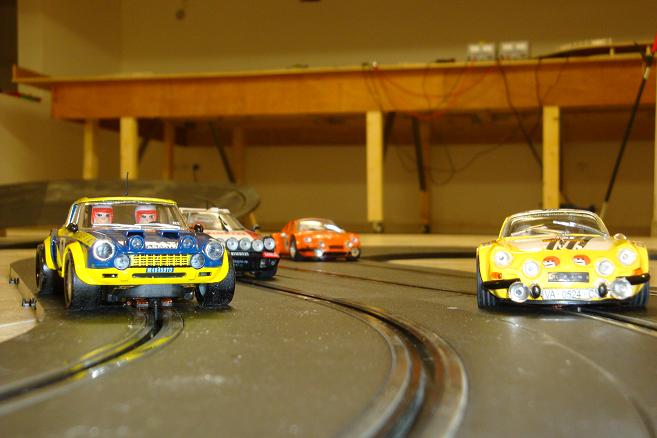

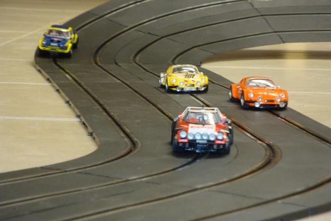

On peut toujours se faire plaisir en faisant rouler une 1/24 sur du Ninco , mais ce n'est vraiment pas fait pour cela , c'est un peu comme faire rouler du 1/32 sur du Jouef
Le vrai 1/24 doit avoir 100 mm d'entr'axe et encore c'était la norme au début du slot ou les vraies voitures faisaient entre 1,6 m et 1,8 m de large , alors qu'actuellement on est plutot entre 1,8 et 2,15
Une voiture de rallye actuelle est plus large qu'un proto du Mans des années 70
Déjà du Carrera , c'est juste , il faut des bordures , car du 1/24 sur du Carrera avec des barrières cela frotte de partout
le vrai 1/24 plastique je n'en connais qu'un ,( mais il doit bien y en avoir d'autres) c'est le Policar entr'axe 100 mm largeur 218 mm soit 20 mm de plus que le Carrera
Voiçi ce que cela donne sur mon circuit avec des 1/24

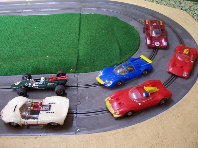

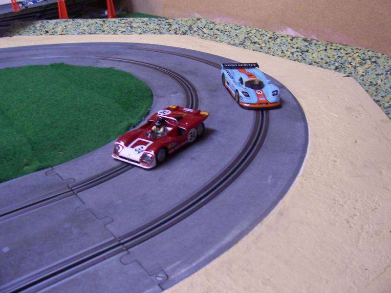

salut Bruno , juste pour dire que sur du jouef , certaines 1/32 passent sans probleme, j'ai testé:
à bientot ,guy34.

A voir les rails conducteurs, il s'agit de rails Jouef de deuxième génération, nettement plus larges que ceux de la première.
Ça explique tout...
