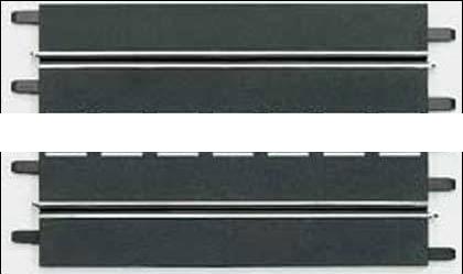

Aucun rail d'adaptation Ninco/Carrera n'existe à l'heure actuelle sur le marché...
Il faut se le fabriquer...
En bois comme le suggère Bart ou en bricolant des rails plastic comme certains le(ont déjà fait :

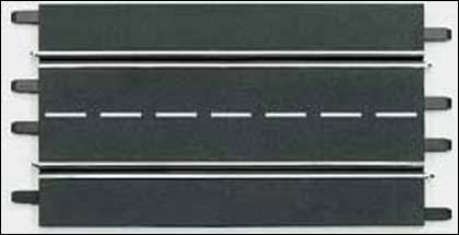

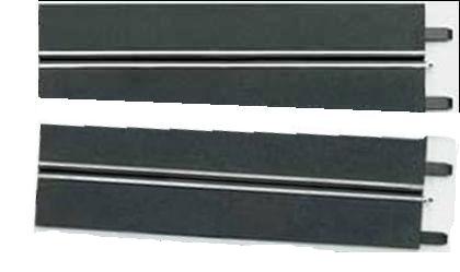

La méthode en 2 mots :
- prendre 2 demi rails, un Ninco, un Carrera
- couper le rail Carrera dans sa longueur
- couper les ergots de connection le rail Carrera (mêm chose sur le rail Ninco)
- biaiser les parties intérieures du rail carrera pour obtenir l'écartement à l'autre bout du rail Ninco
- coller les deux parties de rails Carrera entre eux
- coller les 2 demis-rails (Carrera et Ninco) entre eux.
- souder les connexions pour une meilleur conduction électrique.

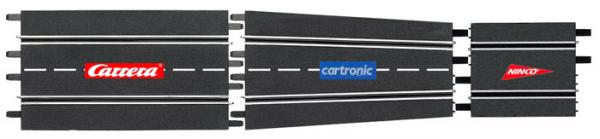

En allant sur ce site on trouve des connections CARRERA NINCO suffit de leur demander par mail.

C'est plus simple et moins compliqué mais peut être un peu plus onéreux.
Au moins une bonne solution pour ceux qui ont du carrera et du Ninco

cartronic a fait des pistes ??? et ça se trouve ou cette chose ?

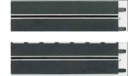

pas mal sauf qu'il faudrait peut être connaitre la fin de la transformation car la on se retrouve avec deux rails qui ne sont plus droits a leur extrémité et avec des picots qui ne sont plus en face des trous...
alors si Steph pouvait developper jusqu'au bout ce serait sympa

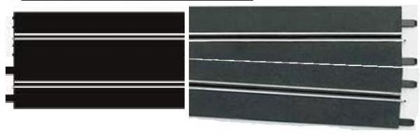

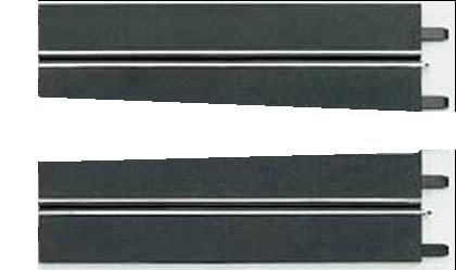

Pour répondre à Jenna... et comme rien ne vaut un schema...
Tu as donc d'un côté, un rail Ninco auquel tu as coupé les picots de raccordement (à gauche sur le dessin).
De l'autre, un rail Carrera rétréci d'un côté (à l'écartement des slots Ninco) auquel tu as coupé les picots de raccordements (à droite sur le dessin).
Reste à souder les slots entre eux et à coller les rails entre eux...
Le rebouchage peut se faire au mastic noir...
C'est clair jusqu'au bout ???
