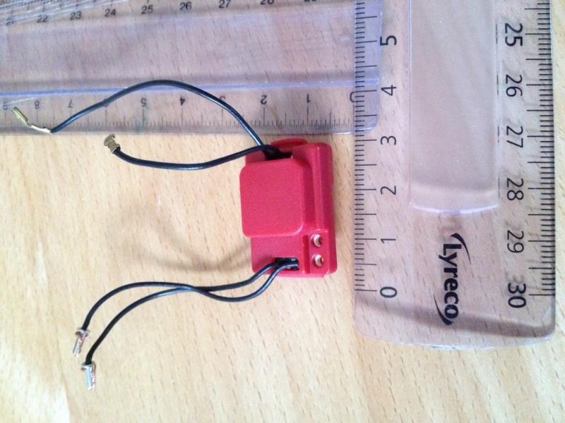

Voici une photo d'une puce Ninco pour te donner une idée :

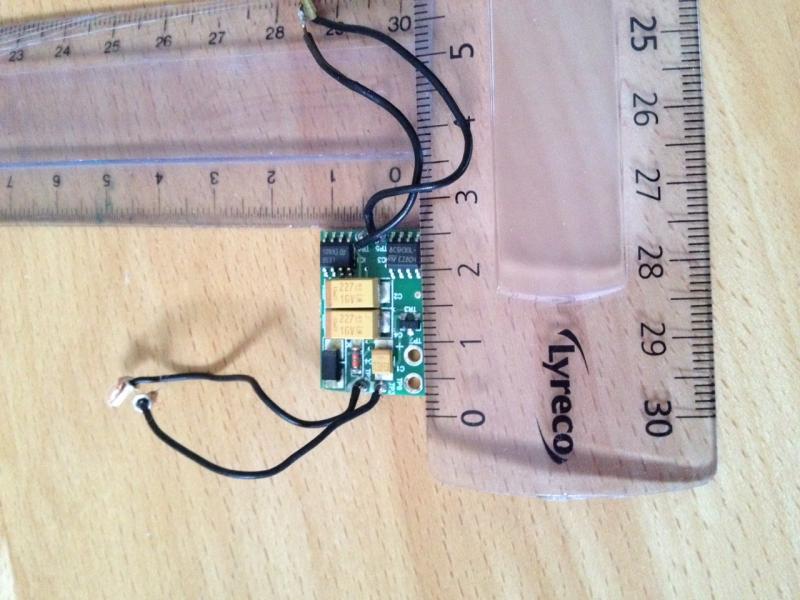

Si tu enlèves la coque rouge, tu peux gagner un peu de place :
L'installation dans une voiture NINCO est sans aucun souci et très facile. Un système de cosses qui se clipsent et ça marche nickel.
