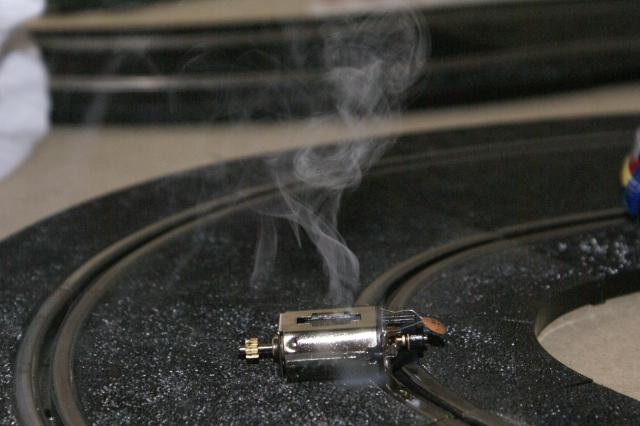

bon alors j'explique :
les moteurs slot-it orange ont de serieux problemes avec les charbons (et ceci depuis la mc laren slot-it). d'ailleurs mon revendeur n'a meme pas été etonné vu que je ne suis pas le seul en ce moment .
en effet ils se consument et encrassent le collecteur et laissent un depot dessus, chauffent avec la tenssion qui passe d'ou la fumée !
voici un exemple (pour harley qui n'a jamais vu un moteur fumé )
il se passe ici le meme probleme (les charbons qui s'encrassent)
de plus roder un moteur n'est pas une obligation personne ne t'oblige a le faire ! meme pas ton revendeur de machine a laver
mais lors du slot-day a privas un gars du club de puyloubier (denis pour ne pas le citer qui roule avec l'equipe B.S.R ) m'a demontré l'utilité du rodage ,entre un moteur neuf et un rodé :lorsque tu fais tourner au doigt le pignon un moteur neuf tourne tres peu une fois l'impulssion donnée,alors qu'avec un rodé il continue un peu plus,tous cela pour le liberer un peu de la "magnatraction" des aimants interne ,cela le rend beaucoup plus souple et cela conditionne aussi le contact des charbons ...
sur ce... a chacun sa certitude personellement j'ai la mienne (5/7/12/15 v)

Date du message : jeudi 31 juillet 2008 à 16h44
J'ai eu cette mésaventure avec un moteur Slot-it! La transmission tirait un peu (elle forçait, quoi) et à 12V, le moteur s'est mis à fumer!! ..pas de dégats, mais maintenant, je rode les moteurs sans la transmission et ensuite je rode avec la couronne, mais pas plus de 9V.
Un pote a cramé un moteur comme ça, fumée, puis plus rien, HS!!

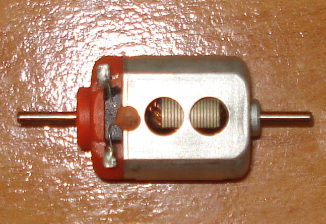

Si je ne is pas de conneries ton moteur sue la photo ne serait pas un SCX

g2n
Date du message : vendredi 1 août 2008 à 13h32
alors je confirme:
effectivement le moteur en photo n'est pas un slot-it
c'est un SCX ( c'etait juste pour montrer qu'un moteur pouvait fumer )
et la l'affirmation de porche385 : " depuis quant il mettent un anti parazite "
et bein je vais te repondre : je sais pas, mais dans celui de l'alpha IL Y EN A UN (!)
mais je peux pas te le montrer il a cramé
a bein si je peut !
voila....
Message modifié le vendredi 1 août 2008 à 13h40 par g2n

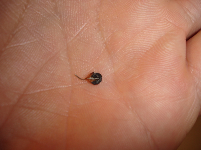

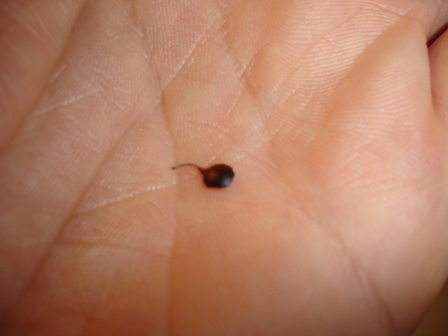

g2n
Date du message : vendredi 1 août 2008 à 19h17
voila la depouille de truc....enfin ce qu'il en reste aprés amputation
coté recto :
et coté verso :
Message modifié le vendredi 1 août 2008 à 19h18 par g2n
porche385
Date du message : vendredi 1 août 2008 à 22h01
Mmmmm effectivement une première chez slot-it
Question roule tu en analogique ou en digital si digital respecte tu les 14.7 volt en sortie transfo si analogique en quelle voltage le moteur à cramé ?
autres questions les soudures on-t-elle l'air bien ou sont elle froide c'est important car si ce sont des soudures froide (mauvaise donc cours-jus possible) d'autres voitures ne vont pas tarder à avoir ce problème (problème sur la chaine de montage) peut-être les charbons on-il mal été monté ou la voiture est tombée déplacant ainsi une pièce du moulin tout ceci et très bizarre et très étonnant de la part de slot-it
à surveiller
A + Yvan

* pour porche385 : je roule en analogique en 16 v en general (a part pour les ninco classic etc...)
le moteur a cramé en 5v et les soudures avait l'air d'etre brillante....
