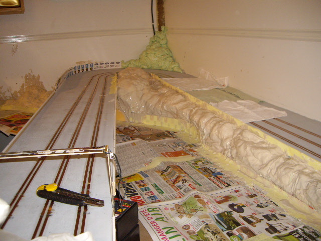

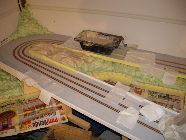

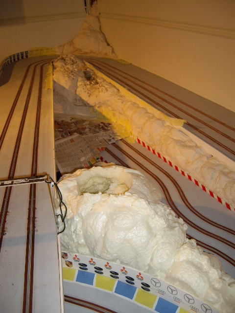

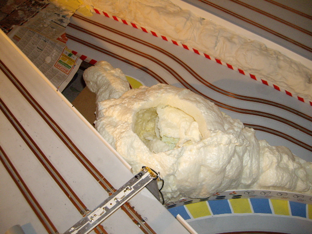

salut les potos et ben voila ..trop attiré pour rouler et régler les voitures (courses et autre .....) j'en avais oublier le decor et avec toutes les belles oeuvres que nous avons sur ce forum ..ben ....je me remet au taf mais la je veux finir pour enfin tout recommencer car ...je pense que c'est la triste finalité
cela reste un autre discours
bon treve de plaisanterie je vous poste quelques tofs et vala .........bye bye !!!!
un peu de PF3......c'est moins rapide a sécher
et oui aprés un ptit séjour sur l'ile de la réunion je me suis taper un ptit délire essayer de refaire un " volcan " ...on verra bien
ben voila il y en aurait trop ,tous ca recouvert de PF3 ET DE COMPRESSE et je vous tien au courant ...aller a l'apéro
