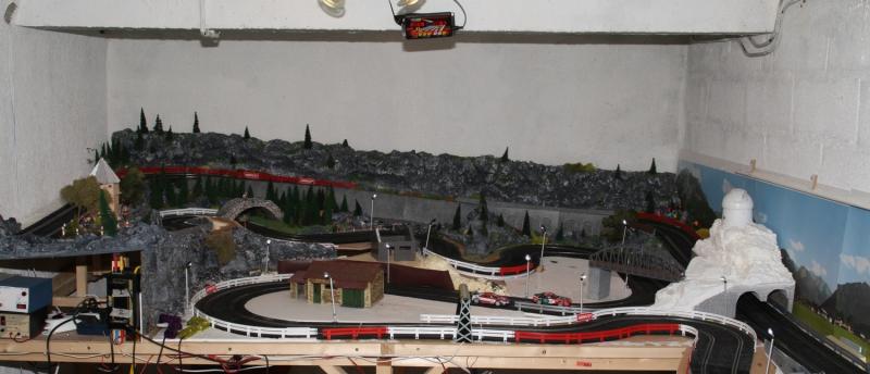

Est-que vous auriez une idée pour nettoyer les rails d'une piste Ninco,
soit trop loin, ou dans un tunnel, donc inaccessible.
Existe-t-il comme pour les petits trains, une motrice auto nettoyante (?)
Merci pour vos réponses!
Pascal.

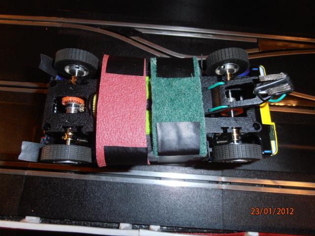

et en montant un guide sur une tige en métal ? Tu pourrais monter du papier abrasif sur la tige et en la lestant bien ça devrait fonctionner. Il est vraiment long ton tunnel ?

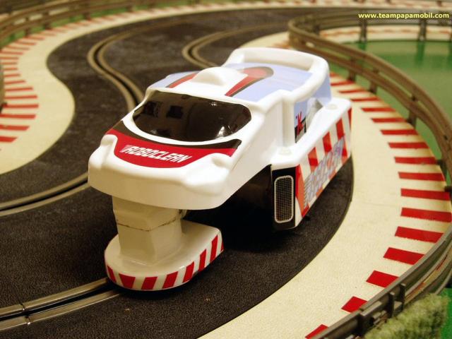

Il y a eu le ROBOTCLEAN , une vraie usine à gaz....devenu introuvable
Et puis il y a des gars qui bricole des trucs comme ça sur une base de camion Avantslot:
Tu peux t'en inspirer en fabricant une petite remorque lestée avec un bout de scotch brite qui frotte le rail.....

Il est superbe ton ROBOCLEAN VilBrekin, peut-être pas
pour un chrono.

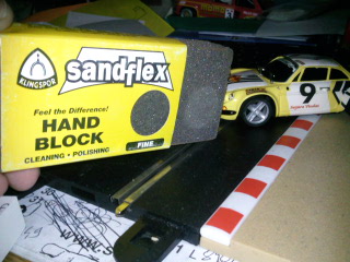

En frottant avec un abrasif, c'est la couche protectrice de Nickel (ou d'etain), je ne sais plus qui est partie.
L'acier du rail, directement au contact de l'air, aura toujours tendance à rerouiller.
Nous pour le nettoyage, degraissage, on utilise de l'essence F ou C, ça sent moins que l'alcool a bruler.
S'il faut gratter, le meilleur compromis, c'est peut etre le paille de fer fine.
A défaut, le scotch bright d'une éponge est pas mal non plus. Ca prend les impuretés, mais n'est pas trop agressif avec le rail.

Ce qui fait que pour nettoyer des rails inaccessibles, il faut se fabriquer un petit engin, à partir d'une épave, doté d'un chiffon imbibé et le faire rouler. Plusieurs passages, rendront les rails à leur état d'origine.
