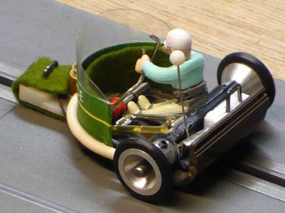

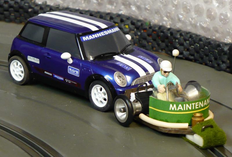

DrAdonf ditCitation :il faut se fabriquer un petit engin, à partir d'une épave, doté d'un chiffon imbibé
je voulais quelque chose qui existe déjà, donc je le fabriquerais.

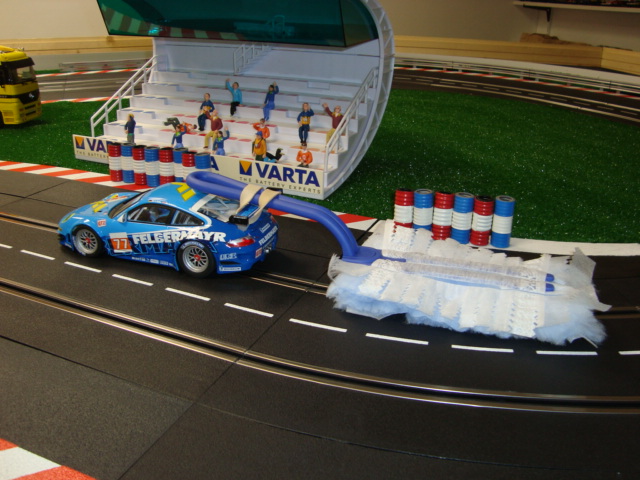

Pat78 ditCitation :J'avais fais ça pour rire une fois.
ça marche
et merci pour les photos, super le véhicule de maintenance.

DrAdonf a écrit :Ce qui fait que pour nettoyer des rails inaccessibles, il faut se fabriquer un petit engin, à partir d'une épave, doté d'un chiffon imbibé et le faire rouler.

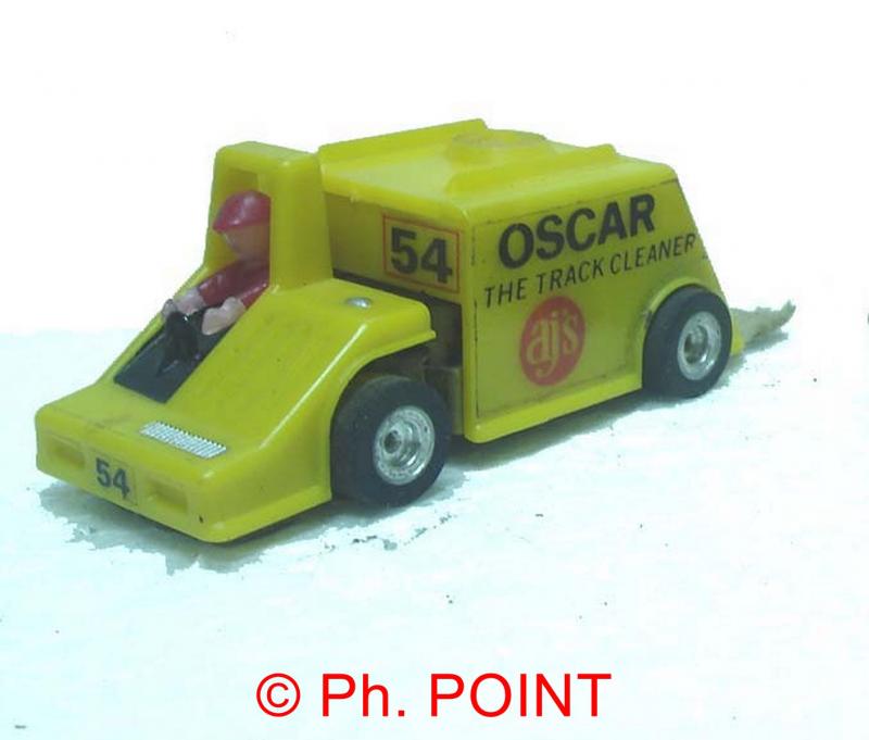

Bon, je ne vais pas citer tout le monde, encore un engin mais pour le HO cette fois. Une petite gomme à l'avant, un réservoir relié à un feutre qui traine derrière pour nettoyer et ramasser les poussières...
pascal GRIBOUILLE
Messages : 760
Nombres de voitures : 3 ans
Date du message : samedi 2 juin 2012 à 14h21
Citation :Une petite gomme à l'avant, un réservoir relié à un feutre qui traine derrière pour nettoyer et ramasser les poussières...
Il est parfait celui là.
on peut le trouver
le modifier pour Ninco
mais il ne fait pas le café.
Bien trouvé pépé plus
