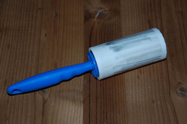

David de chez adslot, utilise un stylo WD 40, et c'est génial pour les tresses,
pour les pneus, petit truc découvert chez Fastlane, le rouleau nettoyeur pour vetements, super efficace!
