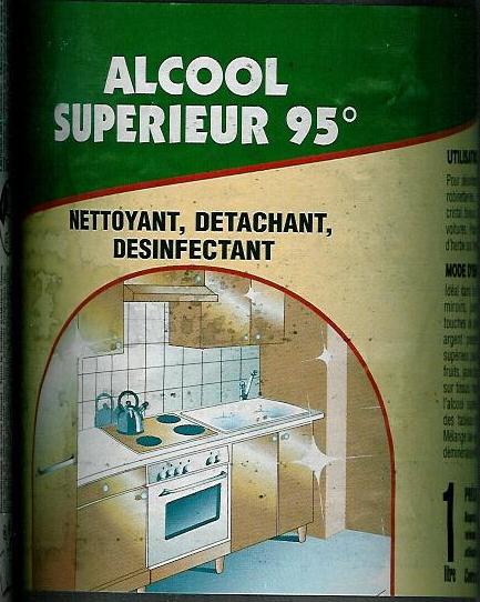

bonsoir attention a l'essence f pour nettoyer les pistes carrera ça blanchit le plastique a la longue. comme produit miracle tu peux utiliser ça
plusieurs avantages:ça n'attaque pas le plastique ni la peinture des bordures et ça seche par evaporation,pas besoin d'essuyer. ta piste retrouve un tres bon grip.je l'utilise depuis 3ans sans aucun probleme tu trouve ça au supermarché a+ phil [centrer][img]http://www1.i-services.net/images/membres/forum/2008-12/img_1229379214_406.jpg[/img][/centrer] Auteur Message tetram Jeune Padawan sloteur Genre : Masculin Masculin Inscription : 21/09/2007 Messages : 31

Merci Phil Denis Auteur Message Alan_Green Jeune Padawan sloteur
