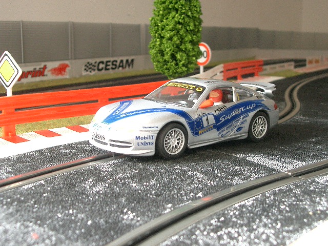

par exemple, les Porsche de cette livrée sont en nc2.....
