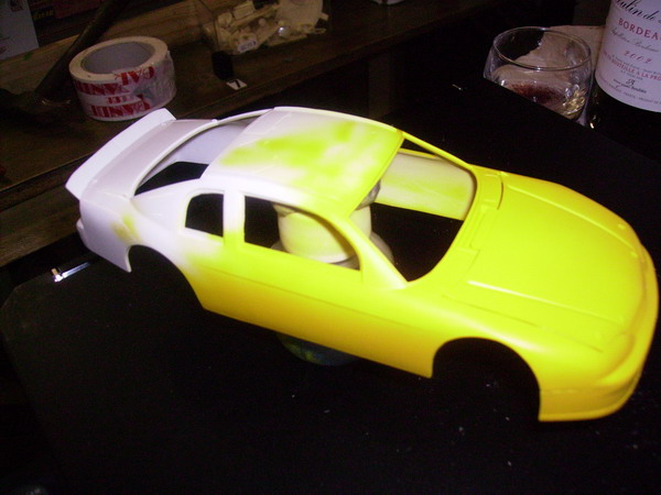

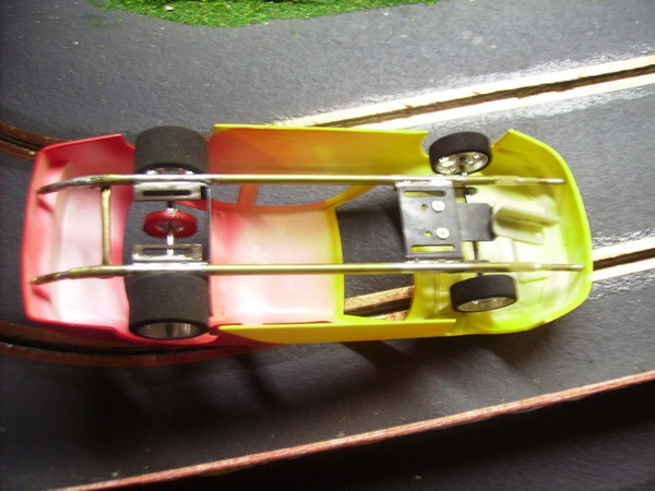

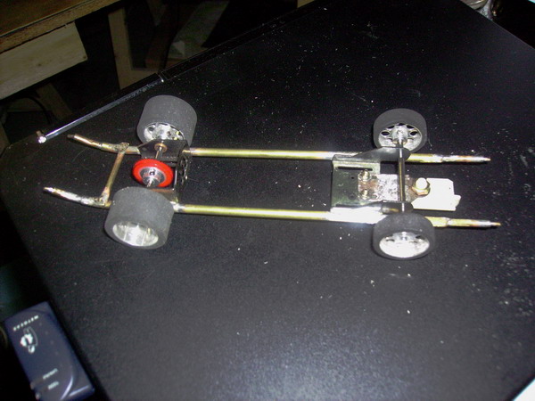

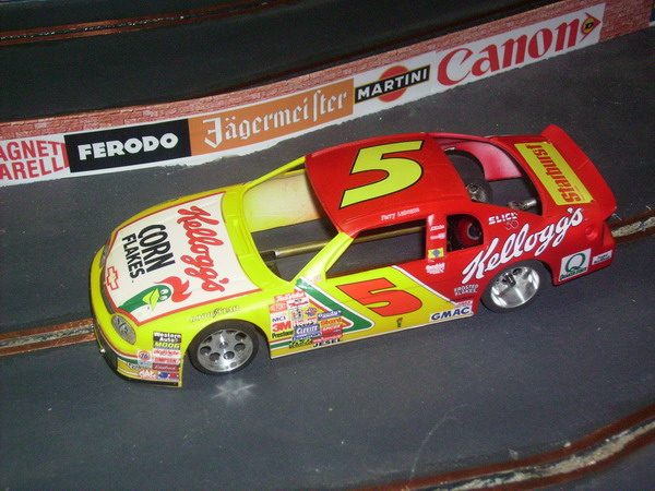

pour faire simple tu prends une maquette tu l'ouvre et là le probleme commence
fabriquer un chassis,le marier a la voiture faire une déco qui tue,motoriser (king 40000trs)
reste plus qu'a faire l'habitacle le monter et roule ma poule
reste a faire le vernis

j'ai la meme au 1/32 maintenant que je suis en ninco va falloir que je m'en fasse une au 1/24 comme ca :D

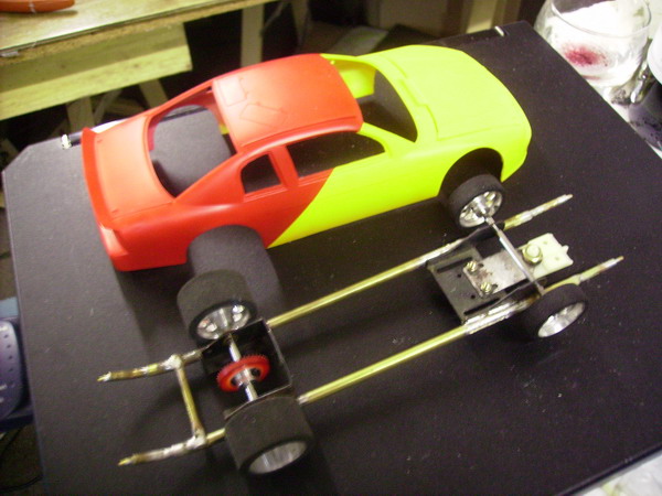

super boulot bart, en plus chassis tubulaire "comme les vrais"

Merci de nous faire partager ta construction bart, c'est bein cool, chapeau le chassis, tu soudes à l'étain avec un fer ? combien de W ?

pour le chassis je préetame avec un décapant (castolin) puis je chauffe a peine avec un petit chalumeau (a briquet) et la soudure a l'étain file dans tous les recoins
c'est costeau et ça brille

defray
Date du message : jeudi 11 octobre 2007 à 21h15
bartwasa a écrit :
.............. faire une déco qui tue
...........en plein dans l´mille!!!!..........j´suis mort...........
superbe déco!! .........et pour le chassis
par hasard.......le liquide que tu utilises pour "decaper"........ça serait pas le même que les plombiers!!??
bon courage pour la suite!!
bartwasa
Date du message : jeudi 11 octobre 2007 à 22h33
effectivement cela décape le métal et permet a la soudure de s'étaler naturelement et donc de faire "une soudure"

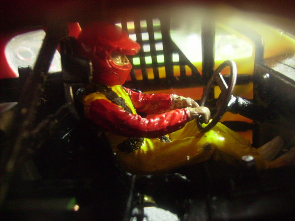

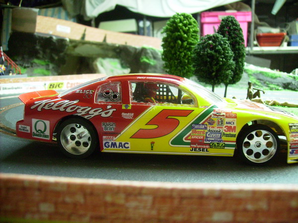

linterieur est monté et elle roule enfin au complet
reste juste a lui faire de beaux inserts de roue pour finaliser "la chose"

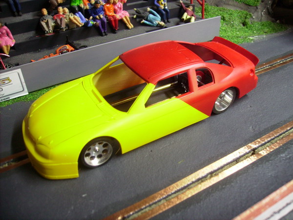

Terrible ton chassis, Bart Tu nous ferais pas un petit tuto, par hasard ? Je suis sûr qu'il y en a que ça intéresserait

j'y pense et je vous post le photomaton du montage

voui et puis explique nous bien en détail la façon de souder parce que bon , à force , va bien falloir que je me mette à faire mes chassis ......

Le moteur est fixé en transversal ? Une t'ite photo ?
Quel est le matériau que tu utilises pour faire ton support de transmission et ton support de guide; Est ce une pièce de ta fabrication (pliage !) ou de la récup.....???

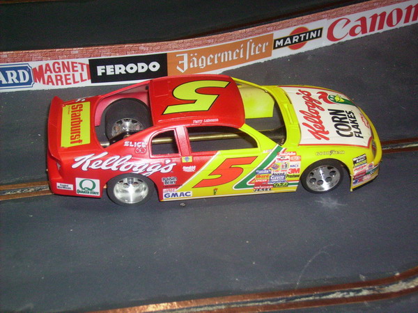

bartwasa: oui ce serait sympa. de faire un petit tuto. sur la réalisation de châssis en métal soudé ! En tout cas ta Nascar a fiére allure Sur piste ça donne quoi Quel est son poids
