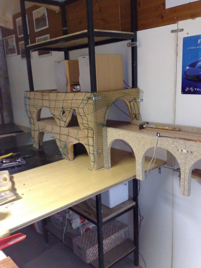

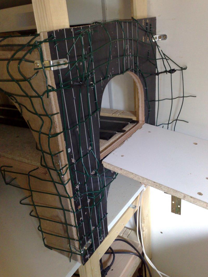

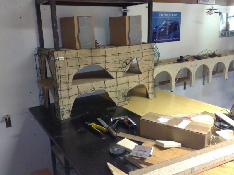

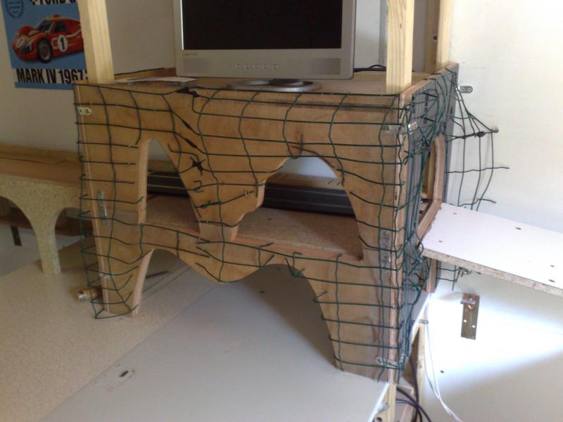

Salut a tous

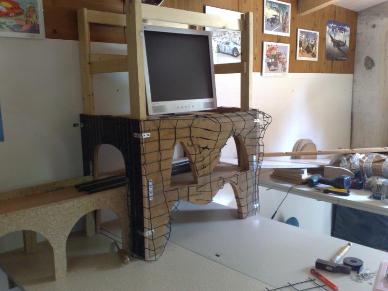

Un petit peu de temps ce dimanche donc j'en profite pour bosser sur le circuit.
Aujourd'hui mise en place des grillages sur les futures montagnes "rocheuses".
Ben ça fait mal aux mains. Enfin j'espère que le resultat final en vaudra le coup.
La descente est aussi prete demain, j'essaye de faire la montée et de finir les grillages.
Bon slot a tous
Manu.

ptijey
Date du message : dimanche 21 juin 2009 à 18h12
euh je vois pas a quoi serve les grillages
Ironman095
Genre : Masculin Masculin Inscription : 08/05/2009
Messages : 146
Piste : Toute celles qui roulent
Nombres de voitures : 1 an
Date du message : dimanche 21 juin 2009 à 18h59
Les grillages permettent de faire du relief avant de mettre des bandes de platres pour faire les montagnes.
Certains utilisent du platre d'autre des bombes de mousses.
Les planches etaient trop lisses pour que les les bandes accrochent.
Voila pourquoi le grillage.
Bon slot
Manu.

ha ok c'est une bonne astuce et bon courage pour la suite

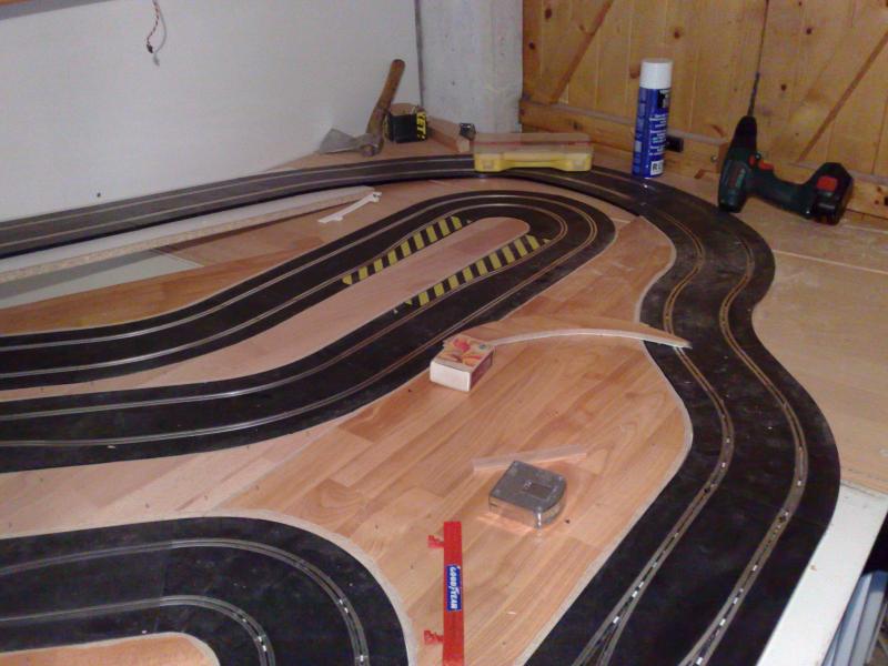

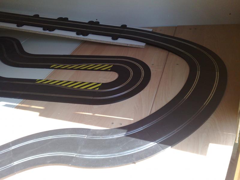

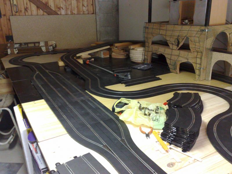

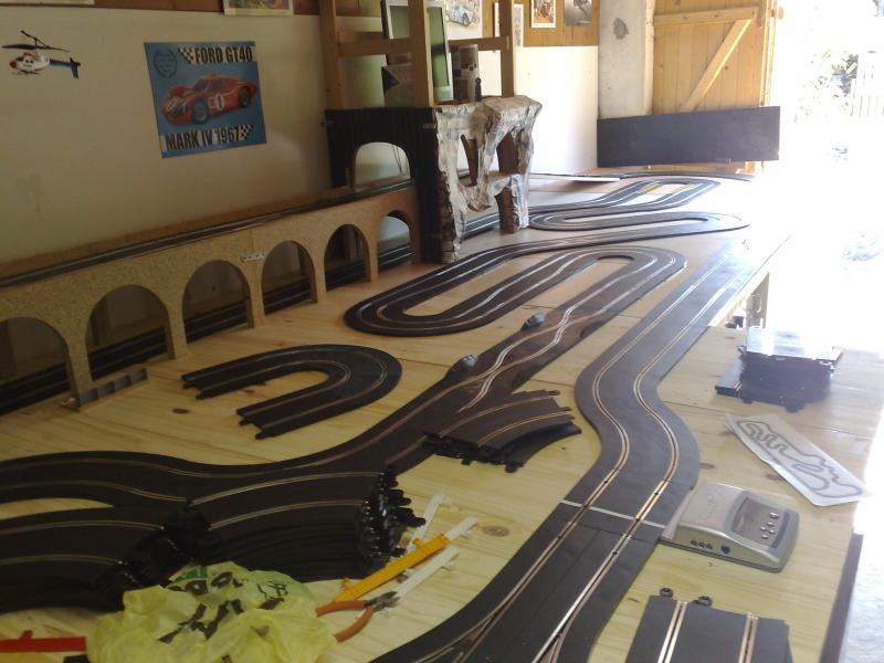

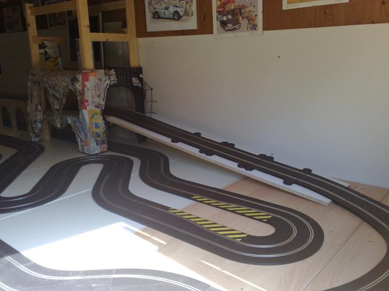

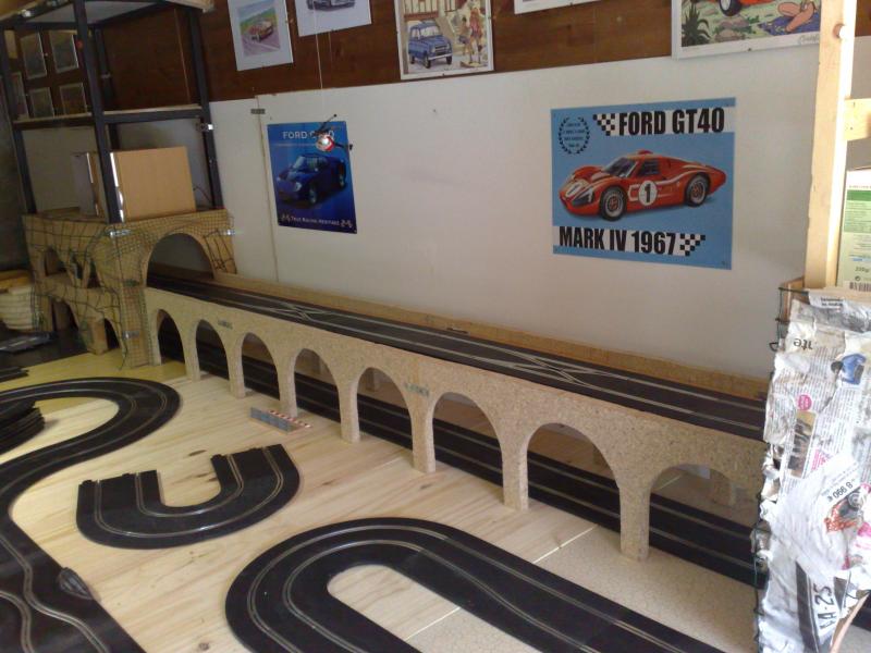

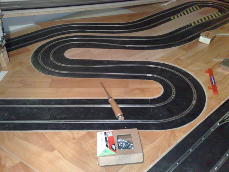

Salut a tous
Apres un long break a cause du boulot. Je re-attaque la construction de ma piste avec l'aide de mon père.
Quelques photos de la piste :
Voila pour la piste, elle est pas tout a fait pareil que sur le plan mais elle s'en rapproche pas mal.
Une partie technique a droite avec un enchainement de Virage a 180° en R1 et de chicanes.
Une partie beaucoup plus roulante et rapide avec des lignes droites et des longues courbes.

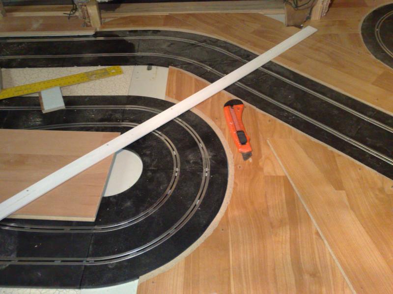

Il y a quelques jours je me suis mis a bosser sur les vibreurs autour des virages, pour pouvoir deborder dessus quand les voitures derapent et pour maintenir les rails en place.
Quelques photos :
Il m'en manque encore pas mal mais je suis en vacances la semaine prochaine.
Ouf.
Evidement pour l'instant c'est pas tres beau mais apres les planches seront peintes et décorées.
Avant la deco je vais faire les pontages nécessaires pour avoir du courant partout.
La deco ne viendra que beaucoup plus tard. J'ai trop envie de rouler.

Tout d'abord merci a tous pour vos encouragements.
J'ai fais un tour juste pour voir et je pense que quelques pontages ou alors du copper tape ou alors un fil coincé entre le rail et le plastique fera l'affaire des pertes de courant.
Il fonctionne en digital scalex 6 voitures avec ecran pour les scores ou alors en analogique deux voies avec un compte tour scalex.
On roulera sans les decos au debut et ensuite cet été demontage de la piste pour faire les deco et les peintures.
En plus les bordures ne sont pas regulières, ça fera un peu plus realiste que celle de scalex.
Finalement je n'ai fait que deux niveaux c'etait galère de relever une partie de la piste vu que les rails scalex sont pas tres rigides.
M'enfin je pense qu'on s'amusera bien.
