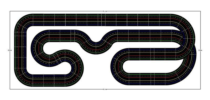

Bonjour! Quelqu'un pourrait-il me prêter son aide pour mon étude de tracé svp? J'envisage un carrera 4 voies. Mon espace disponible est 6,07m de long sur 2,50m de large. J'aimerai un tracé du style de la piste de Jean-Luc (panamslot) avec une longue ligne droite et des courbes de rayons variés. Les 4 voies de longueurs égales. Je reste à la dispo du maître traceur qui voudra bien m'initier. Merci d'avance et bonne journée à tous! Ah si important budget no limit! Sauf pour l'apéro d'inauguration future des prochaines arsouilles...

Salut JJS,
En me basant sur les photos du site http://panamslot.free.fr/carrerapanampiste_327.htm voilà ce que ça donne:
Perso jsuis sur qu'on peux mieux faire. J'essaye à ma sauce...

Salut STF et un grand merci pour la rapidité de ta réponse. Pourras-tu stp me préciser également si tu as le temps bien sûr les références des courbes. Oui je sais j'abuse un poil! (J'entends déjà dire certains que c'est moi qui ai ce poil dans la main...Je te prévois aussi l'apéro si tu passes un jour en région parisienne(Chambly 45km nord de Paris)! Je vais profiter des vacances de Pâques pour installer mon plateau avec l'aide de mon frère. Bonne soirée et encore merci pour ton aide précieuse.

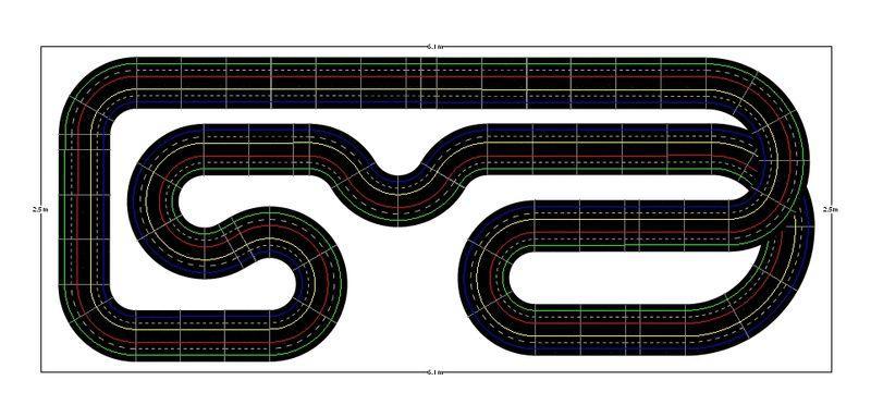

Il te plait tout bien comme ça où t'as besoin d'une modif ?
Je te balance des captures d'écrans du plan avec les ref. en MP.
J'ai pas mis les droites d'alimentations donc retire 2 droites à cette liste.
UR donne 5.81x2.34 sans les bordures. Les Carrera font 10cm donc attention à la dimension de ton plateau: t'est juste en largeur.
Jt'en proposerai un autre avant la fin du WE pour le fun.

Coucou STF! Mille mercis pour ton boulot! Le tracé me va bien. Te souhaite bonne soirée.

Je me suis juste appliqué à faire d'après photos de l'original pour rendre service. Si ça plais comme ça, ça me va. On peut discuter longtemp d'un meilleur tracé mais l'important des fois c'est de simplement répondre à la demande. J'en ai fait des plans et des plans qu'on servi à rien ou presque!...
Amuse toi bien JJS et à la prochaine !
Nhésite pas si tu veux le faire évoluer
