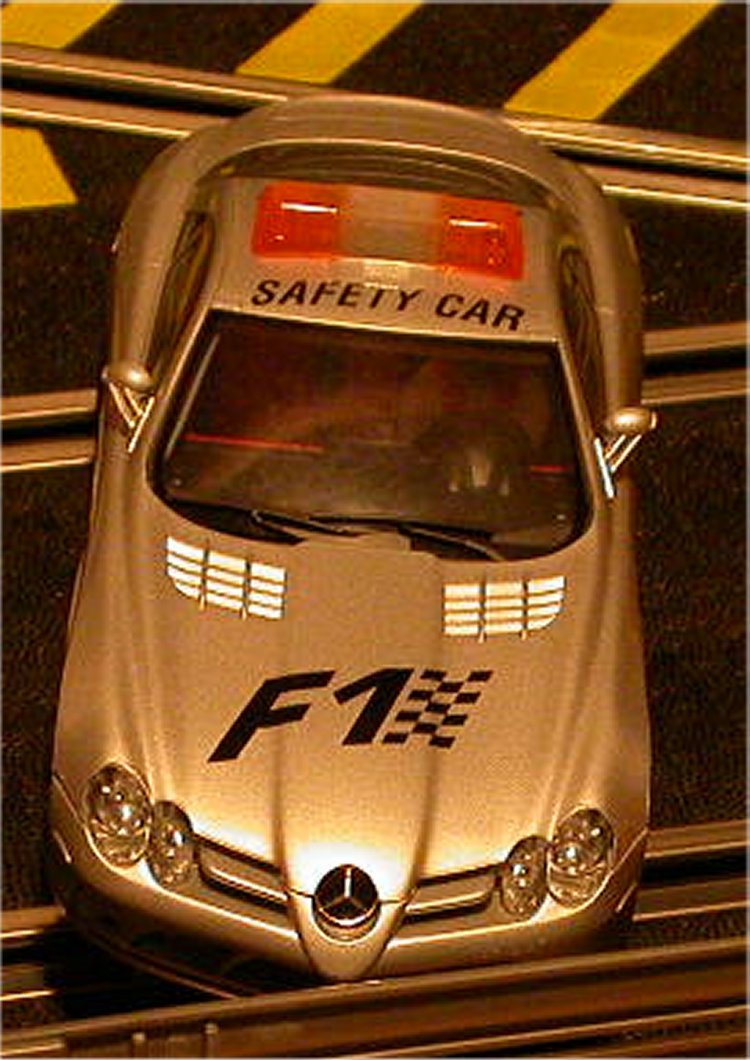

Je cherche à savoir s'il est possible de digitaliser avec la puce Ninco
une safety car Ninco ?
ou une scalextric ?

sans problèmes , je l'ai fait sur une safety car scalex , la seule chose c'est que je n'est pas brancher les feux sur l'emplacement prévu sur la puce ninco mais directement sur les bornes du moteur :

les phares av/ar avec le girophare directement sur les bornes du moteur, sans résistance ?

ouais j'ai tout fait comme je le sentais et ça marche , alors pourquoi cherchez midi à quatorze heures

meme reponse avec la clk mercedes ninco, gyro sur le moteur , moteur nc 1 et j ai gardé l aimant
je peux faire toute la piste sur le retro .............

j'ai la safetycar scalex et j'ai ajouté la puce Ninco.
Le seul truc, c'est que l'éclairage (feu + giro) se déclenche uniquement lorsque l'on accélère. A l'arrêt, pas déclairage !?

Si t'es branché sur le moteur, ça me parait logique Si tu veux l'éclairage permanent, il faut prendre le courant peut-être sur la puce (à vérifier n fonction des différentes modes proposés par la base) ou encore avant la puce, mais là il y a peut-être quelques précautions à prendre ...
