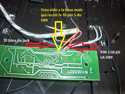

Un cable serie d'origine, et un fer a souder mais egalement le rail multi-lane ninco digital.
reperer la couleur des fil correspondant au pin 2 et 5 de votre cable serie.
ensuite ouvrez le capot dessous le rail multilane detection. regarder ou vient se souder le fil bleu du jack (cable reliant le rail au la box)
souder le pin 2 au meme endroit que le fil bleu du jack et le fil du pin 5 juste a coté dans le trou libre.

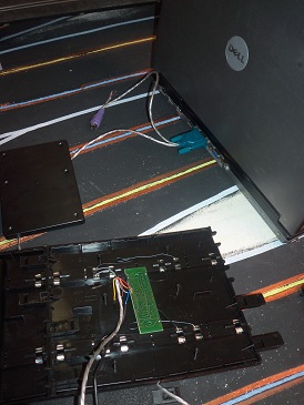

branche le cable lancer ur30 dite lui que la detection se fait par multilane1 et lancer une course.
Passer les voitures a la main pour verifier que ca marche. (PS au moins une autos doit deja etre configurer avec la puce) et miracle de la technologie UR30 compte vos tours.
