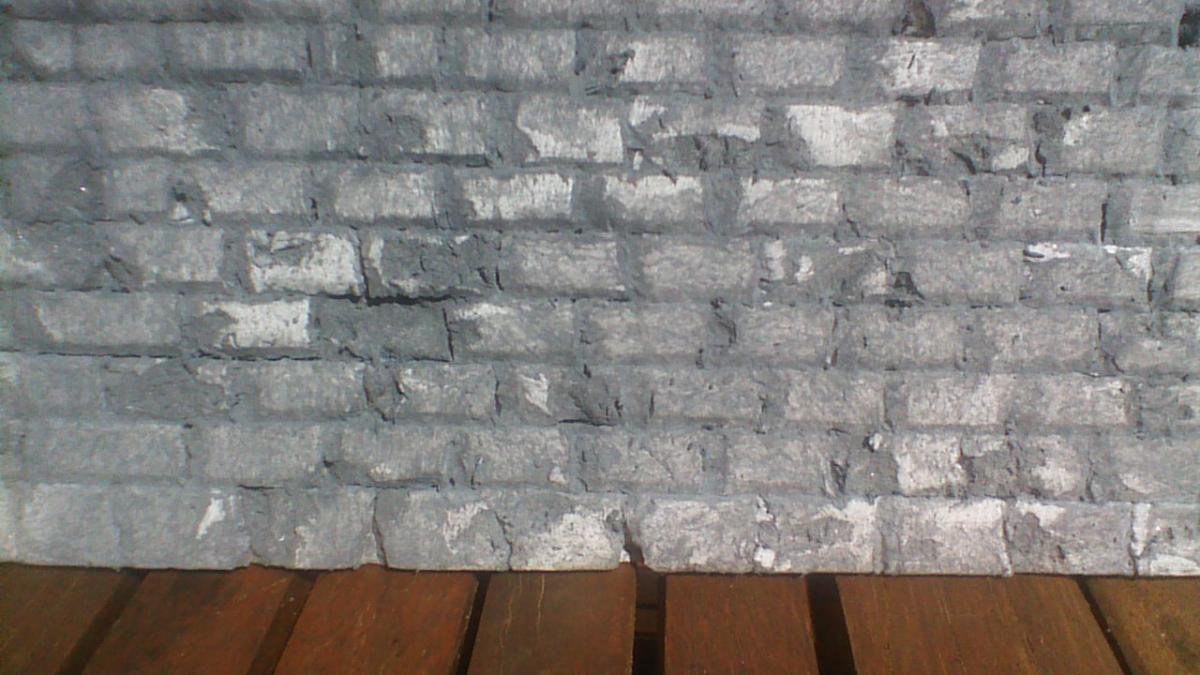

ensuite découpage au cutter du mur
puis avec la pointe du cutter pelez une a deux couches du papier sur le carton plume ,abimez vos pierres ,cassez les , creusez , grattez .....
pour de vrais pierres a la place des briques , il vous suffira de couper les quatre coins de celle - ci!
ensuite mise en peinture avec de la simple gouache :

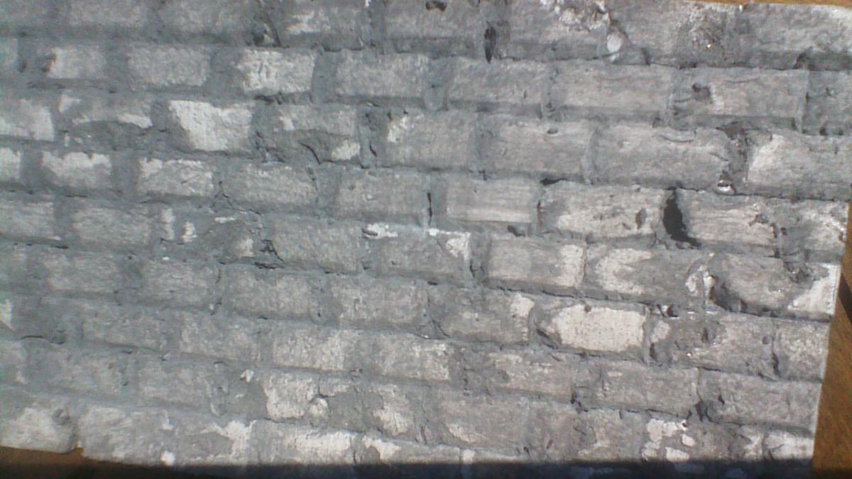

et voila plus qu'a placer sur le circuit :
-Avant :
-Après:
